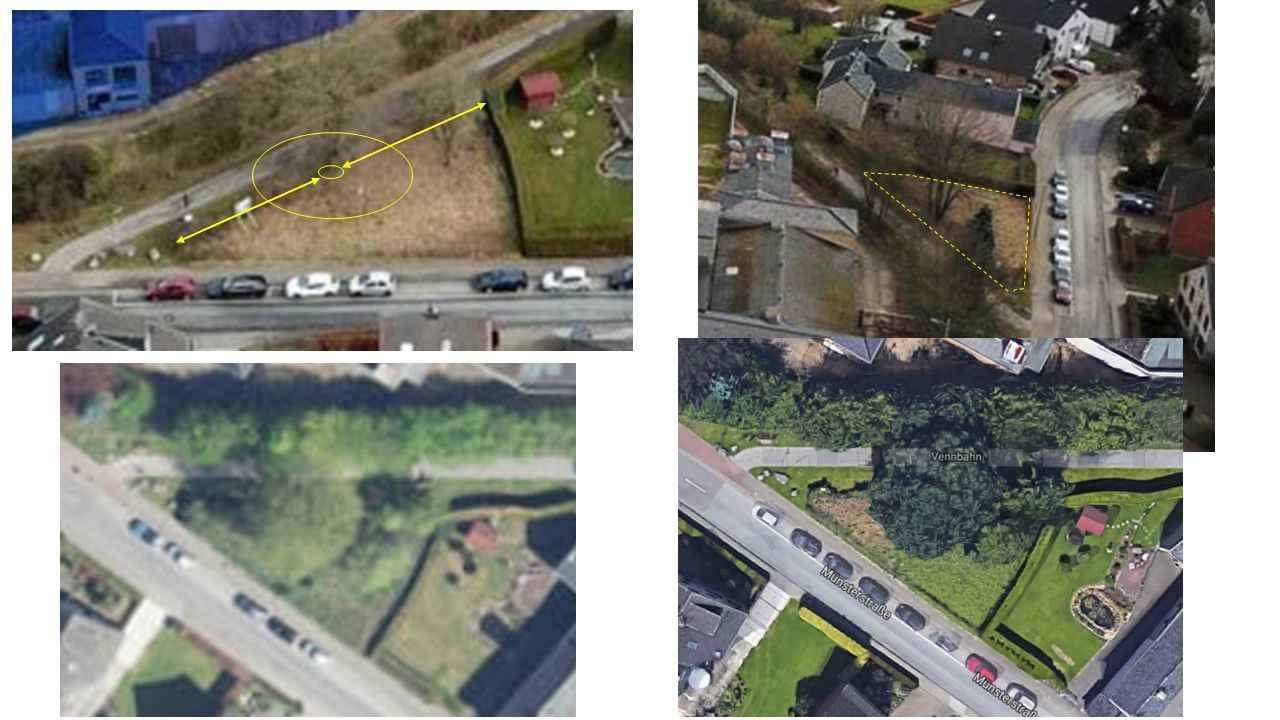

Wenn auch die Winzigkeit eines gehäuften Löffels Fakten seitens des TE noch fehlt, um Deinen Entwurf zu verifizieren, so hat man doch zumindest eine bildliche Grundlage für den Streit um des Kaisers Bart (immerhin: welcher Kaiser, ist in Aachen ja eindeutig, Karl).
Höhepunkte: 252,56 links, 252,31 oben und 251,35 unten.
Habe ich jetzt wiedergefunden ... ist halt blöd, dass nicht alle Infos zusammen in EINEM Beitrag stehen.
So richtig viel ist das nicht, es wird trotzdem das Problem des Abfangens vom Nachbargrundstück bleiben und Fenster werden auch nicht mehr sein können im Keller ohne zusätzliches Gelände abzutragen ... und das 2 Meter vom Bürgersteig entfernt.
Ich dachte an Lichtbänder zur Straße und Abgrabung nach Westen.
Ich behaupte, dass man bis an den Bürgersteig heranbauen kann, es sei denn, meine Frage

Mein Vorschlag an den TE:
1. morgen Bauaufsicht anrufen
- Termin zur Einsicht in die Bauakte zum Grundstück machen
- fragen, was das kostet
- fragen, was zum Nachweis des berechtigten Interesses erforderlich ist
2. einen freundlichen Mitarbeiter bitten, Kopien der Dir wichtig erscheinenden Dokumente zu machen oder selber abfotografieren (vorher fragen und bitte auf Parallelität von Kamera und Blattebene achten, insbesondere bei Plänen)
3. Plan mit Eiche und Wunschhausumrissen zeichnen
4. übermorgen Umweltamt anrufen
- Termin zur Besprechung deines Vorhabens vereinbaren
5. Optionen mit dem freundlichen Mitarbeiter besprechen
6. nicht überbaubare Fläche in Plan einzeichnen
7. Ersten Thread Grundrissplanung - unbedingt vor Beitrag-Erstellung lesen! lesen und neuen Thread mit Plan eröffnen

@Oakland ... dann pack Butter bei die Fische ... wir brauchen exakte Maße ... wo genau steht die Eiche usw.
Und dann Skizziere doch mal, wie du dir das vorstellst. Deine Tiefgarage braucht ja auch eine halbwegs gescheite Einfahrt mit nicht zu steiler Neigung, denn sonst gibt es Probleme mit Frontschürze vom Auto usw.
Die Eiche steht - übrigens nicht auf dem Grundstück - von Osten gemessen 17 Meter entfernt.
Wenn wir die Tiefgarage (6 Meter) so weit wie möglich an die nördliche Grundstücksgrenze bauen, ist die Abfahrt doch relativ flach.
