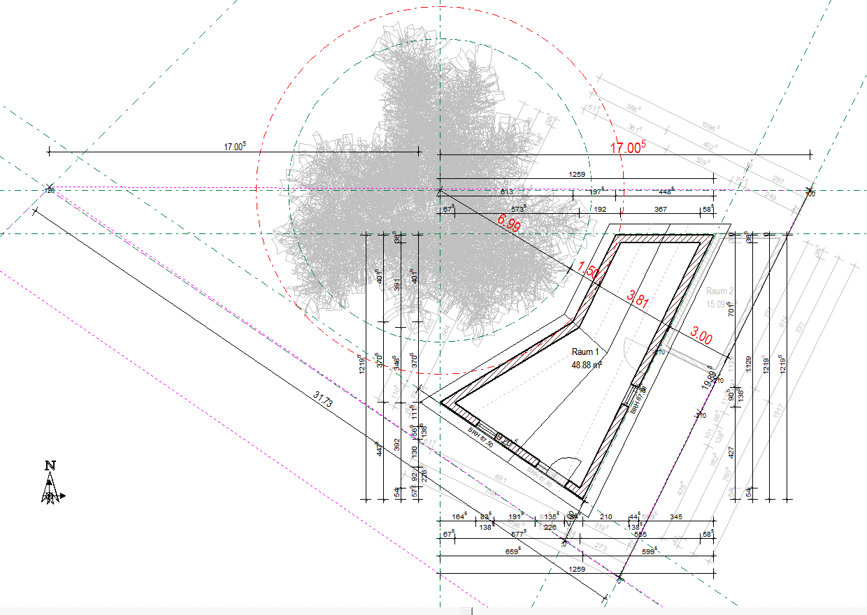

Die Eiche steht - übrigens nicht auf dem Grundstück - von Osten gemessen 17 Meter entfernt.
Tja, wo steht sie denn dann, wenn nicht auf dem Grundstück, ab wo gilt also der 7m-Radius.
Mein Gott, statt jeden Beitrag einzeln mit Zitat zu beantworten, wäre es doch wirklich sinnig, mal diese Skizzen in Ordnung zu bringen.
@ypg .. da bleiben keine 550 cm, wenn der Baum ca. auf der Grenze liegt.
Baum versetzt ... immer noch auf Grundstücksgrenze, da ja genauer Standort nicht bekannt. Von dort 7m und 8,5 m Radius. Hausgrundriss noch aus vorheriger Position Eiche. Man sieht, da wird es noch enger werden, denn das Haus liegt schon im zusätzlichen 1,5m-Radius
Technischer Lageplan mit Gebäudegrundriss, Baumkreis, Maßlinien und Nordpfeil.

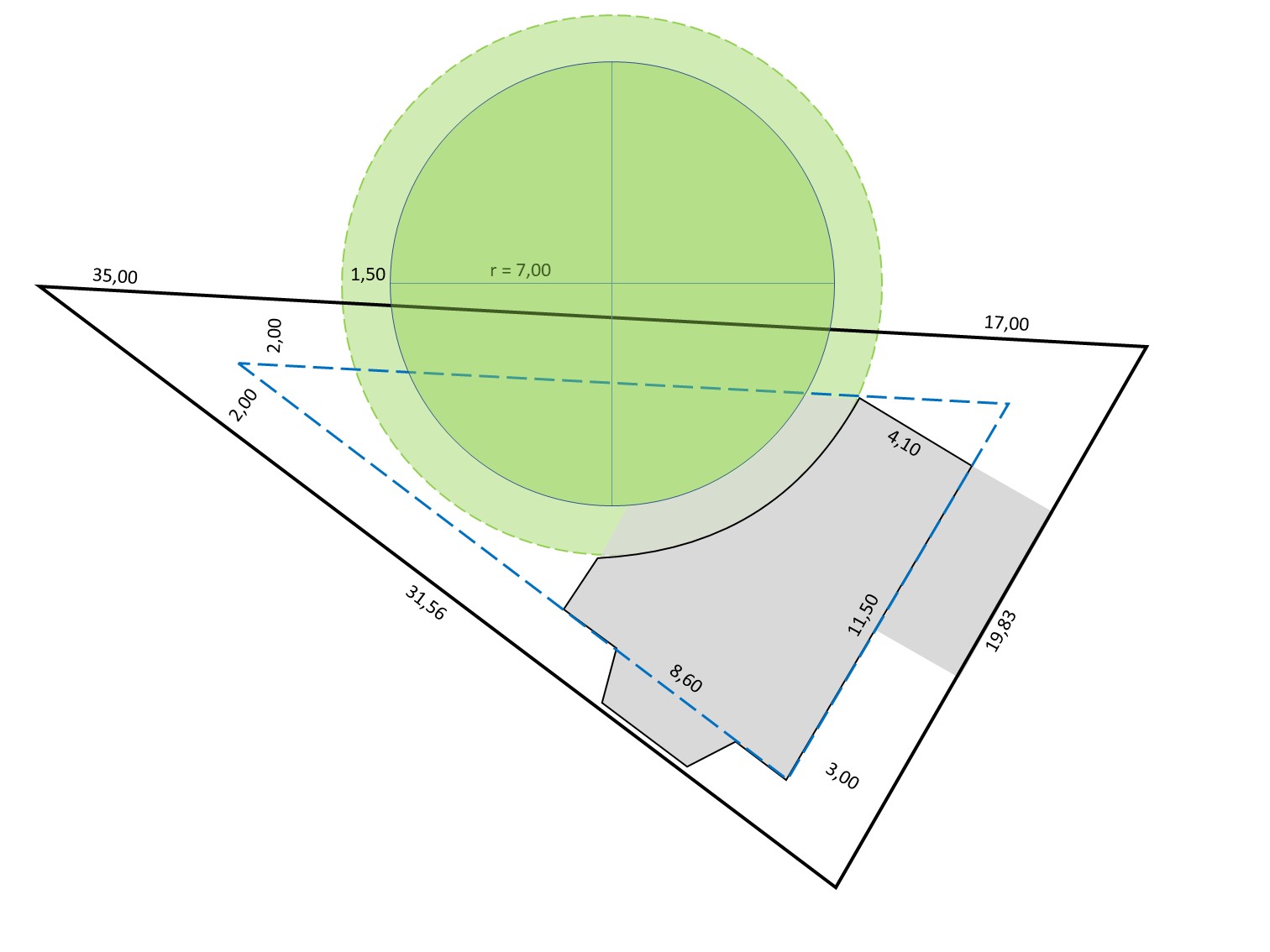

Mottenhausen
ein bisschen Gekrakel von mir:
Technische Zeichnung: Dreieckiger Grundriss mit grünem Kreis, grauem Polygon, blaue Hilfslinien und Maßen.
wenn ihr auf die 1,5m zum Baum verzichten könntet wäre gut

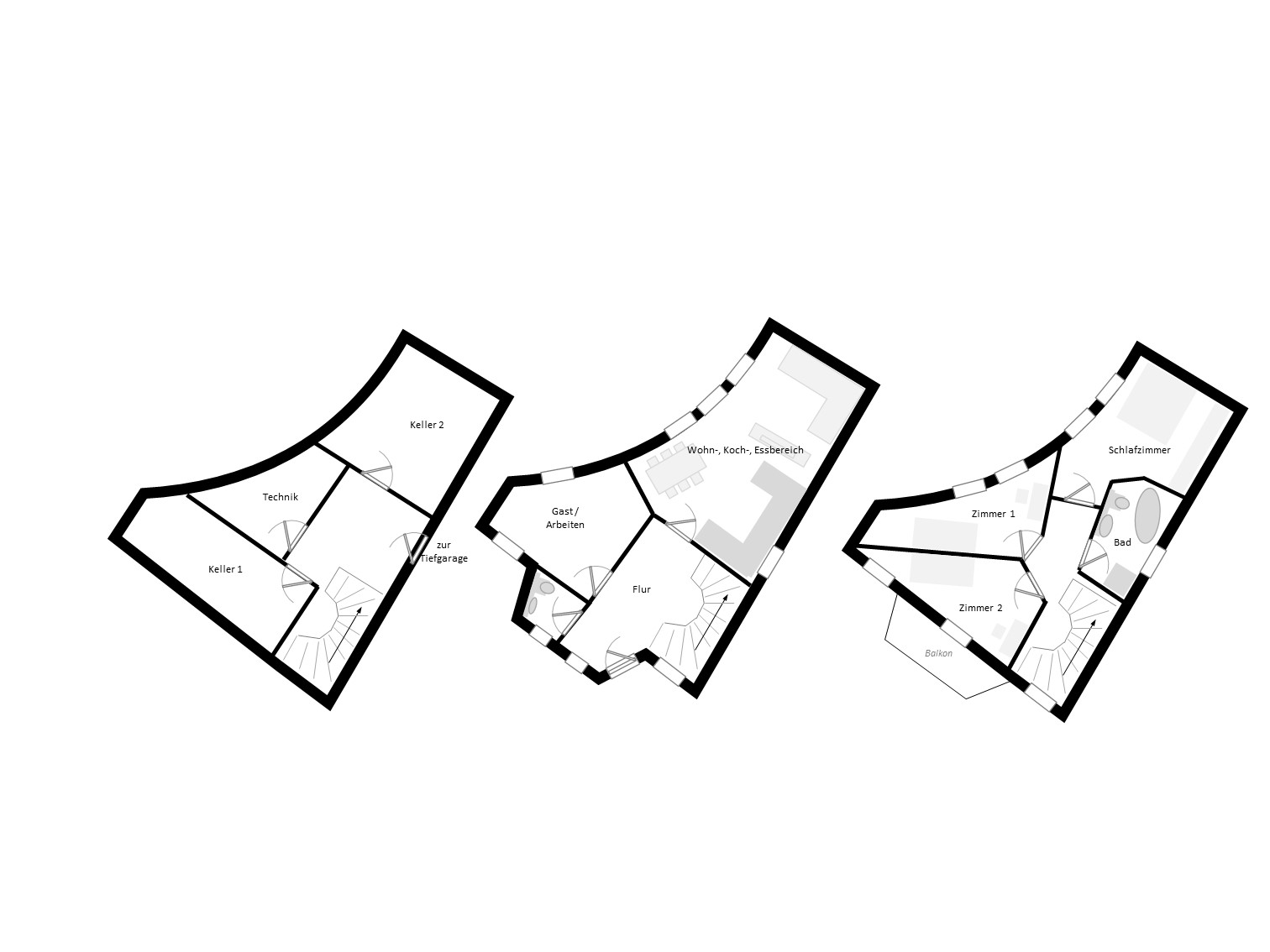

so wäre es noch mit den 1,5m zusätzlich zum 7m Radius um den Stamm:
Drei Grundrisse eines Hauses: Keller, Technik, Wohn-/Kochbereich, Flur, Schlafzimmer und Bad.
