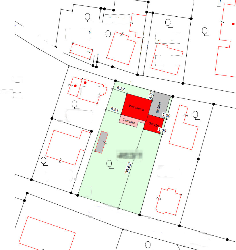

Nein, die Kellerregel beantwortet nicht die Frage, ob ein Keller nötig wäre. Sondern die Frage, wie sich die Kosten eines Kellers auf Kellerbaukosten und Geländemodellierungsersparnis aufteilen. Wenn das Grundstück tatsächlich eben ist, kostet ein Keller 100% Kellerbaukosten minus 0% ersparte L-Steine und Geländemodellierung. Dann ist im Ergebnis oberirdischer Kellerersatzraum günstiger.
Ok, jetzt hab ich es verstanden. Trotzdem also: kein Keller
11ant schrieb:
Ein Besengang nur um das Hammerschlagsrecht nicht in Anspruch zu nehmen wenn man alle zwanzig Jahre mal die Wand streicht ist mit "Luxus" noch nett umschrieben, das grenzt schon an Dekadenz. Falls der Nachbar oder sein Nachfolger weitgehend winddicht einfriedet, hat man da eine 1a Laubsammelschneise.
Guter Punkt. Muss ich mir mal rechtlich ansehen was das bedeutet. Kurzer Weg Garten -> Einfahrt bei versperrter Garage, Lagerung für Leitern, Holz, etc. und v.a. unabhängig vom Nachbarn zu sein würden dafür sprechen.
Kurzfassung Hammerschlagsrecht: der Nachbar muß das Anstreichen Deiner Garagenwand dulden, Du mußt ihm Deinen Besuch mit angemessenem Vorlauf ankündigen und die von Dir zertrampelten Beete danach wiederherstellen.

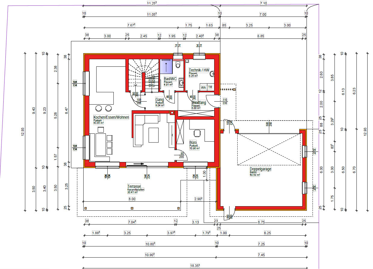

Wir haben nun den ersten Entwurf vom Planer erhalten. Im EG wurde mein Erst-Entwurf fast 1:1 übernommen, obwohl dies gar nicht gefordert war. Folgendes sollte aus unserer Sicht nun geändert werden:
EG:
- Kamin wird an Ecke der tragenden Wand zwischen Küche und Essbereich versetzt.
- Fix verbauter (Kamin-)Ofen wird mit einer Breite von 40-50cm mitgeplant, sodass dieser statt der Wand als Raumteiler zwischen Essbereich und Wohnzimmer fungiert. Länge ist noch unklar, vlt 150cm?
- Ausrichtung Couch und Fernseher umgedreht. Couch steht an Büro/Gästezimmer-Wand und Fernseher hängt an Kamin
- Küche evtl. schmales Fenster nördlich zusätzlich, nahe Hausecke.
- Flurbreite abseits von Garderobe um 10-15cm verkleinern (derzeit 140cm)
- WC/Bad in Breite reduzieren. Z.B. indem die Dusche als Nische hinten in den Technikraum hineinragt. Breite zur Tür hin dafür nur 1,2m?
- Küche: Breite entlang der Nordseite soll 3,1m statt 3m betragen, damit sich ein 65cm Eckschrank und sonst ausnahmslos 60er Schränke ausgehen.
- Küche: unklar ob Engstelle zwischen Ecke Flur und "Bar".
- Technikraum: unklar ob zu klein.

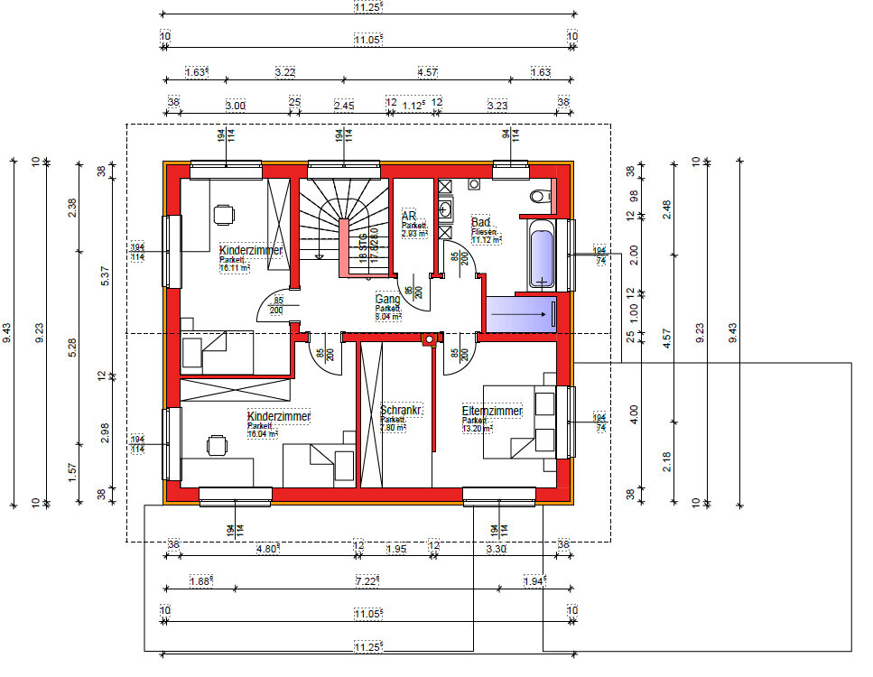

OG:
- Wäscheschacht stört vermutlich so mittig im Bad.
- Stiege: großflächiges Fenster ab Stufe
- Elternzimmer: Eingang durch Schrankraum. Schrankraumwand beginnt ab Außenwand
- Umplanungen bei Kinderzimmern bzgl. neuer Position von Kamin nötig.
- Fenster in Elternzimmer und Kinderzimmern: jeweils nur 1 größeres Fenster, nur im Süden bzw. Westen.

- Terrasse: Zu Garage hin durchgehende 3,5m-Pflasterung und Überdachung, kein "Loch". Dafür westseitig Überdachung verkürzen.
