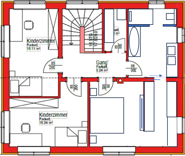

hanghaus2023
04.11.24 10:04
Dein Bad gefällt mir nicht. Ankleide ist auch eher Sinnbefreit.
Grundriss einer Wohnung: zwei Kinderzimmer, Flur, Treppenhaus, Bad und Küche.
hanghaus2023
04.11.24 10:36
Der was ist mMn entbehrlich, wenn man die Waschmaschine und Trockner in den Abstellraum integriert. Das geht auch gut übereinander. Ich habe mal noch die Wand vom Bad um 30cm verschoben. Damit man die Abstellkammer auch als Hauswirtschaftsraum nutzen kann.
Grundriss eines Hauses: Flur/Gang, Treppe, zwei Kinderzimmer, Badezimmer und Möbel.

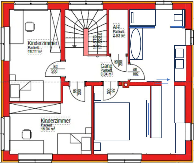

hanghaus2023
04.11.24 10:53
Mit Fenster dann eher so. DIe Wand kann auch noch etwas nach links. Da sollte mann etwas mehr detailiert planen. Wenn man die Ansichten kennt.

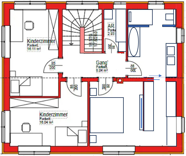

hanghaus2023
04.11.24 11:05
Den vorigen Beitrag bitte ignorieren.
Mit Fenster dann eher so. Die Wand kann auch noch etwas nach rechts. Da sollte mann etwas mehr detailiert planen. Wenn man die Ansichten kennt.
Grundriss einer Wohnung mit zwei Kinderzimmern, Flur, Treppen und Küchen-/Wohnbereich.
