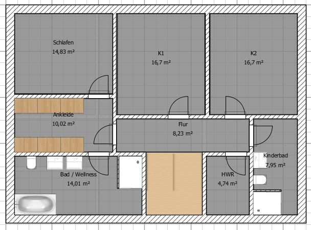

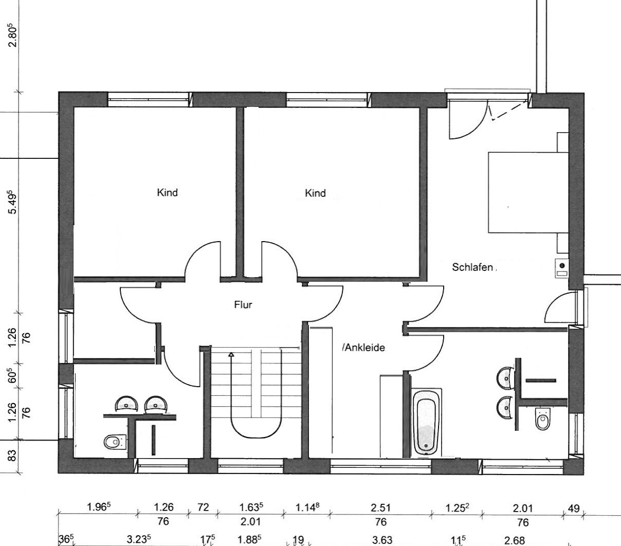

Samantheus04.05.21 20:49Hallo zusammen,
wir würden gerne Feedback zu unserer aktuellen Planung für ein Einfamilienhaus einholen. Hier der ausgefüllte Fragebogen.

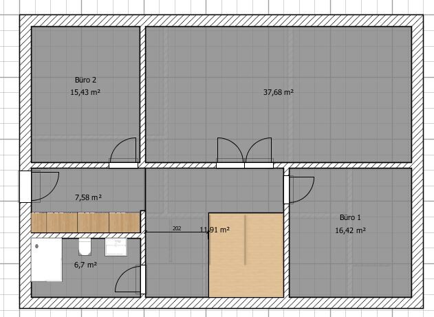

Im Wohn/Ess/Kochbereich soll die Küche U-Form mit Theke oder eine Kochinsel ganz links sein. Anschließend dann der Essbereich und dann das Sofa. Die Stereoanlage, mit großen Standboxen, soll an die Gegenüberliegende Wand der Küche. In den Anbau soll ein Klavier und Tipi (Kinderspielzelt). Alternativ soll das Sofa in das Eck unten rechts und die Boxen dann an das Ende des Anbaus.
Die Büros sollen Platz bieten für einen großen schreibtisch (2m x 1m), Regalwand und eine kleine Sitzecke.

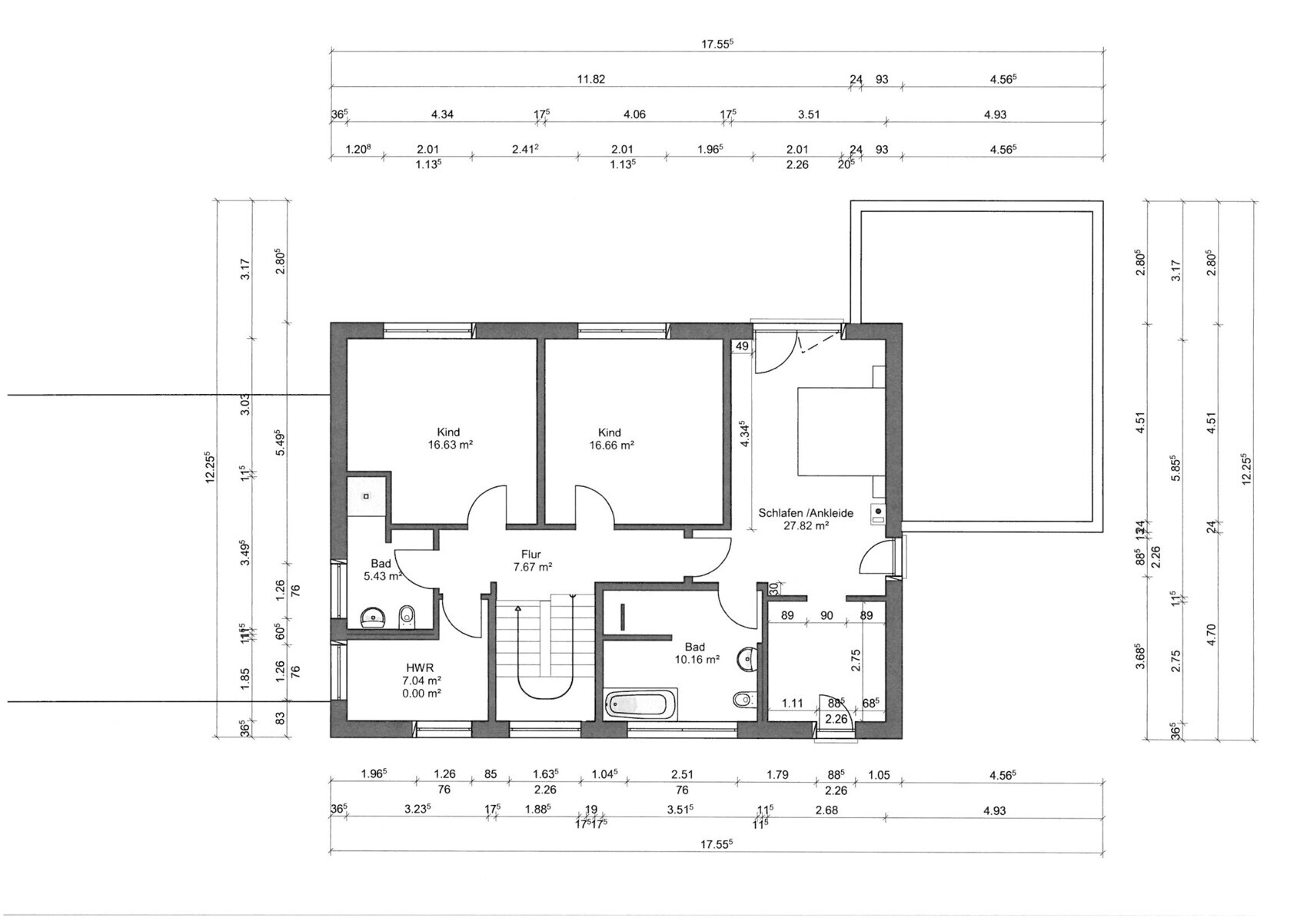

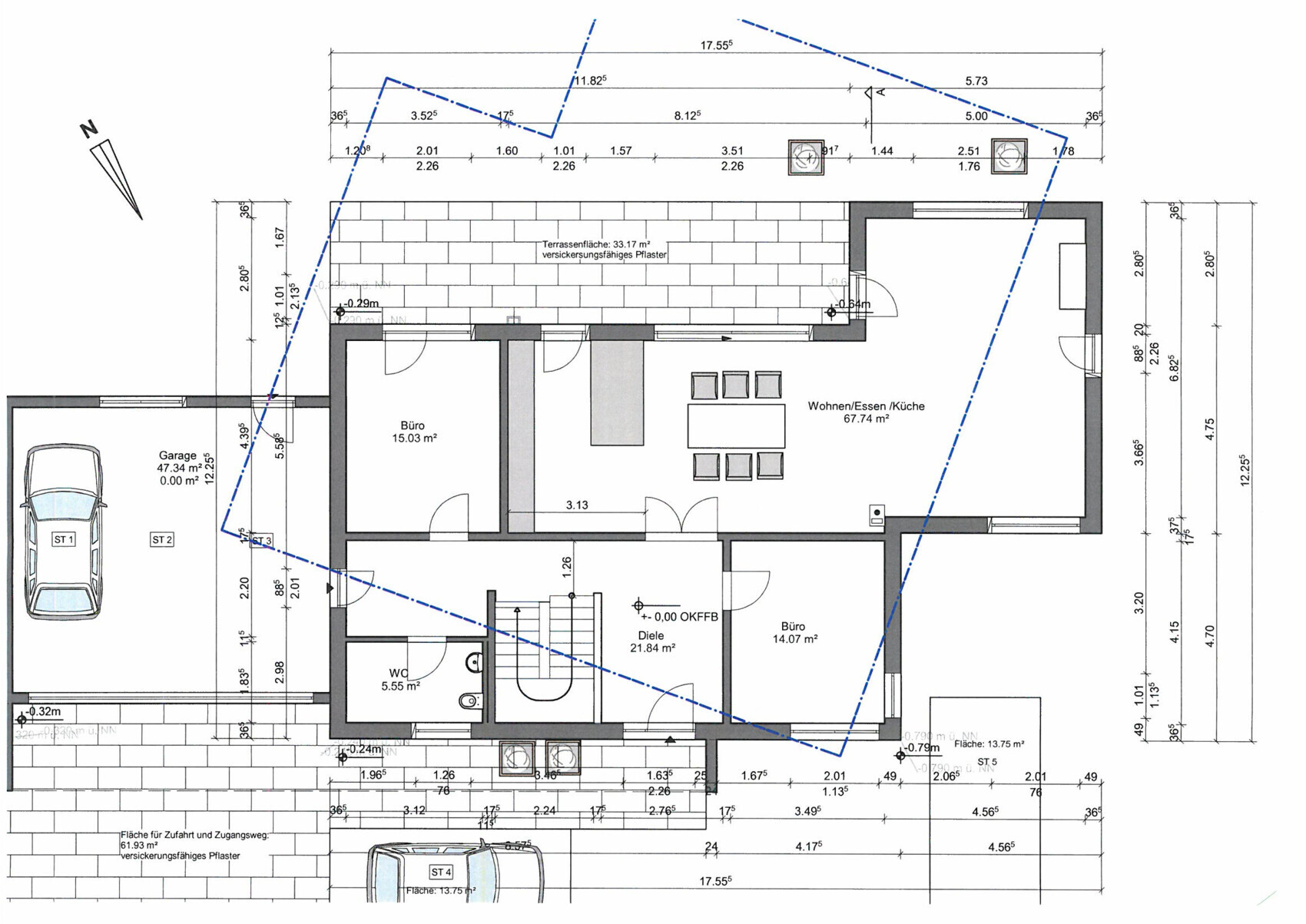

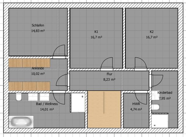

- Ist der Grundriss aus eurer Sicht gut, oder haben wir irgendwas wichtiges übersehen?
Fragen im Detail zum Grundriss:
- Wirkt der Eingangsbereich zu groß?
- Habt ihr alternative Ideen zur besseren Gestaltung der Treppe (wir sind aktuell am überlegen ob eine U Treppe mit Podest oder eine L Treppe mit Podest)? Wir haben uns eine Variante zeichnen lassen mit Eingangserker, sodass die Treppe nicht an der Tür direkt endet. Das kostet aber natürlich mehr und vielleicht ist der Eingangsbereich dann zu groß?
- Wir sind noch am Überlegen die Anzahl der Fenster im Wohn/Ess/Kochbereich zu reduzieren, was meint ihr dazu? Wir haben Angst das es aufgrund der Südausrichtung sonst zu heiss wird im Sommer (Raffstores sind geplant).
- Weitere Überlegung ist Außenrollos oder Raffstores im 1. OG?
- Bei der Einrichtung des Wohnbereichs sind wir auch noch unsicher. Einerseits wollen wir gerade 2 große Standboxen die optimal platziert sind für ein Stereodreieck, andererseits würden wir aber auch gerne vom Sofa den Blick in den Garten haben.
- Bei den Festern im OG sind wir uns noch unsicher: Macht ein bodentiefes Fenster in Kinderzimmern sinn? Oder ist das eher gefährlich? Wir haben auch ein Fenster neben dem Bett geplant (also an der selben Wand an der das Kopfende des Bettes steht. Da bin ich mir auch noch unsicher ob das nicht komisch wirkt in echt. Oder das Bett ggf. an die gegenüberliegende Wand (aber dann ist man direkt mit dem Kopf am Kinderzimmer)?
- An der unteren Seite ist eine sehr viel befahrene Straße, an der rechten Seite eine weniger viel befahrene Straße. Aktuell steht das Haus ca. 5m von der unteren Straße weg und 8m von der rechten Straße. Wenn wir es weiter nach oben schieben hätten wir etwas mehr Ruhe von der Straße, allerdings wird dann der Garten kleiner, und der "verschwendete Vorgartenplatz" größer... Was meint ihr dazu?
- Fallen euch noch kreative Ideen ein um das Haus etwas weiter nach rechts zu schieben / zu strecken? An der linken Seite ist eine Garage, sodass wir an die gerne direkt anbauen möchten.

Ist denn ein 2-Geschosser erlaubt? Nach der Grundflächenzahl/Geschossflächenzahl Angabe würde ich eher tippen, nein.
Wieviel Qm sind es denn zusammen? Und wo ist Süden (das hab ich bestimmt überlesen)
Ich würde in Schlafräumen von bodentiefen Fenstern abraten. Sieht zwar auf Fotos stylisch aus, ist aber unbehaglich, weil den Bewohnern abends suggeriert wird, dass man unter die Gürtellinie schauen kann.
Ich würde in Schlafräumen von bodentiefen Fenstern abraten. Sieht zwar auf Fotos stylisch aus, ist aber unbehaglich, weil den Bewohnern abends suggeriert wird, dass man unter die Gürtellinie schauen kann.Hast Du leider uebersehen. Im letzten Anhang ist eine Windrose dargestellt.
Ich habe bodentiefe Fenster im Schlafzimmer. Habe keine Neurose. Es gibt ja immer noch Rollos. 😉
hanghaus200005.05.21 07:36Ich wuerde das Ganze 1 m Richtung Strasse schieben. Der Strassenlaerm ist wegen dem 1 m der gleiche.
Sind auf der Straßenseite keine Laermschutzfenster vorgesehen?
hanghaus2000 schrieb:
Ich habe bodentiefe Fenster im Schlafzimmer. Habe keine Neurose. Es gibt ja immer noch Rollos. 😉Damit ich nicht schauen kann oder der Nachbar mir nicht auf die Beine schauen kann? Ich hatte ein Haus, dass hatte durchgehend nur bodentiefe Fenster. Jalousien hin oder her: sie machen dunkel, und wenn nur halb runter, konnte man schön die Beine sehen, die sich unter der Bettdecke rausgelassen haben und am Bett langgegangen sind..Es wurde gefragt, und von mir gibt es genau die Empfehlung!
