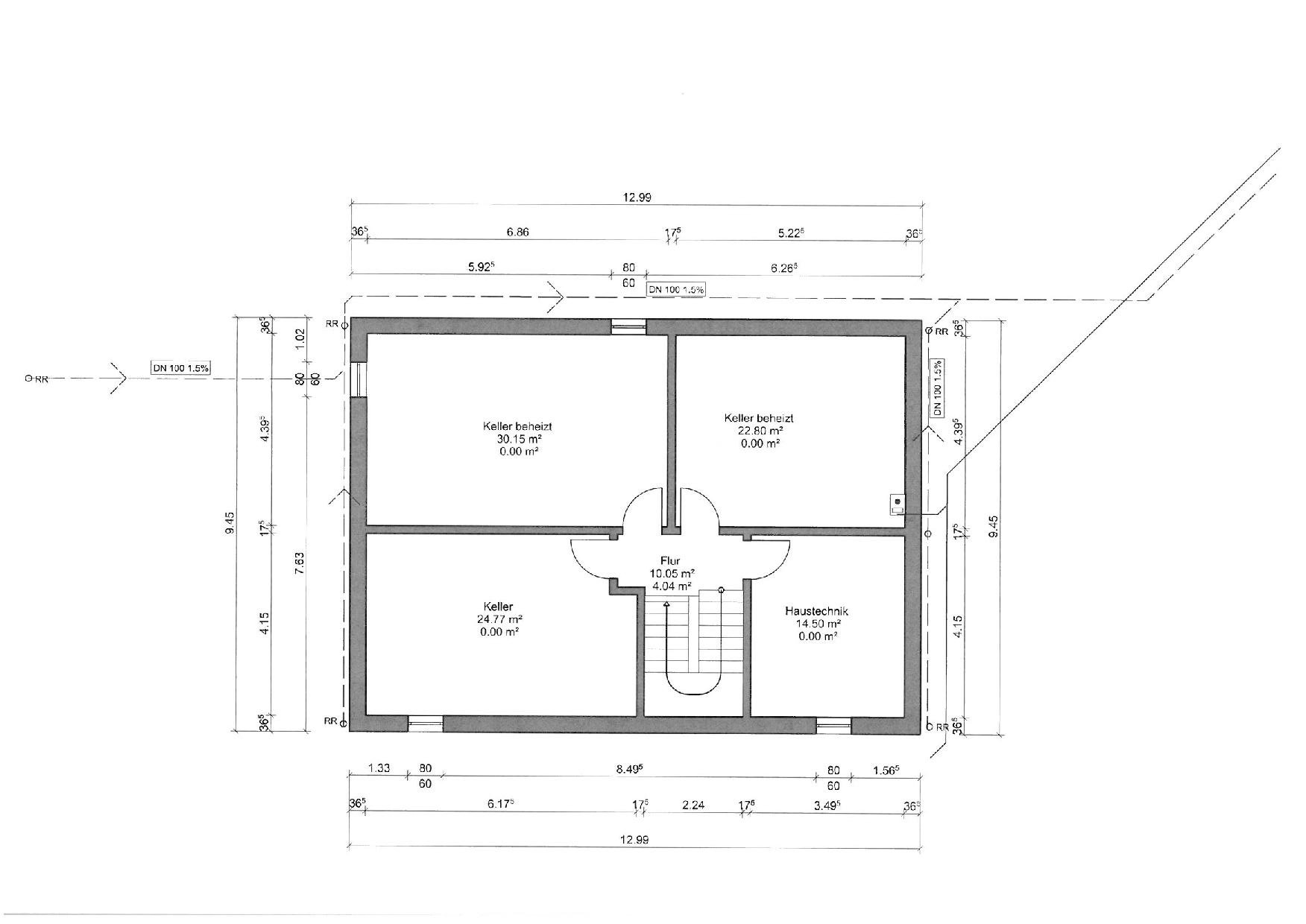

Da bzgl. Entwässerung nichts mehr kam, fasse ich das mal so auf das die von euch als potenziell kritischen Punkte damit gelöst wurden.
Ich hatte glaube ich etwas dazu geschrieben (Zeichnung zeigt Rohre IN den Wänden) - dazu muss man dann auch nichts weiter schreiben, denn Du solltest darauf achten. Wir können ja jetzt nicht Dein Sachverständiger sein und jeden Satz kommentieren.

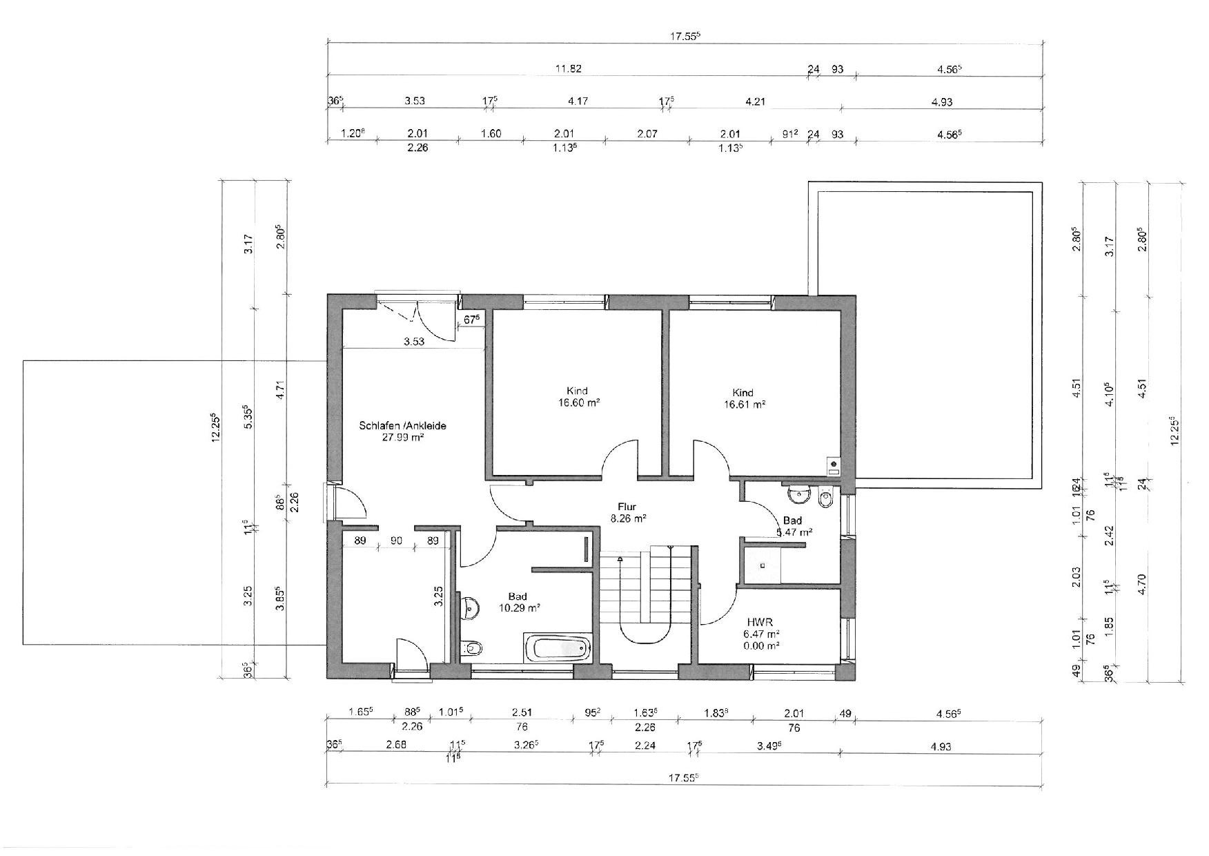

zur Treppe: hatte ich vorher besser gefunden, wenn man vom Eingang in den Essraum schauen kann.
Ich hätte es wohl auch besser gefunden, wenn man die Treppe dann links Elternbad, rechts Kinderbad, die Ankleide zw Bad und Schlafzimmer als Durchgang zum Schlafzimmer nutzt.

Bist Du denn mit der Badaufteilung so zufrieden?
Das Klo im Elternbad ist dann da festgenagelt. Das kannst später nicht mehr groß hin und her schieben. Und ist ja jetzt wie schon prophezeit auf die andere Seite gewandert. Mit Vormauerungskasten im Büro, oder?

Bleibt dann auch bei einem kleinen Waschtisch im Elternbad?
Finde die Platzierung der Badewanne etwas komisch. Vielleicht aber wieder nur mein Geschmack.
Edit: Jetzt hab ich's erst kapiert. Abwasser vom WC macht einen 90Grad-Bogen. Joa...elegant ist es nicht.
Wir wollen kein riesigen Doppelwaschtisch oder so. Ggf. etwas größer als Standard, aber nicht so das der Platz potenziell eng wäre.

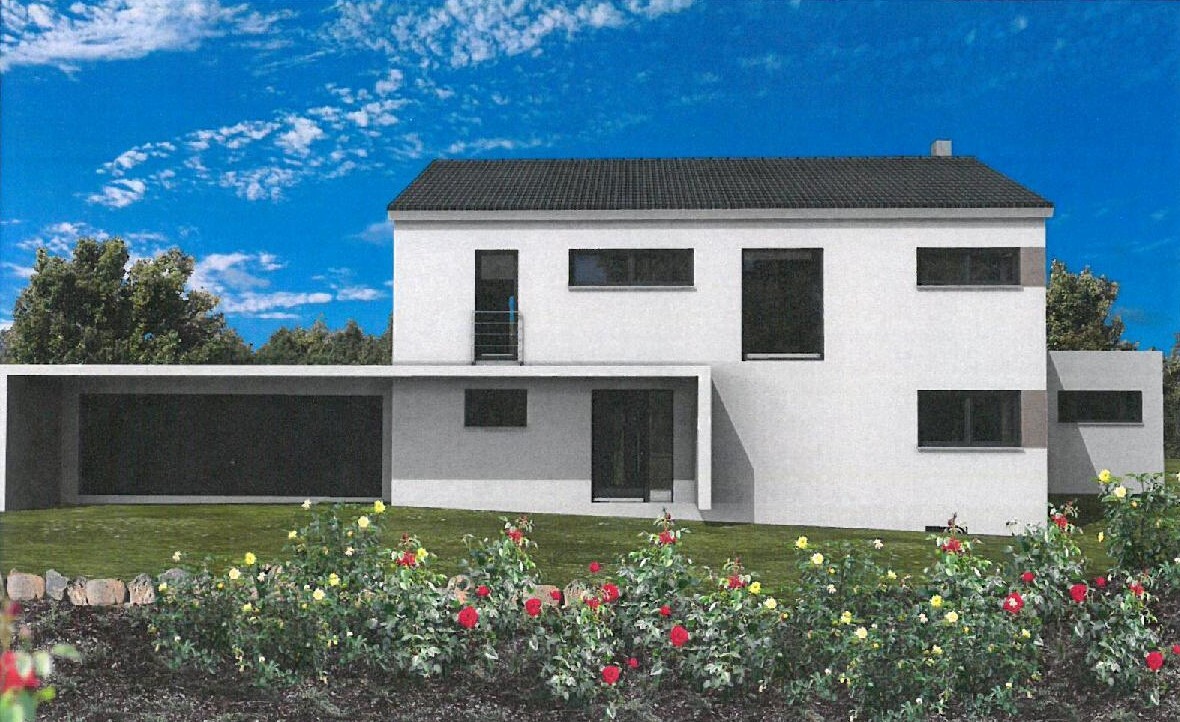

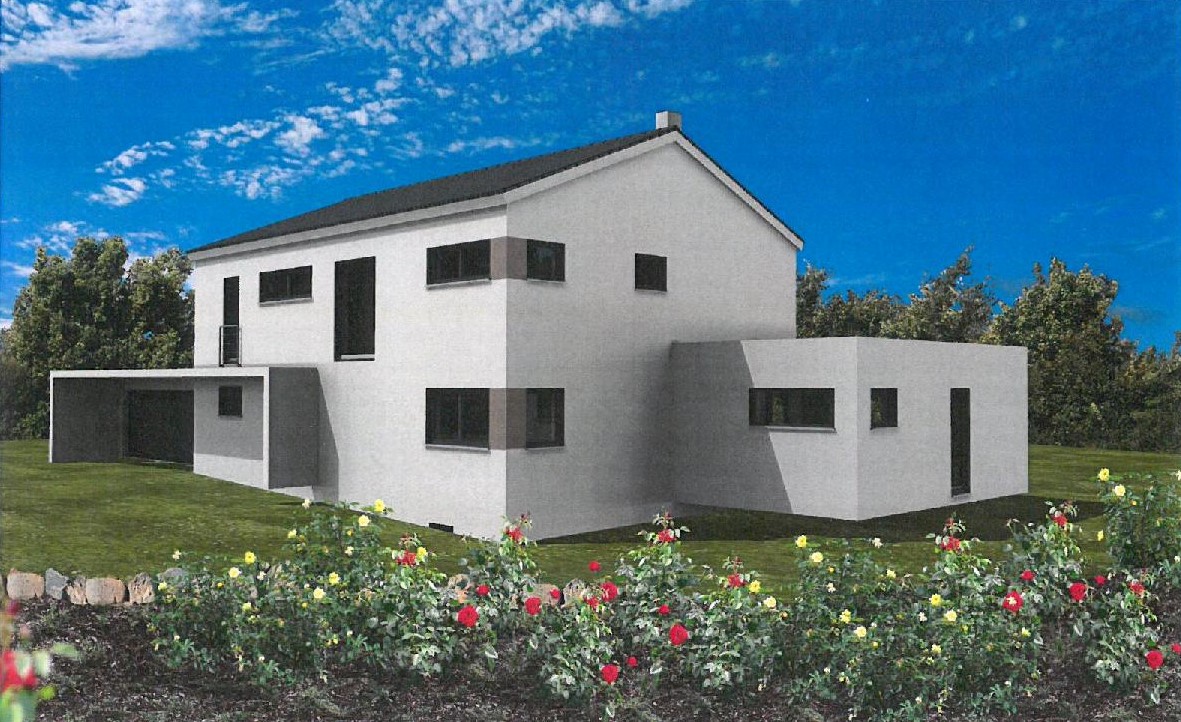

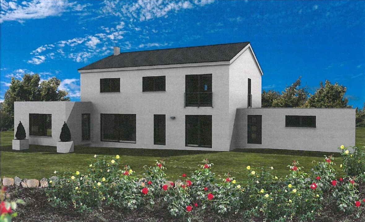

Heute habe ich auch die Zeichnung für die Alternative 2 bekommen mit dem Tausch von Elterntrakt und Kindertrakt sowie Tausch von Treppe und Eingang. Ich sehe jetzt auf den ersten Blick bei beiden Varianten keine großen Stärken und Schwächen. Wahrscheinlich wird es darauf hinauslaufen offener Eingangsbereich mit Blickachser vs geschlossener Eingangsbereich mit Privatsphäre, was wohl individuell Geschmackssache ist.
Ich habe die Bilder mal angehängt, falls ihr noch was entdeckt.
Ansichten
Anhang anzeigen 63070 Anhang anzeigen 63071 Anhang anzeigen 63072
Grundrisse
Anhang anzeigen 63073 Anhang anzeigen 63074 Anhang anzeigen 63075
Dieses Monstervordach sieht einfach nur überdimensioniert und klotzig aus. Mit dem bodentiefen Fenster und der Absturzsicherung über den WC Fenster wird diese unnütze Konstruktion und das Verhackstückte der Fassade noch einmal betont. Erinnert mich doch an die Säulen, die man in den 80er und 90er Jahren so gerne vor die Eingänge geklebt hat, um die Häuser aufzuwerten.
