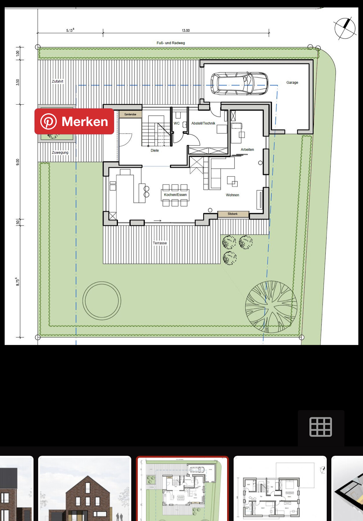

So, waren beim Architekten. Den aktuellen Grundriss verkleinern fand er nicht gut, er fängt also nochmal ein Stück weiter vorne an.
Das Thema Eingang von der Traufseite ist für uns irgendwie immer noch ein Thema, da wir uns der Einschränkungen beim Grundriss immer mehr bewusst werden. Auch würde ein Eingang auf unserer Nordseite bedeuten, dass unser Garten im Westen deutlich besser zu nutzen wäre.

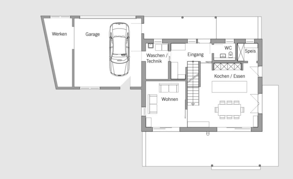

Anbei auch nochmal ein Grundriss (Baufritz Haus "Schneider") von einem EG, wo uns die Raumaufteilung wirklich gut gefällt (müsste man nur um die Längsachse spiegeln und Garage ist natürlich bei uns anders), insbesondere das Verhältnis zwischen Nutz- und Wohnraum ist hier gut. Und das bei Außenabmessungen 10,7x8,2m. Wenn man bedenkt, dass wir bislang 13x9m hatten (+0,5m Erker)...
Grundriss eines Hauses: Garage mit Auto, Eingangsbereich, Küche/Ess, Wohnen, WC, Speis.
ypg31.10.22 18:27
Ach, es ist bei Euch möglich, die Zuwegung von planoben zu realisieren?
Varrader31.10.22 18:58
Naja, wir haben ja eh planoben die Einfahrt. Eingang wäre dann planoben, aber Zugang zum Haus mit über die Einfahrt.
Oder wie meinst du das?
ypg31.10.22 19:18
Ach…
Die Frage ist die, wie meinst Du das? Dort ist planlinks die Einfahrt!
Grundriss eines Einfamilienhauses mit Terrasse, Garten, Garage und Innenräumen.
