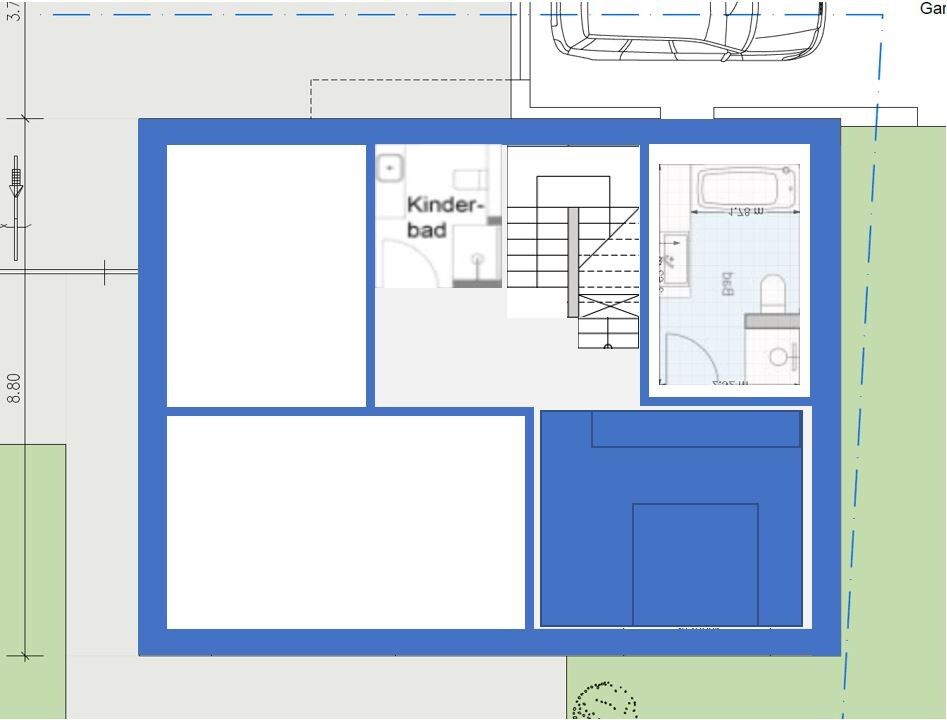

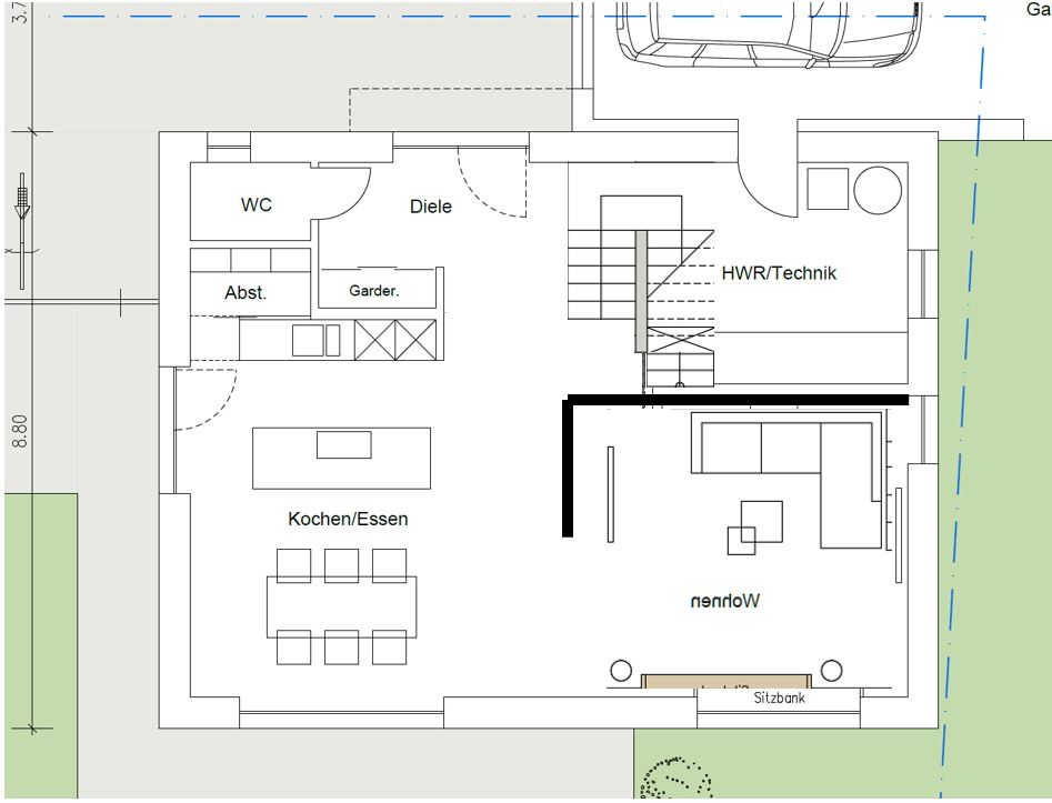

Ich habe mal die Podesttreppe asymmetrisch eingebaut. Zugang zum Hauswirtschaftsraum unter der Treppe (sollte ja von der Höhe her knapp hinkommen?!).
OG würde uns so deutlich besser gefallen.
Nachteil wäre die so nicht ganz machbare Abtrennung zwischen Wohnen und Flur, wobei da auch nicht viel zu fehlt.
Grundriss eines Hauses: Küche/Essen, Wohnen, Diele, WC, HWR/Technik, Garderobe.
Grundriss eines Hauses mit blauer Umrandung: Kinderbad, Treppe, Bad, zwei Räume und Garage.
Das schöne an Treppen ist, man kann alles ziemlich genau ausrechnen, wenn Du die wichtigsten Kennzahlen weißt. Also wie ist die Geschosshöhe, Steigungs- und Auftrittshöhe der Treppe und die Höhe Eurer Türen? Dazu noch die exakten Maße der Diele und Du weißt, wo Du schieben musst.
