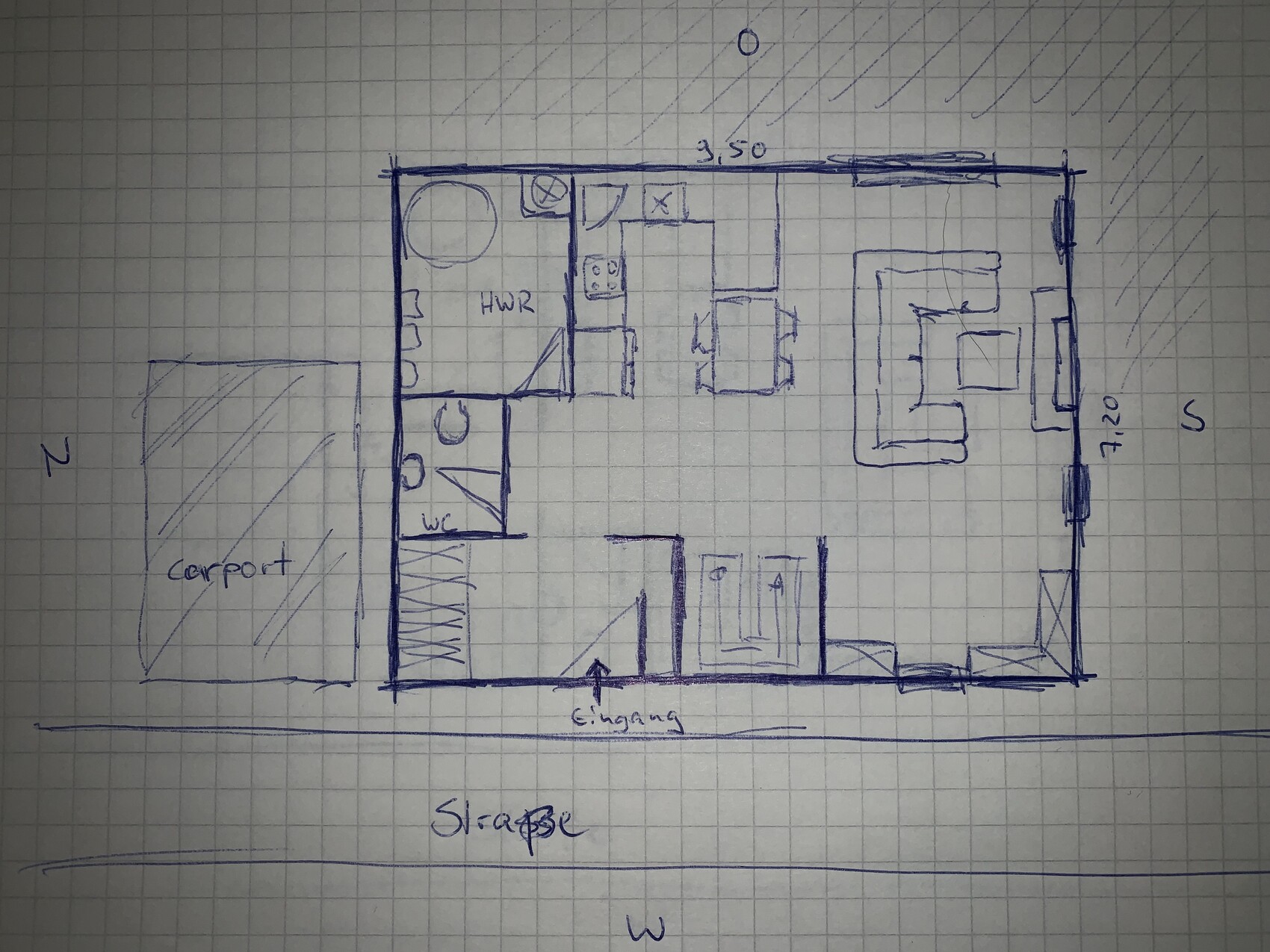

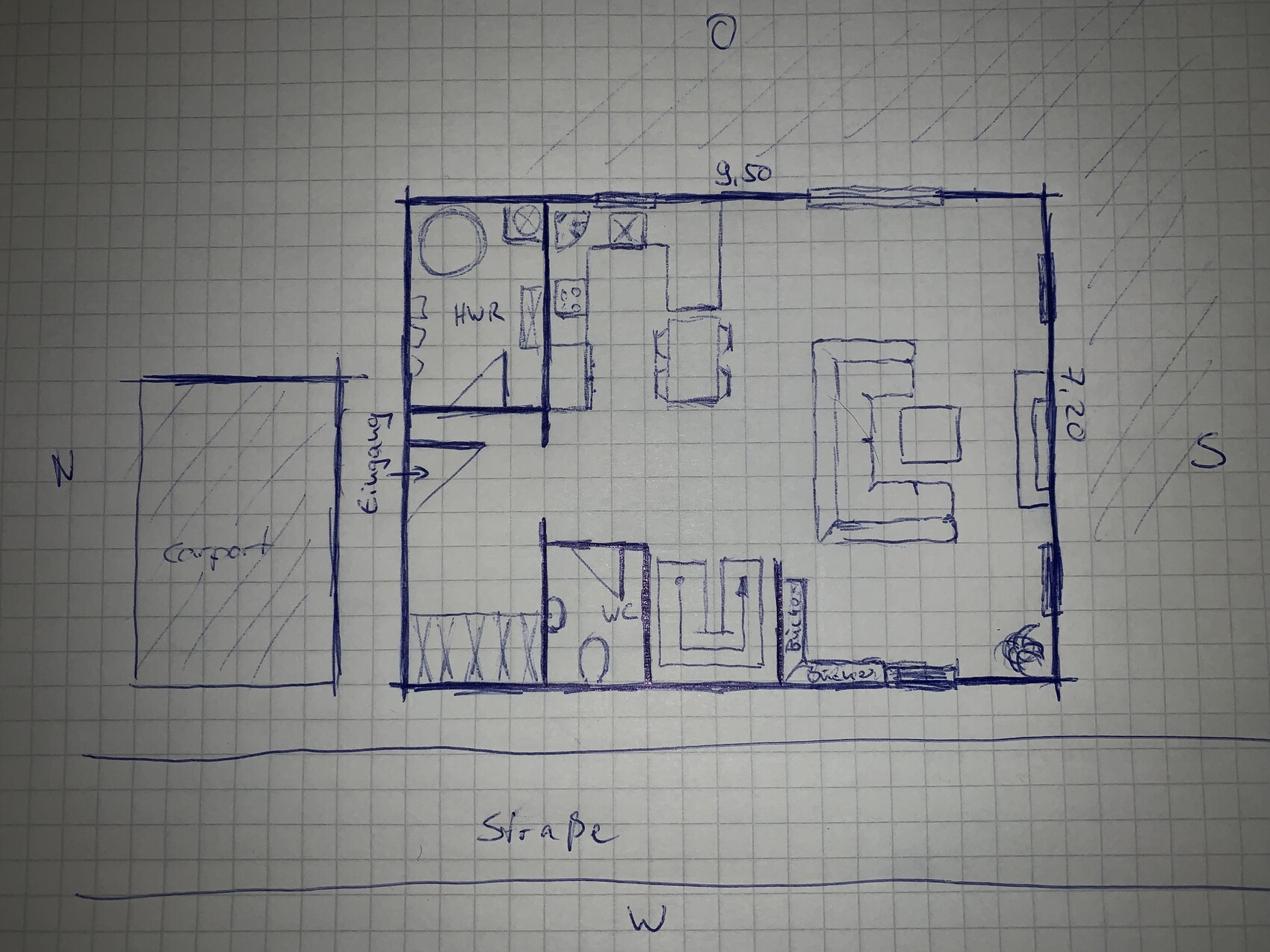

Ich hab mal versucht, das annähernd aufzumalen - bin aber nicht sicher, ob ich das richtig nachvollziehen konnte. Letztlich macht mir der Eingang auf Straßenseite Schwierigkeiten - krieg das nicht gescheit hin, ohne das das Sofa fast direkt am TV klebt usw. Ich hab das Gefühl, dass es sich besser aufteilen lässt, wenn der Eingang auf der Giebelseite ist. Könnte aber eventuell von außen bescheiden aussehen und ggf. in Bezug auf Statik nicht ganz passen... da soll sich mal lieber der Planer einen Kopf drum machen
11ant schrieb:
bzw. dazu, ob der besagte EG-Grundriss in seinen "Originalmaßen" richtig wäre, hier ein neues DG dazu zu denken.
Ehrlich gesagt, verstehe ich bei dem besagten EG-Grundriss die Gesamt-Maße nicht 100%ig (11x8,25) - dazu bin ich zu sehr Laie (ist das einfach die Bruttofläche?). Wenn ich aber die Quadratmeterflächen der Räume nehme, komme ich zumindest im EG auf eine ähnliche Größe, wie wir sie zur Verfügung haben. Hab das in den Zeichnungen mal versucht, so ähnlich aufzubauen, mit etwas anderer Möbelverteilung... und entsprechend der Hausausrichtung verteilt.
Grundriss: Carport links, Eingang unten, Küche, Essecke, Wohnzimmer rechts, HWR/WC links.
Handgezeichnete Grundriss-Skizze eines Wohn- und Küchenbereichs mit Eingang, HWR, WC und Terrasse.
Reluctance23.02.19 22:49
btw: fürs OG war ich jetzt zu müde
11ant23.02.19 22:52
Reluctance schrieb:
Berechnet wird nach Wohnnettofläche (also grob gesagt die Bodenfläche
Das wäre keine wirklich originelle "Methode", beim Quadratmeterpreis Bauernfang erster Güte zu betreiben.
Reluctance schrieb:
Das EG grundsätzlich größer machen und oben einen kleineren "Aufbau" wird nicht gehen, da es nicht der ortsüblichen Bebauung entspricht.
Du meinst, so eine Art "Staffelgeschoss", nur eben nicht flachbedacht ? - das sähe ich auch so, daß das dann hier nicht ginge.
Da kann ich nicht recht folgen: wo soll Statik ein Problem mit einem giebelseitigen Eingang haben ?
Das sind Außenmaße.
