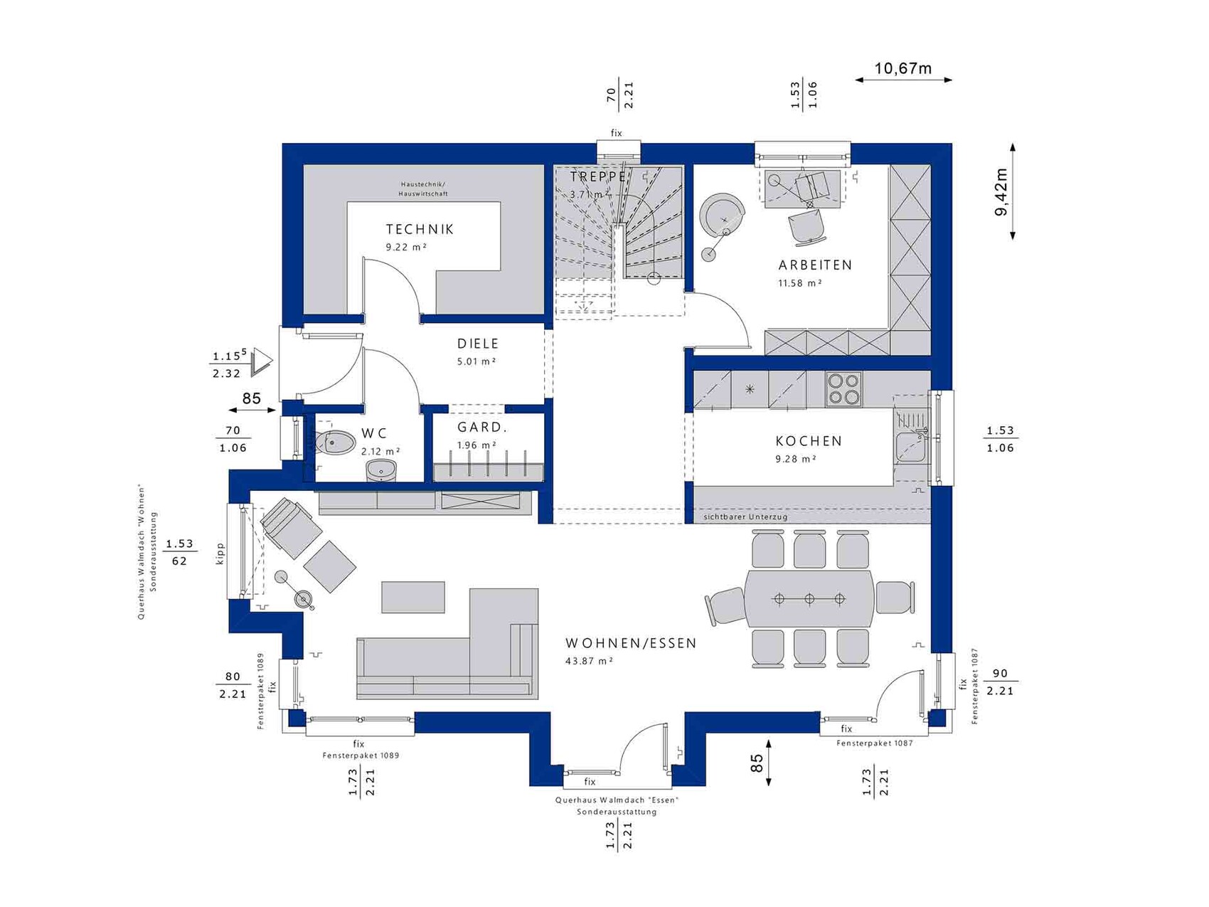

Naja, durch die Einkofferung links von der Tür zur Nebenküche hast Du ein Nadelöhr als Eingang. Der Blinddarm mit den zwei Schränken links ist auch nicht wirklich gut zu nutzen. Da mag man weder mit einem Wäschekorb noch mit zwie Taschen mit Einkäufen reingehen. Oder mit einem Staubsauger.
Ich würde eher einen anständigen Technik- oder Vorratsraum planen, die Küche etwas vergrößern, statt wie eine Villa zu planen, wo man eine Butler's Pantry hat. Dabei die Insel vom esstisch trennen, um Stauraum auf der Rückseite der Insel zu haben.

-> Weiterer Punkt der uns umtreibt, ist das der Eingang von der Straßenseite zwar optisch für uns das nonplusultra darstellt, allerdings ist auch die Flursituation im EG dadurch vertrackter. Eingang von der Seite wurde uns ermöglichen, das Arbeitszimmer nicht vom Wohnzimmer erschließen zu müssen. (wie z.B. bei Baufritz Heimat 4.0, siehe Anhang. Hier wäre halt Nebenküche z.B. Technik mit Zugang vom Flur)

Dein Grundriss aus dem Eröffnungspost gefiel mir sehr gut! Ist die Ur-Variante ein Bien-Zenker Grundriss? Daran erinnert er mich, da wir diesen aktuell selbst vorliegen haben und versuchen ihn zu optimieren.

Also auch unsere "Ur-Variante" ist sicher schon der 4.-5. Entwurf vom Architekten. Bien-Zenker hatte ich bislang noch nicht auf Schirm. Welches Haus von denen meinst du denn?
Und ja, mit ein wenig mehr zeitlichen Abstand gefallen mir auch bei der "Ur-Variante" manche Sachen wieder besser, die wir später geändert haben.
Das war das Evolution 165 V4 - eine Stadtvilla, die aber im EG eine ähnliche Aufteilung der Räume hat:
Grundriss einer Wohnung mit Technik, Diele, WC, Gard., Arbeiten, Kochen und Wohnen/Essen.
epinephrin07.09.22 22:03
Küche und Wohnraum war bei dir ausgetauscht, weil du ja direkten Zugang zum Arbeiten wolltest. Aber die Anordnung an sich find ich ähnlich und gefällt mir ganz gut (mit diversen kleineren Änderungen).
