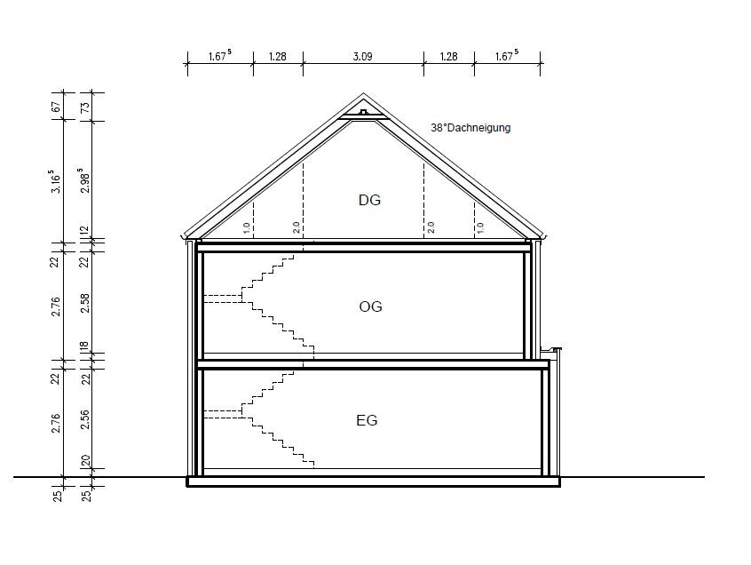

Wie ist eigentlich Dachneigung und Kniestock im DG?

Wegen Dachneigung und Kniestock, Bild im Anhang. Wir haben 38° Dachneigung, ohne Kniestock. Fußpfette wird dann vermutlich direkt auf die Decke gesetzt.
Schnitt durch dreigeschossiges Haus mit Treppen, EG, OG, DG, Dachneigung 38°.

Holla, Kniestock 0. Dann brauchst Du die 3m lange Treppe, um die Dachspitze zu erschließen. Ansonsten stößt Du Dir den Kopf an der Schräge. Gibt's einen Plan für die Spitze?
