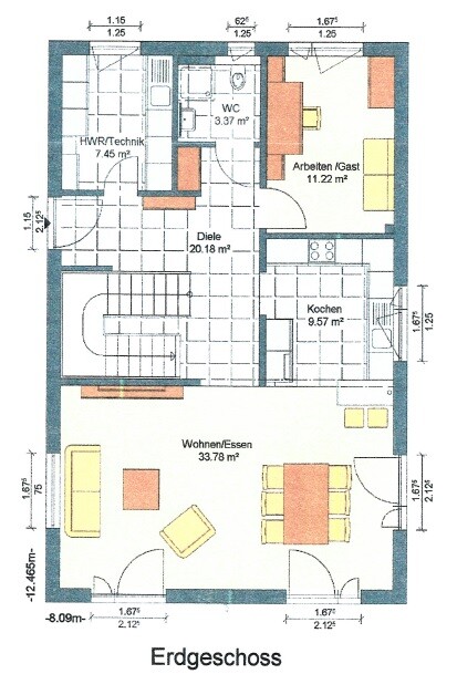

Und, sei bitte so gut, bei zukünftigen Grundrisszeichnungen immer gleich den Nordpfeil und evtl. die angedeutete Garagenwand, Zufahrt mit einzublenden. Hier gibt es etliche Threads und man hat nicht immer jeden Lageplan im Kopf und es ist mühsam, dann immer wieder soweit zurückblättern zu müssen, bis man die Infos findet. (Denn leider stellt ja nicht jeder diese Infos gleich in den allerersten Beitrag mit ein, wo man sie halt gezielt schnell finden würde.) 😉
Und unbedingt wichtige Räume wie Küchen, Schlafräume mit Schränken etc. immer andeutungsweise möblieren. Dann erkennt man auch ganz schnell schon selber die Schwachstellen von Grundrissen (nach gewisser Übung 😉 ).

RobsonMKK schrieb:
Ziemlich ähnlich unserem Grundriss. Wobei wir den Hauswirtschaftsraum im EG nicht haben und dadurch etwas "kürzer" bauen können.
Ich würde aber bei der knappen Breite von 8 m mal über die Podesttreppe nachdenken, das könnte ein wenig "Luft" bringen.
Könntest du mir zufälligerweise deinen Grundriss mal zeigen? Würde mir echt weiterhelfen.
Die Treppe im Wohnzimmer integriert soll dann wohl doch nicht so sein.

Nordlys
20.02.17 13:22
Ich wäre bei ypg. WZ ganz in den Westen in Nord Süd Streckung. Daneben Treppe gerade, daneben auf Nordseite Haustür, östlich davon Küche und Hauswirtschaftsraum nebeneinander. Im Südosten Büro, daneben Gäste-WC. Speisekammer fällt weg, ist der Hauswirtschaftsraum um 10 qm, passt das alles rein, die Waschmaschine, die Truhe, die Technik, ein Vorratsschrank oder Regal.
ravosch
20.02.17 15:20
Bin überzeugt dass es mehr Sinn macht das Wohnzimmer wieder komplett Richtung Westen zu verfrachten. Mache mir da mit der Breite und Größe des Wohnzimmers dann allerdings Gedanken. Komme da nicht über 30qm² und hoffe das reicht.
Ich denke es wäre überhaupt kein Problem den Eingang Richtung Norden zu ändern anstatt von Osten. Ich kann mir das nur nicht wirklich vorstellen wie das dann ausehen soll wenn die Garage dann auch noch dort stehen wird.
Ich weiß ihr wisst nicht wo die Garage ca stehen wird, deshalb versuche ich es heute Abend mal zu zeichnen.
Dass die Speis drinbleibt, ist ein Wunsch von meiner Partnerin. Da wir auch keinen Keller haben und Sie es von früher kennt, muss diese auf jeden Fall rein, auch wenn ich selbst davon überzeugt bin dass über Große Schränke in der Küche das ebenfalls kompensierbar sein könnte.
ravosch
20.02.17 15:24
ach ja, anbei noch der ursprüngliche Grundriss mit dem wir planen wollten. Hier war einfach nur angedacht den Eingang mit dem WC zu tauschen und fertig.
Bei dem Grundriss würde rein theoretisch nur die Speis fehlen.
*edit* und ein Raster kleiner in der (auf 11,84m)
