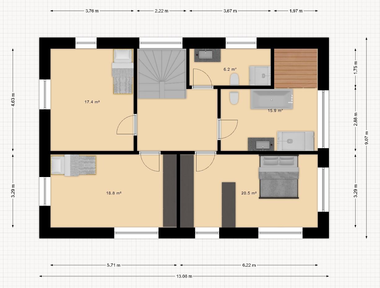

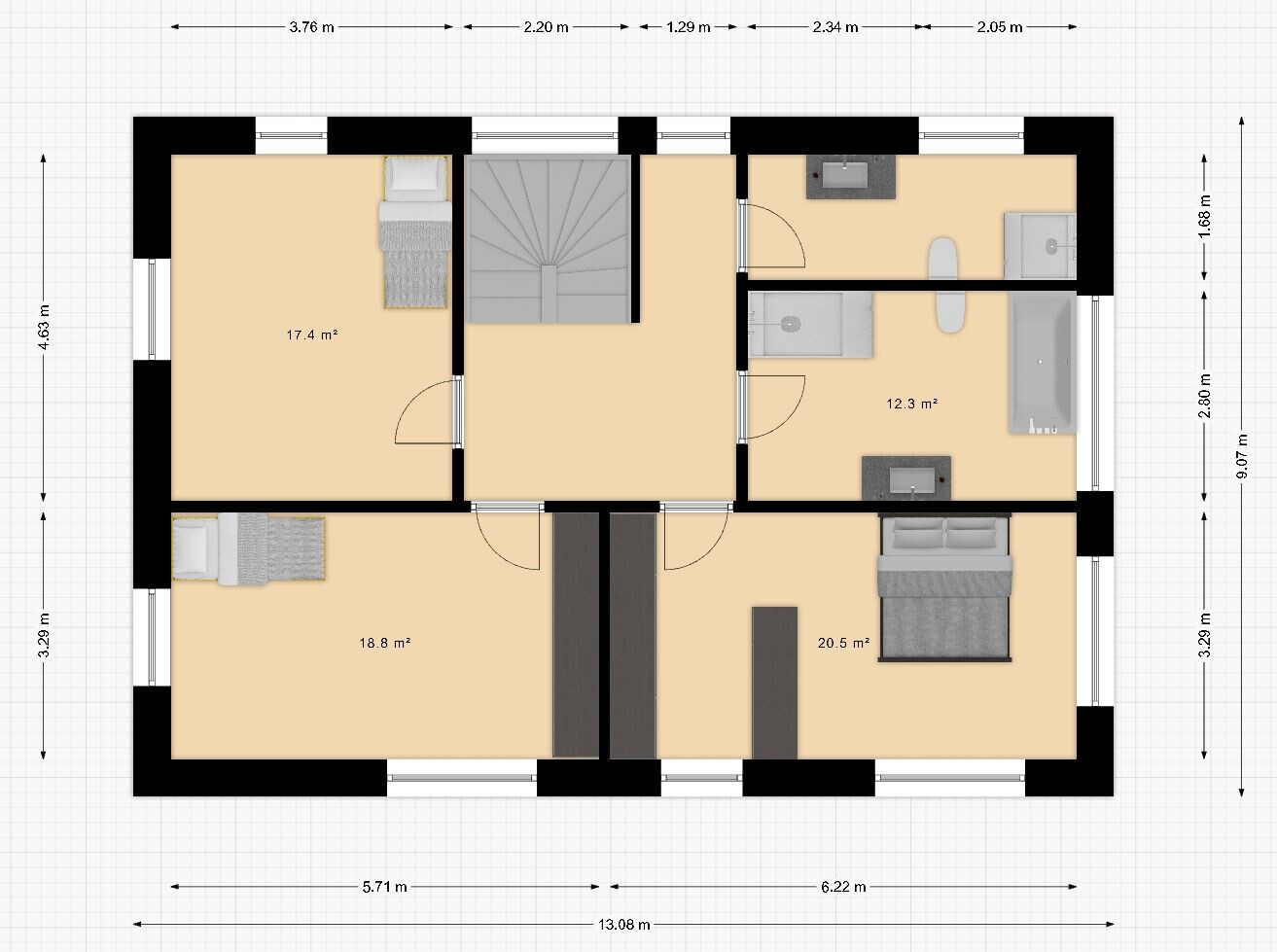

Varrader03.02.22 13:57
Ich hatte mir ja vorgenommen, auf unseren Architekten zu warten, aber das ist ja leichter gesagt als getan...
Die Nutzung des Raumes links neben der Treppe ist irgendwie trickreich. Für ein normales Zimmer zu klein, für das Kinderbadezimmer verschwenderisch groß. Die Treppe unten in der Variante ist jetzt schmaler und ein kleines Stück nach rechts gerückt (das EG würde das ja hergeben). Dann könnte man dort ein Kinderzimmer unterbringen.
Hier würde natürlich der Flur deutlich weniger offen wirken, das Fenster Richtung Westen ist passé. Vielleicht könnte man noch Licht über Oberlichter in den Badtüren bekommen.
Die Südlage des Schlafzimmers jetzt ist natürlich auch eher suboptimal, von der Lage hat ein Kinderzimmer sicherlich mehr. Der Platz im Elternbad ist jetzt natürlich fürstlich, hier könnte man sogar eine Sauna unterbringen.
Alternativ könnte man das Kinderbad nach rechts rücken, und dann den Flur nach Norden durchziehen bis zu einem Fenster.
(Nachtrag: Ja, ich weiß, der Entwurf vom OG vom Architekten sieht deutlich besser aus. Das kleine Elternbad fuchst mich jedoch nachhaltig. 😀)

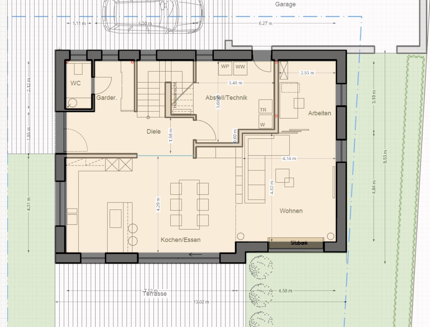

Varrader04.02.22 11:01
So, neuer Versuch vom Architekten.
Das "mega, so machen wir's" Gefühl stellt sich leider nicht ein.
Grundriss Erdgeschoss: Kochen/Essen, Wohnen, WC, Garderobe, Technikraum, Terrasse, Garage.
Grundriss eines Hauses mit Flur, Kind 1, Kind 2, Eltern, Ankleide, Bad, Sauna und Kinderbad.
Ibdk1404.02.22 11:19
Das ist schade! Mir gefällt's gut. Was gefällt dir denn noch nicht?

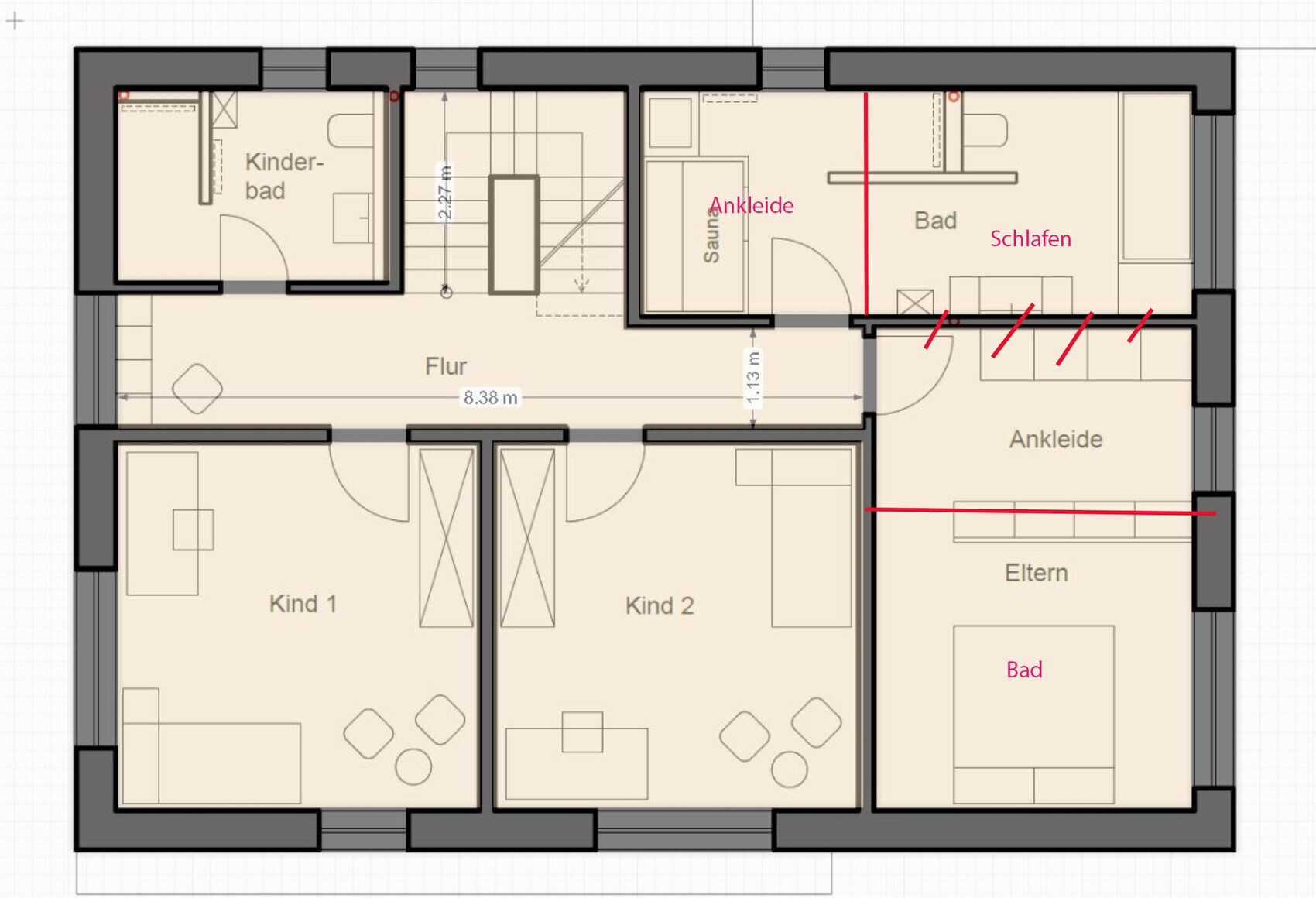

Myrna_Loy04.02.22 11:20
Und warum nicht? Was stört Euch?
Spontan würde ich es so machen:
Grundriss einer Etage: Flur, Kinderbad, zwei Kinderzimmer, Elternzimmer mit Ankleide.
