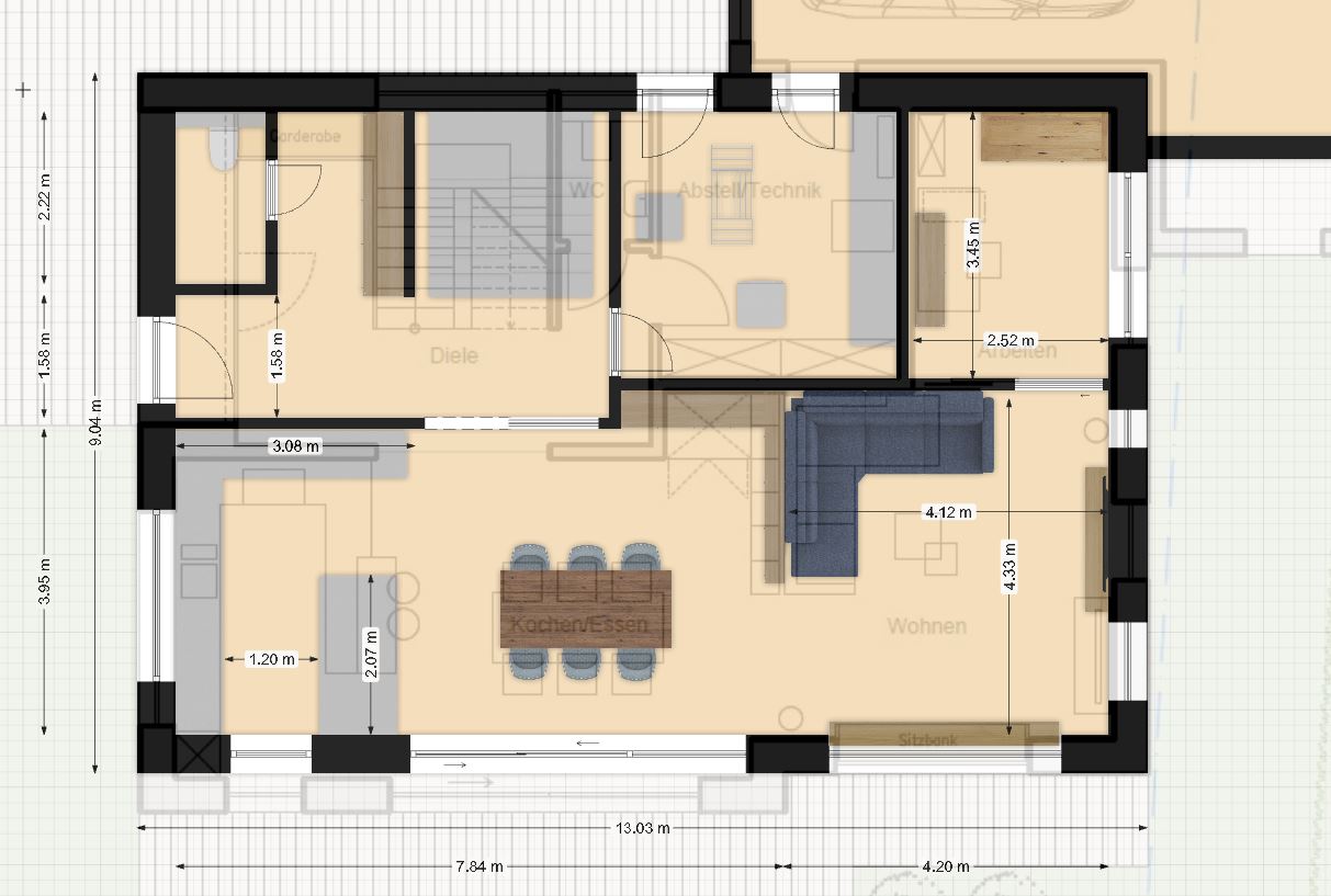

Im Anhang der erste Stand aus dem Dezember mal mit den aktuellsten Ansätzen übereinander gelegt - Also das Sofa hochschieben, davon trennen wir uns. Ja, man bekommt ein breiteres Sofa untergebracht, aber es zieht auch den Sitzbereich komisch in die Länge. Das Sofa was da gerade steht entspricht dem Sofa was wir gerade haben und von der Größe her sehr gut finden. Dass der Knick jetzt nicht mehr in der Wand ist, tut der Sache denke ich auch wirklich gut.
Anders sieht es mit der Garderobe und dem Gäste-WC aus. Da finden wir die spätere Variante angenehmer. Der vorher so stark eingerückte Eingang hat für uns bis auf Regenschutz keine Vorteile gehabt, ist vermutlich deutlich teurer im Bau und verschwendet einfach Fläche. Wir können uns gut vorstellen, dass die Garderobe um die Ecke sehr schön wirken kann mit einem Fenster in diesem "Gang", auch das Gäste-WC ist dort schön geschützt. Die Variante hat auch den Vorteil, dass der Technikraum größer wird.
Offener Punkt ist die Treppe. Podesttreppe mit einer Tiefe von 2,8m geht vermutlich zu weit ins Haus rein (man könnte höchstens vllt. halbe Außenwandstärke gewinnen, wenn man das Podest in ein Fenster über die volle Breite zieht). Unten ist jetzt mal 2,4m lang eingezeichnet als worst case. Da bekommt man entweder eine "Dreiläufige zweimal abgewinkelte Treppe mit Zwischenpodesten" (ja, jetzt weiß ich wie die heißt dank dem Raumpiloten 😀 ) oder eine schöne halbgewendelte Treppe hin.
Wir haben jetzt auch mal den Vorsprung im Essbereich weggelassen, damit der Baukörper einfacher bleibt. Da müssen wir mal irgendwie ein besseres Gefühl für bekommen, was sowas wirklich kostet.

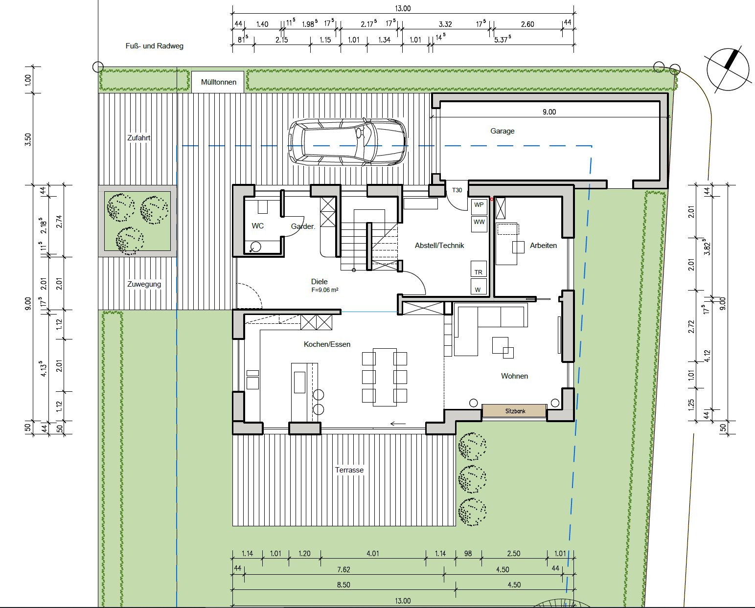

So, mal wieder ein neuer Zwischenstand.
Im EG hat sich nicht viel getan, die Wand am Sofa ist nicht mehr eingerückt, wir möchten uns da nicht die Karten legen was die Position des Sofas angeht.

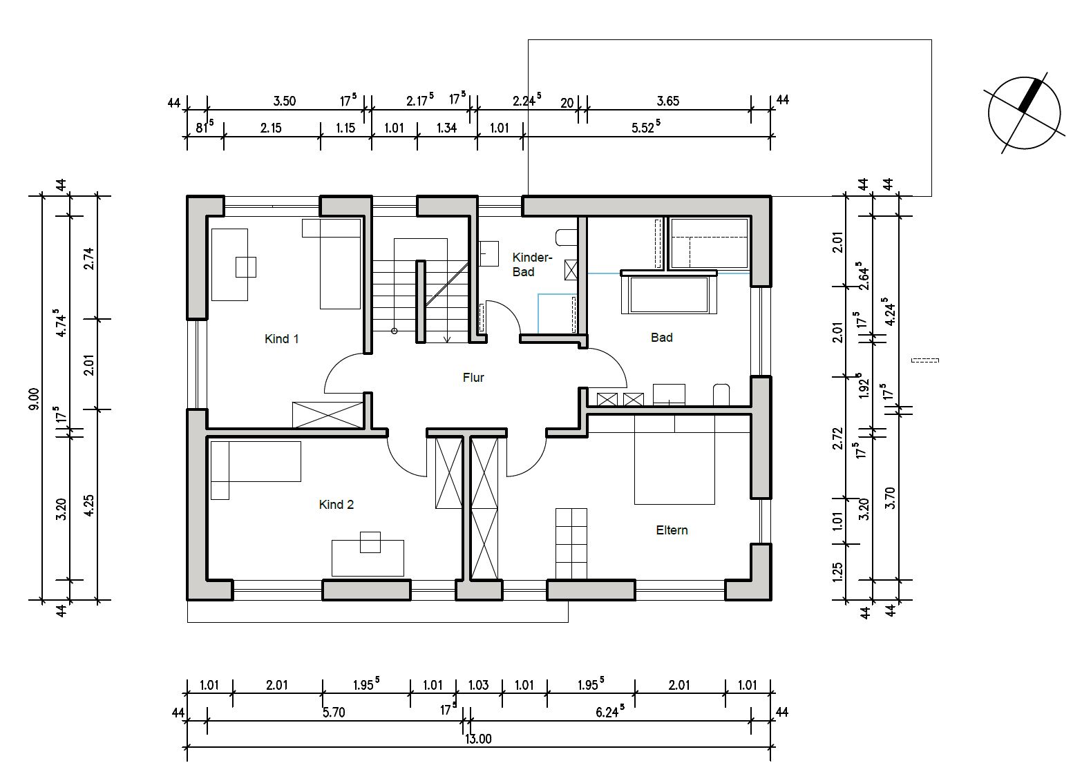

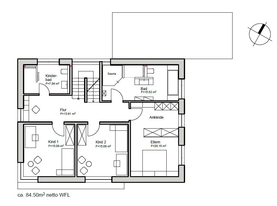

OG neu: Im OG haben wir uns von dem großen Flur getrennt um den Platz für die Kinderzimmer zu nutzen (alte Variante ist noch angehängt). Die Treppe ist jetzt wieder klassische Podesttreppe ohne Stufen im Podest, dadurch wurde die Treppe schmaler und planlinks passt nun ein Kinderzimmer hin (Lage der Treppe ist dann auch im DG von Vorteil bzgl. der Räume dort). Badezimmer erscheint mir so nur ziemlich gedrubbelt. Die Sauna müsste auch einen ticken größer sein (2x1,5m mind.) um sich nicht den Hintern an der Scheibe zu verbrennen 🙂
OG alt: Hier gefiel uns bei der Variante mit dem "offenen" Flur das Badezimmer besser. Gleiche Raumfläche, aber anders geschnitten.
Ich würde mich über eure Meinung bzgl. der beiden OG Varianten freuen, bei der neuen Variante über einen Tipp bzgl. des Badezimmers.

Ich würde mich über eure Meinung bzgl. der beiden OG Varianten freuen, bei der neuen Variante über einen Tipp bzgl. des Badezimmers.Ich bin kein Badezimmereinrichtungsspezi, aber von den OG´ kann ich klar sagen, daß ich "ALT" deutlich gelungener finde.Hausprojekt3525.04.22 22:54
