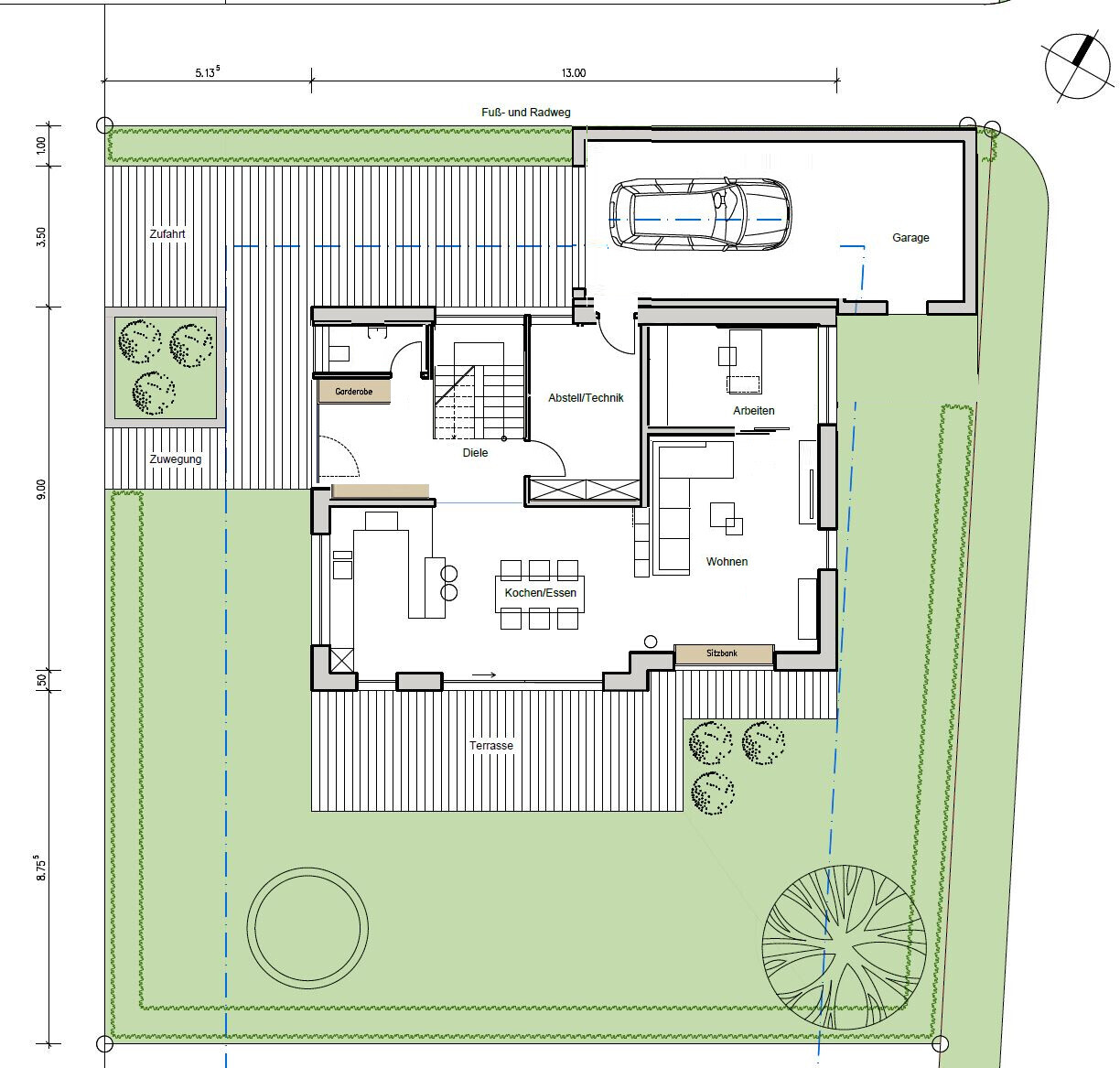

Varrader schrieb:
DG: Kinderzimmer Nr. 3, Abstellraum, Hobby-/Arbeitszimmer

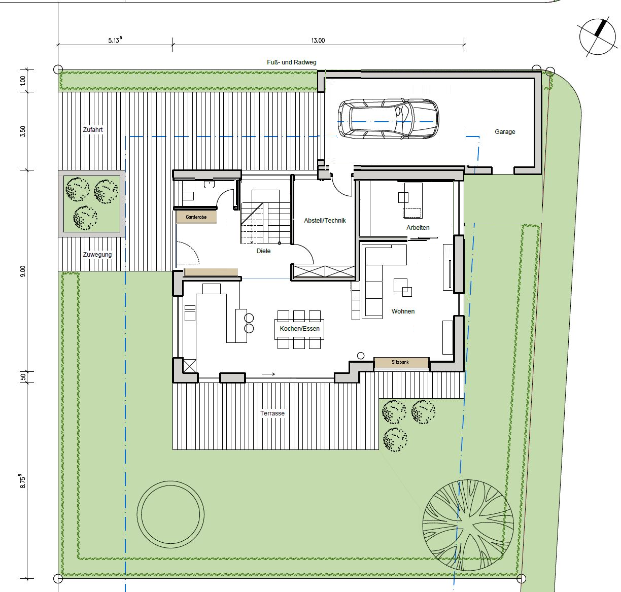

04.01.22 12:59
Zum EG: Deine Treppenversion funktioniert oben nicht. Deshalb würde ich die Podesttreppe behalten, sie aber in der Laufrichtung drehen, dann hast du deutliche mehr Platz in der Diele und läufst sicher nicht gegen die Treppe.
Ich finde allerdings das WZ mit der Sofaecke sehr gedrängt. Das Sofa hat doch gerade mal 2,5 m oder so? Für 5 Leute etwas klein. Dafür massig Flurfläche. Ich würde das WC nach vorne ziehen, dem WZ mehr Platz gönnen. Garage nicht ums Eck, sondern vorziehen und bis zur Grundstücksgrenze rausziehen. Da hast du dann genauso viel Platz und das Arbeitszimmer kann ein großes Fenster bekommen.
Das ganze wäre in meiner Variante auch weniger verschachtelt:
Grundriss: Einfamilienhaus mit Garage, Terrasse, Garten und Wohnen, Kochen/Essen sowie Diele.
Hangman
04.01.22 13:32
Ich finde den Architektenentwurf echt gut! Das EG ist natürlich sehr offen - nicht nur Küchen, Essen, Wohnen, sondern auch noch Diele, Treppe bis hin zum gefangenen Arbeitszimmer. Kann man so machen, würde ich sicherheitshalber aber noch zwei, drei Nächte drüber schlafen. Alternativ könnte man die Küche auch wie in Post #3 gezeichnet ausführen und einen Durchbruch von Diele in Küche machen, und dafür den derzeit sehr großen Durchgang Essen <> Treppe verkleinern. Je nachdem, ob man zusätzlich noch innenlaufende Schiebetüren o.ä. vorsieht, könnt man damit Diele/Treppe/OG komplett vom EG abkoppeln.
Die Bedenken wegen der Stolpergefahr der untersten Treppenstufe teile ich nicht. Unabhängig davon finde ich die Idee von @ypg die Laufrichtung zu ändern prima. Sollte das nicht gewünscht sein, könnt ihr auch den planlinken Treppenlauf um ein, zwei Stufen kürzen und diese Stufen dem anderen zuschlagen. Oder aber Haustür nach Norden?! In jedem Fall habt ihr im Eingangsbereich genug Platz und Möglichkeiten zu optimieren (siehe auch Entwurf von @Würfel* ).
Im OG könnt ihr überlegen, das Kinderbad zum jetzigen Hauswirtschaftsraum zu verlegen, und den Hauswirtschaftsraum zwischen die beiden Kinderzimmer zu legen. Dann hätte auch Kind 1 Licht von zwei Seiten. Mehr Schrankfläche im Schlafzimmer bekommt ihr, wenn ihr am Fußende zwei Schränken ´Rücken an Rücken´ stellt. Kann man später entscheiden... ihr solltet da auf jeden Fall keine fixe Wandscheibe o.ä. machen.
Im DG würde ich mir das Doppelflügelfenster im Süden sparen und stattdessen vollflächig Photovoltaik verlegen (was u.a. auch ein super Schutz gegen Überhitzung ist). Dementsprechend natürlich großzügige Fenster in die Giebel und den Norden. Falls Fenster/Sicht in Richtung Süden gewünscht ist, würde ich gleich eine größere Schleppgaube vorsehen. Ansonsten zum DG: plant und baut das gleich mit. Wegen der Dachschrägen ist das nicht groß, aber min. zwei schöne Zimmer plus weitere Abstellmöglichkeiten bringt es schon. Ihr könnt auch überlegen die Kontrollierte-Wohnraumlüftung ins Dach zu setzen um den Technikraum zu entschlacken.
Was schon angesprochen wurde ist die Fensteraufteilung. Ihr habt das ja schon auf der ToDo Liste, daher nur zwei Sätze. Die Kubatur und der fehlende Dachüberstand machen das Haus modern - der Klinker und die übertrieben gleichartigen Fenster wirken auf mich dröge. Den Kindern würde ich mehr Licht gönnen und eher horizontal länglich ausgerichtete Fenster nehmen (z.B. wie Küche West). Auch die Giebelseiten würde ich eher horizontal länglich befenstern um die Hochkantansicht zu brechen. Hinweis: es gibt nicht nur bodentief oder 90cm Brüstung. Wir haben z.B. grundsätzlich 65cm bzw 45cm bei Sitzfenstern.
Budget müsst ihr im Blick haben. Architekten gehen gerne mal zu niedrig ins Rennen.
