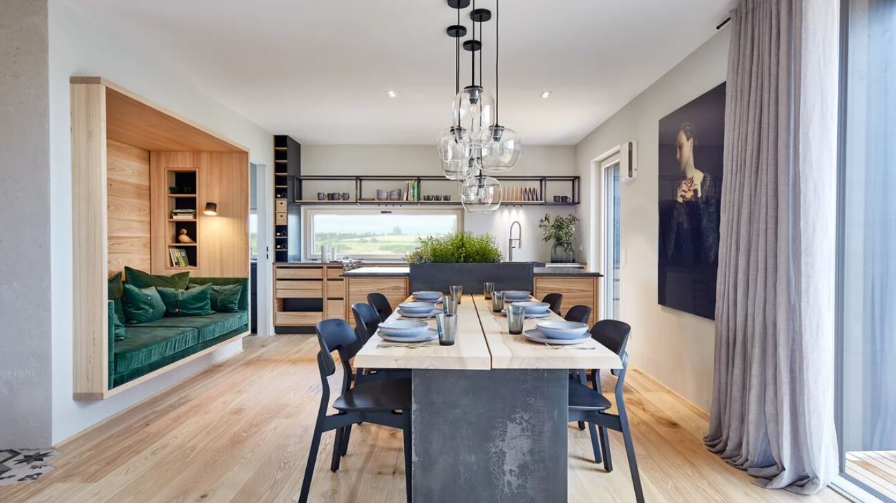

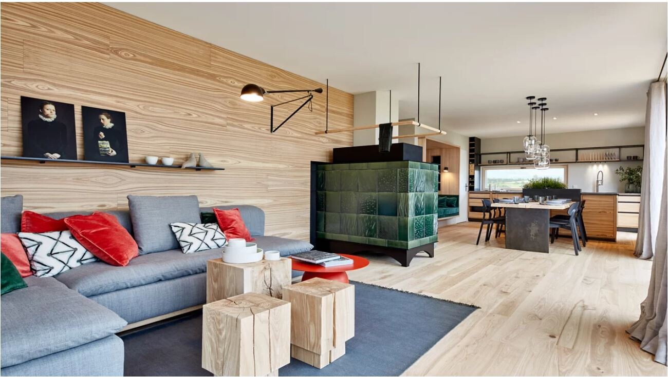

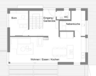

Deine Idee mit dem Esstisch an die Kücheninsel finde ich sehr gut. Wenn wir das aktuell machen, führt das nur dazu, dass man vom Flur aus direkt in den Tisch reinläuft bzw. vom Tisch aus nach oben in den Flur schaut. Wenn, müsste man vermutlich Küche mit Sofabereich tauschen (habe mal im Anhang einen meiner Meinung nach tollen Grundriss von Baufritz hinterlegt (Musterhaus Heimat), der diese Situation bis auf den Eingang aus der "falschen" Richtung abbildet. Davon ab: Baufritz hat echt tolle Grundrisse teilweise - schöne klare Linien, dabei sehr wohnlich, der Stil gefällt uns oft richtig gut).
