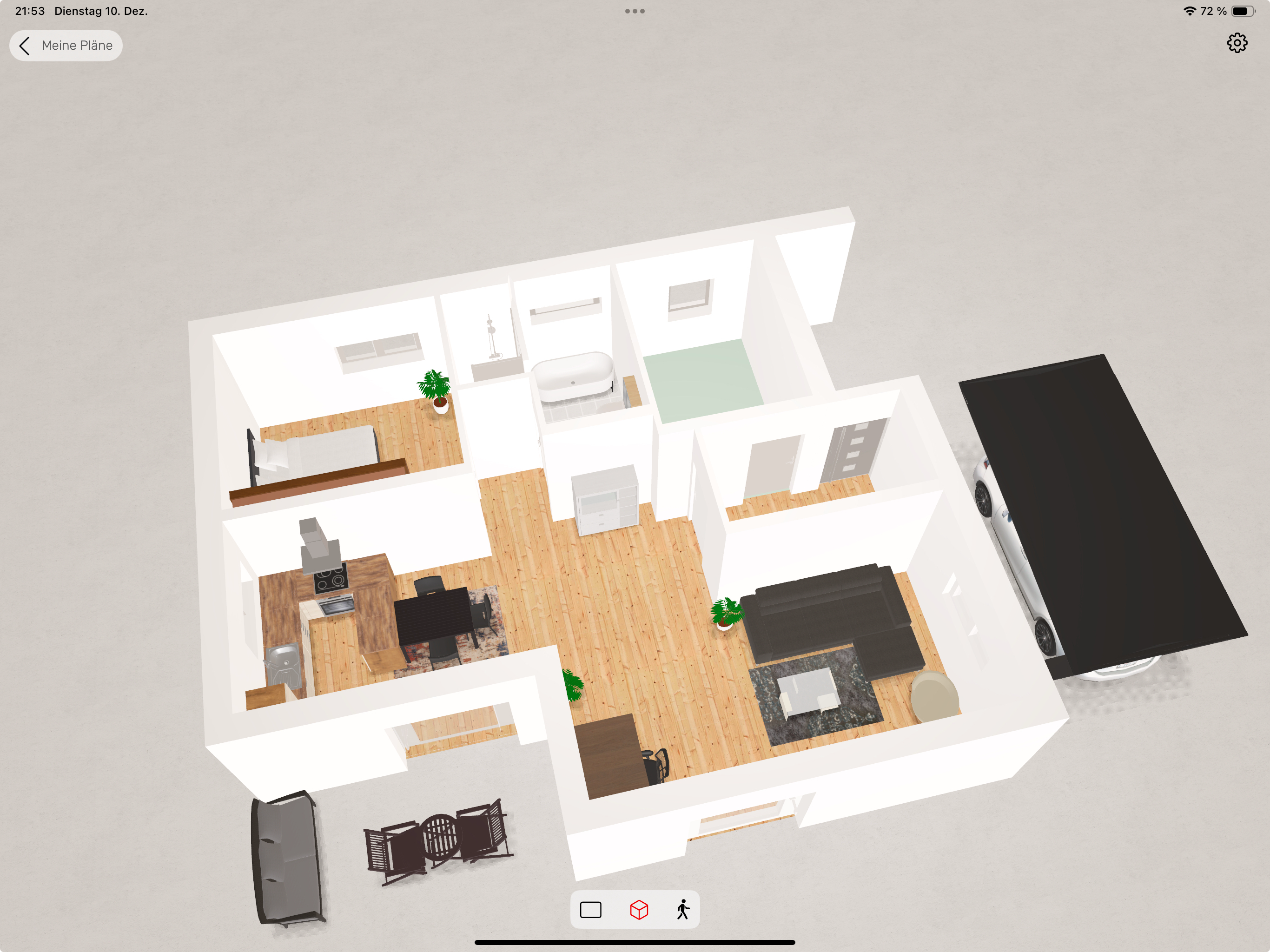

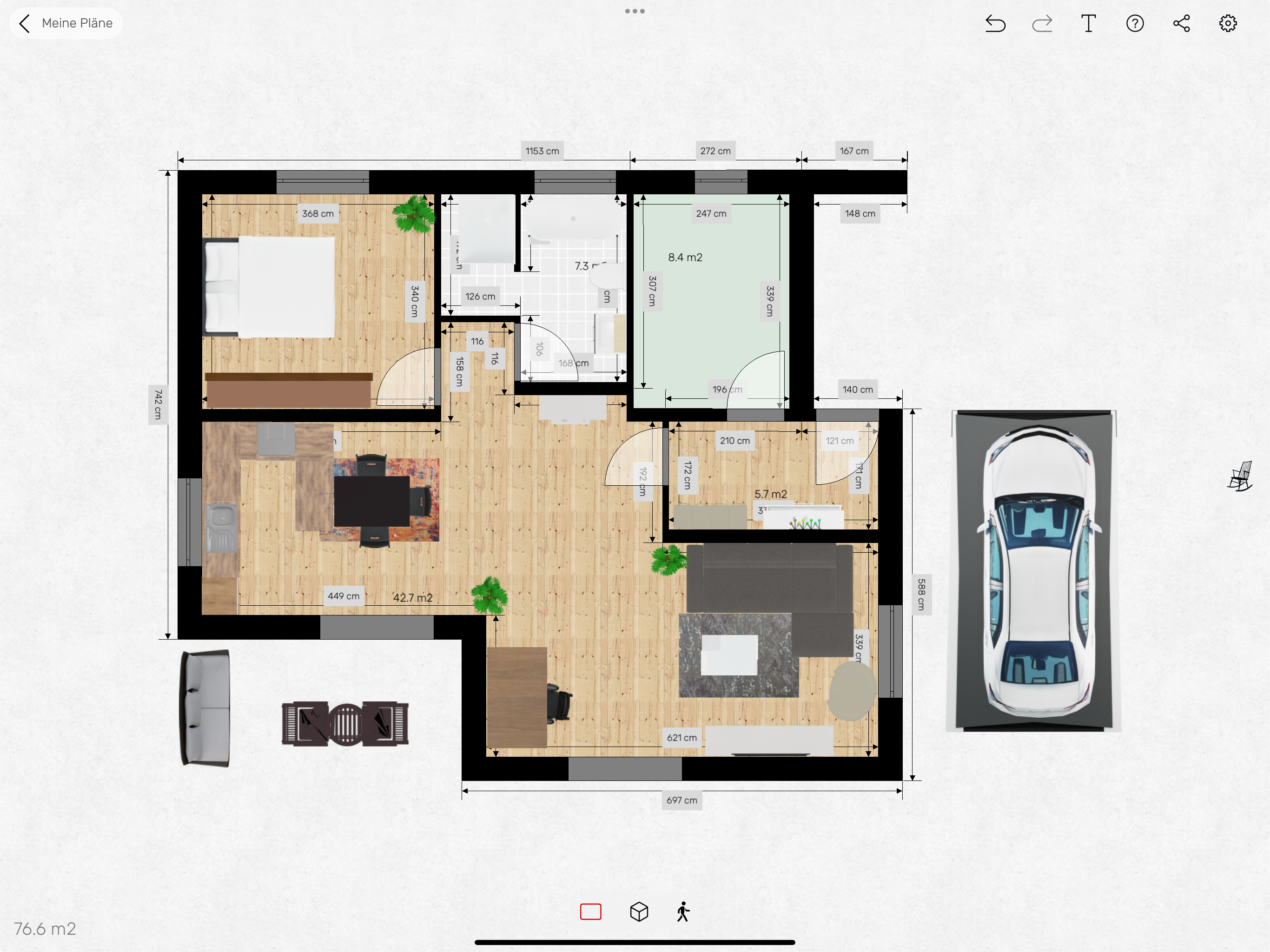

@ypg ja sehr gerne, würde mich sehr freuen! Ich hab auch noch einen gebastelt und versucht etwas von deinen einfließen zu lassen.
Top-Down-Grundriss: Wohnzimmer, Schlafzimmer, Küche, Bad, Flur, Garage mit Auto.
3D-Grundriss eines Hauses: Schlafzimmer, Küche, Essbereich, Wohnzimmer, Bad; Auto davor.

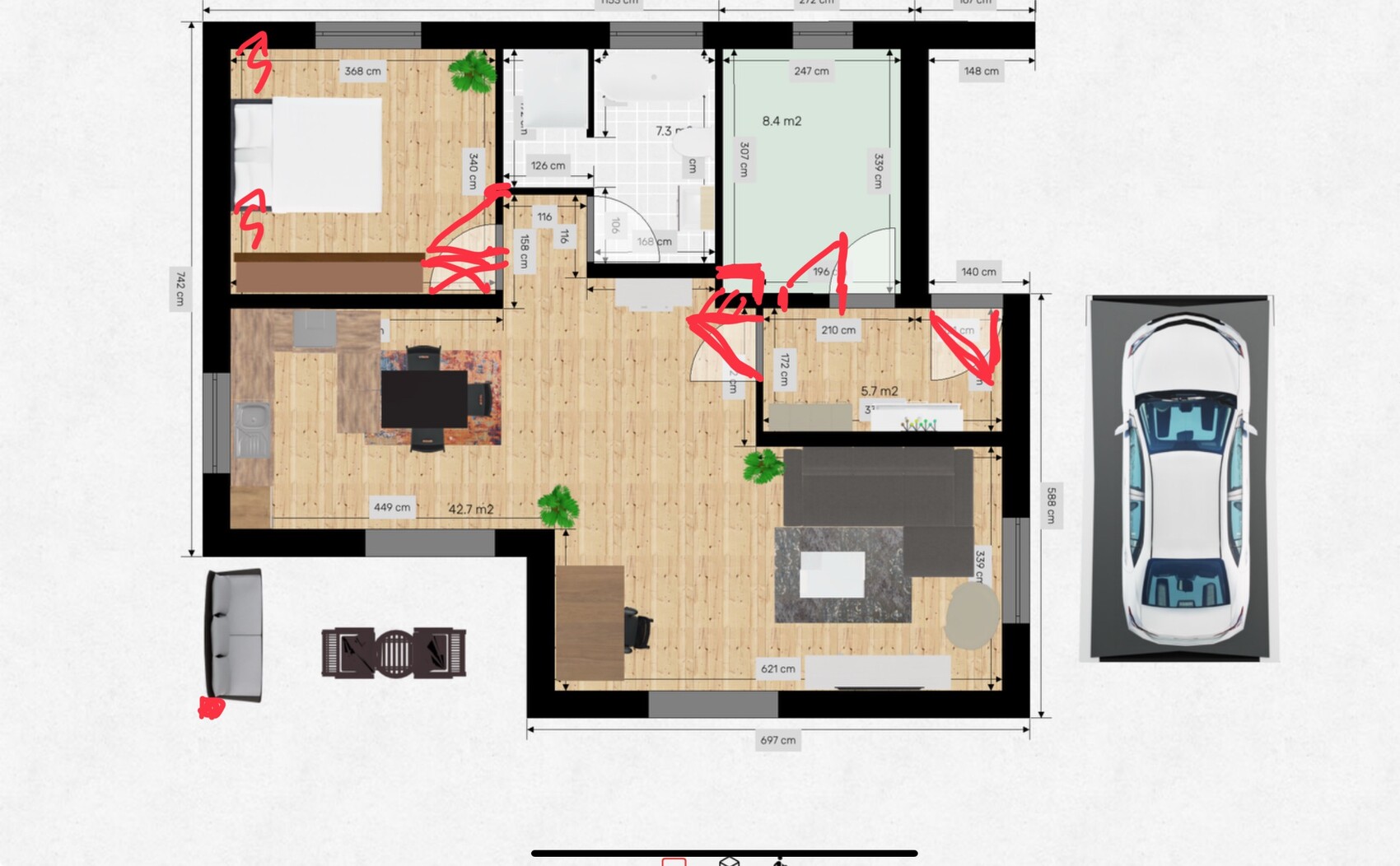

Hehe, ich zeichne Dir mal ein paar Korrekturen ein
Detaillierter Hausgrundriss mit Schlafzimmer, Wohnzimmer, Küche, Bad und Garage.
Eigentlich erklären sich die Korrekturen von selbst.
Eingangstür natürlich Richtung Flur und nicht zur Wand. Tür vom Technikraum verschieben, sodass man dahinter Stellfläche hat. Dadurch hat man letztendlich mehr Platz als eine falsch positionierte Tür.
Flurtür geht auch in den Raum und nicht entgegengesetzt. Die unschöne Ecke in den TK planen und nicht in den Allraum rein.
Schlafzimmertür von der Ecke weg. Wenn der Schrank hinter dem Türblatt verschwindet, hat man ein besseres Eintritts- und somit Raumgefühl, statt gegen den Schrank zu laufen.
Bett könnte seitlich eng werden. Mein Bett war hier immer 165cm breit.
Ich würde wohl eher das Fenster in den Westen setzen statt in den Norden und dann das Bett drehen. Dann bist Du freier mit zwei Fenstern im Norden. TK könnte auch ein Fenster im Osten bekommen.
Fenster müssen eh nochmal. Denn über der Wanne ist auch wieder blöd wegen lüften oder/und putzen. Fenster geben einem Haus den Stil!
Man achte auf die Küche: ich habe immer 3 Hochschränke verplant für genügend Staufläche oder der Wunsch nach einem Side By Side Kühlschrank.
Hier ist derzeit nur ein Hochschrank eingezeichnet.
Die Terrasse wird wohl einen Pfeiler brauchen.

Meine Gedanken bzgl. der Öffnung der Eingangstür und der Tür zum Allraum: ich hatte die so positioniert weil man das Türblatt dann weiter aufmachen kann als 90 Grad. Aber ist wohl nicht so sinnvoll.
Die Tür zum Schlafzimmer hatte ich so positioniert, dass beim Umzug die langen Schrankteile besser reingebracht werden können ohne an die Ecke vom Bad anzustoßen. Aber auch hier hast Du bzgl des Gegen-den Schrank-laufens natürlich recht. So ist das schon schöner.
Mein Bett ist nur 140 cm breit, sollte also mit den Maßen rechts und links passen. Ich hatte das Bett so hingestellt, dass gegenüber eine Wand ist (falls ich doch mal einen TV im Schlafzimmer haben möchte und nicht so gerne auf einen Schrank gucke).
Und ja, Fenster sind ein Thema für sich...
Die Küche mit dem Essplatz ist noch offen wie ich das am besten gestalte. Hochschränke sind toll, mal sehen wie/ob ich die unterbringen kann.
Ja, den hatte ich vergessen einzuzeichnen.
Arauki11
Das mit den Türen würde ich auch anpassen, alleine wg. dem Schranktransport würde ich es nich anders bauen wollen und dann immer draufschauen.
Ich würde wahrscheinlich auch darüber nachdenken, vom Flur zum Allraum aus gar keine Tür einzubauen, so haben wir es hier. Eher würde ich vlt. eine halbhohe Mauer mit Holzplatte drauf setzen oder gar ein halbhohes, beidseitig nutzbares, schönes Regal als Raumtrenner anstatt der Wand zum Allraum; nicht zuletzt auch, weil es sonst dort dunkel wäre.
