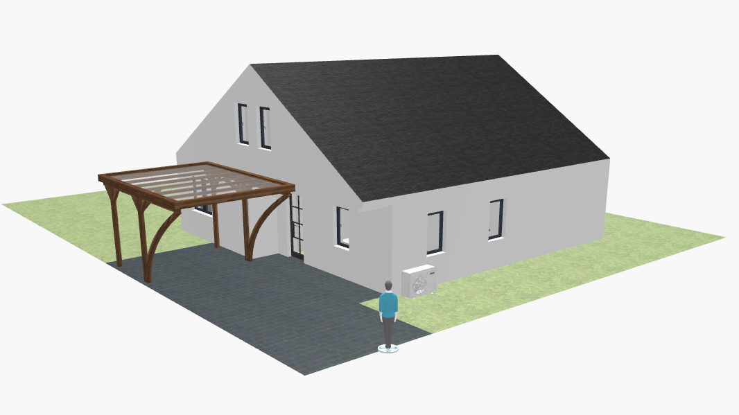

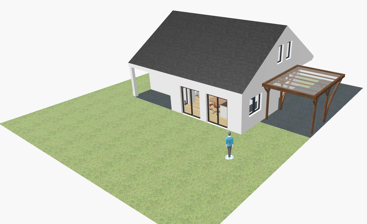

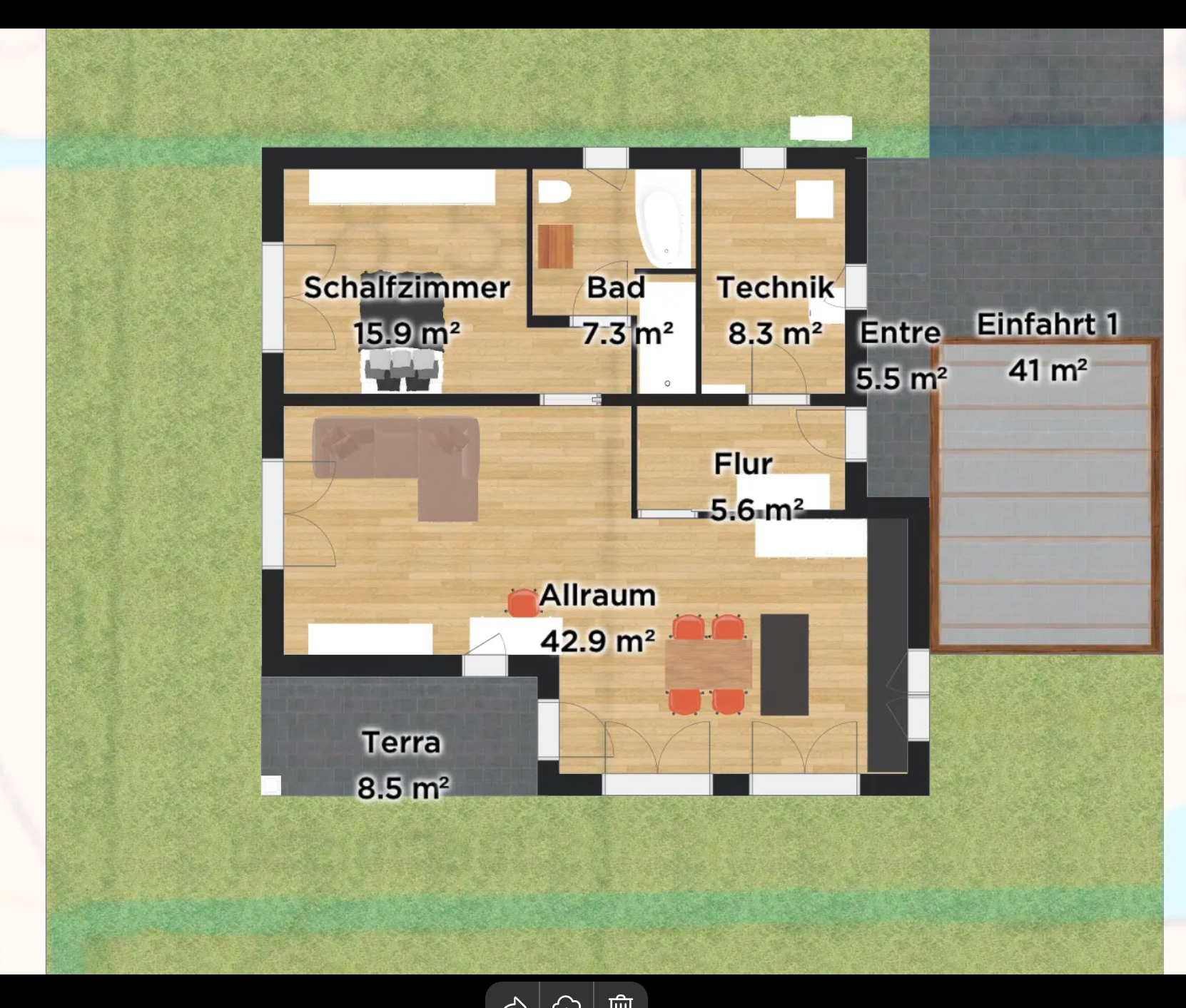

@ypg ich finde den toll! Aber den anderen auch. Hat jeder für sich verschiedene Vorteile. Auf jeden Fall ist die grobe Aufteilung mit dem Wohnbereich entlang der Südseite gesetzt. Den Freisitz und den Eingang beim Carport sind auch in den Must-have-Bereich übernommen.
Mal noch eine generelle Frage: ist die Position des HWRs auch davon abhängig wo die Versorgungsleitungen ans Grundstück anschließen? Also sollte man das miteinbeziehen oder sind die „paar“ Meter zu vernachlässigen? Falls das wichtig ist, muss ich bei der Gemeinde anfragen ob ich Pläne bekommen kann. Und die genauen Außenmaße des Grundstücks müssten die mir ja auch zukommen lassen können. Die sieht man weder auf dem Bebauungsplan noch auf dem Lageplan.
motorradsilke
Ich würde (und habe) die Position des Hauswirtschaftsraum nur davon abhängig machen, wo er am besten hinpasst. Natürlich kann man zusehen, dass man möglichst kurze Leitungswege hinbekommt, aber wenn es nicht gut passt, würde ich lieber ein paar Euro mehr ausgeben anstatt mir die schönen Seiten mit dem Hauswirtschaftsraum zu verderben.
Eine gewisse Anzahl Meter ist eh in der Grundgebühr enthalten, das kannst du bei den Versorgern erfragen.
Bei uns waren 15 Meter inklusive und bei gleicher Ausrichtung (Nord-Süd) und bei uns Vorgabe der Auffahrt gab es keine intensiven Gedanken.
Hier wird es ebenso sein. Manchmal denke ich zwar, das der Hauswirtschaftsraum als Pflanzraum auch gut bei uns in den Süden gepasst hätte, aber Wohnräume sind da nun mal wichtiger, wenn man Sonne mag.
