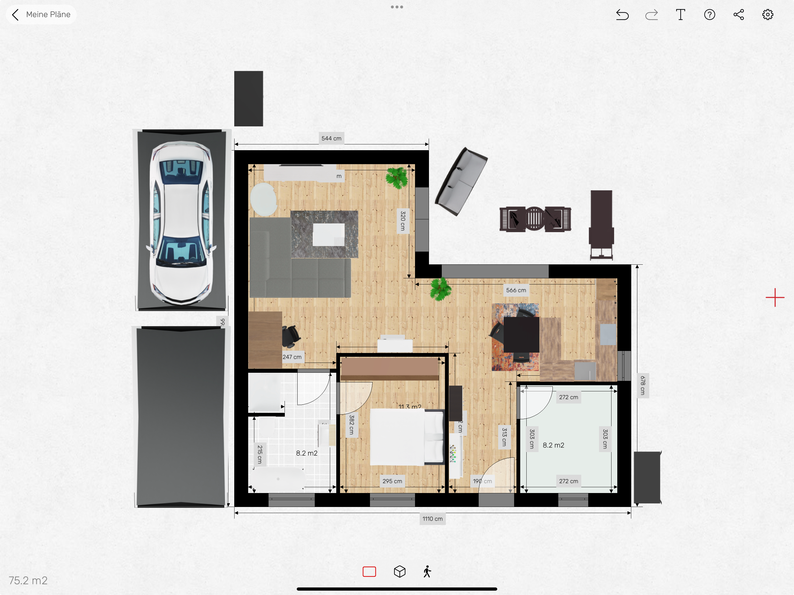

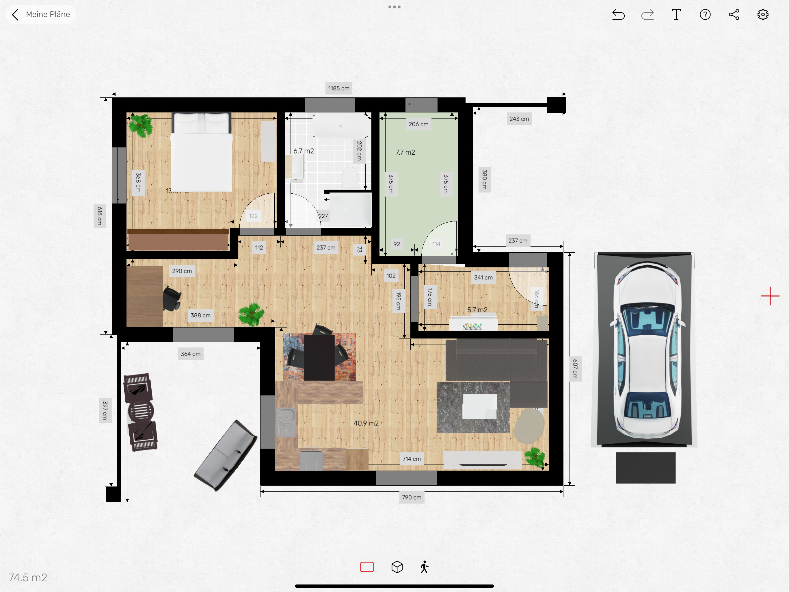

@ypg ich hab noch zwei, aber lach bitte nicht, hab versucht kreativ zu sein. Den Winkel-Bungalow musst Du gedanklich drehen um 180 Grad dass Norden oben ist und Süden unten.
Ich stell die nur ein weil ich es charmant finde, dass da schon ein Dach über der Terrasse wäre, ob das preislich so sinnvoll ist kann ich aber nicht beurteilen. Bei dem versetzten Grundriss gefällt mir der Hauseingang gut und der hätte auch gleich ne Überdachung... Aber die Innenaufteilung ist bei beiden nicht das gelbe vom Ei...
Grundriss eines Wohnhauses: Wohnzimmer mit Sofa, Küche, Bad, Schlafzimmer; Auto neben Garage.
Grundriss eines Hauses von oben: Schlafzimmer, Bad, Küche, Wohnzimmer, Essbereich, Auto vor dem Haus.

Niemand wird lachen, warum auch, denn Du drückst ja Deine Gedanken/Wünsche aus. Was davon wie am Ende passen kann wirst Du letztlich ja selbst entscheiden (müssen). Im Gehenteil ist es eher hilfreich, die kleinen Dinge zu erfahren, um sich das Ganze besser vorstellen zu können.

Da, wo jetzt das Bodenkissen ist kann später ein Tisch stehen oder vlt. ergibt sich ja auch eine Option in der Küchenplanung.

Ein erster Grundriss von @ypg ist ja bereits angedeutet. Deine Entwürfe dazu. Danach beginnt die Reise, denn den Leuten macht es ja Spass, wenn sie helfen können.
