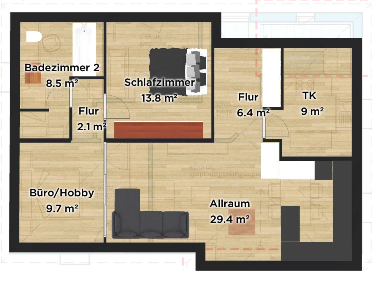

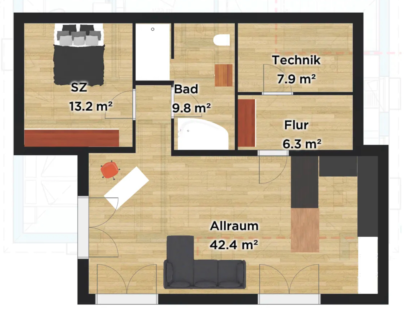

ich wollte noch mal schnell die Idee von mir von vorgestern posten, hatte noch einen Entwurf offen. .
Ich bin mit beiden nicht im Reinen, den einen habe ich überschrieben, so dass er ohne Fenster und gedrehtem Sofa bleibt,
Aber ich setze sie jetzt einfach mal rein., damit Du weißt, was ich mit der schlecht gewählten Formulierung „durch das ganze Haus“ meine.
Grundriss eines Wohnungsplans: Schlafzimmer, Bad, Büro/Hobby, Allraum, Flure, TK
Grundriss einer Wohnung: Allraum mit Sofa und Küche, Schlafzimmer, Bad, Flur, Technik.
Newbee-BW
Hey wow, Dankeschön. Das ist ne tolle Idee, die Türen von Schlafzimmer und Bad gegenüber zu platzieren. Da wär ich gar nicht drauf gekommen, weil ich immer dachte einen Flur zu vermeiden wäre besser, da es oft nur „toter“ Raum ist. Aber mir gefällt das gut.
Nur die Couch würde ich vertikal spiegeln wollen, dass ich neben dem Fernseher auch den Blick nach draußen hätte.
Hast mir dazu noch die Breite und Länge ? Das Grundstück ist ja nur max. 18 m breit, abzgl. Carport 3, Abstand zur Grenze 2,5 und 1m Puffer, bleiben fürs Haus 11,5m. Wenn man das so überschlägig rechnen kann.
2qm, die aber einen guten Mehrwert haben.
Würde bei dem einen funktionieren, bei dem zweiten wieder nicht. Da muss man eben weiterplanen, aber ich weiss nicht, ob ich dazu komme.

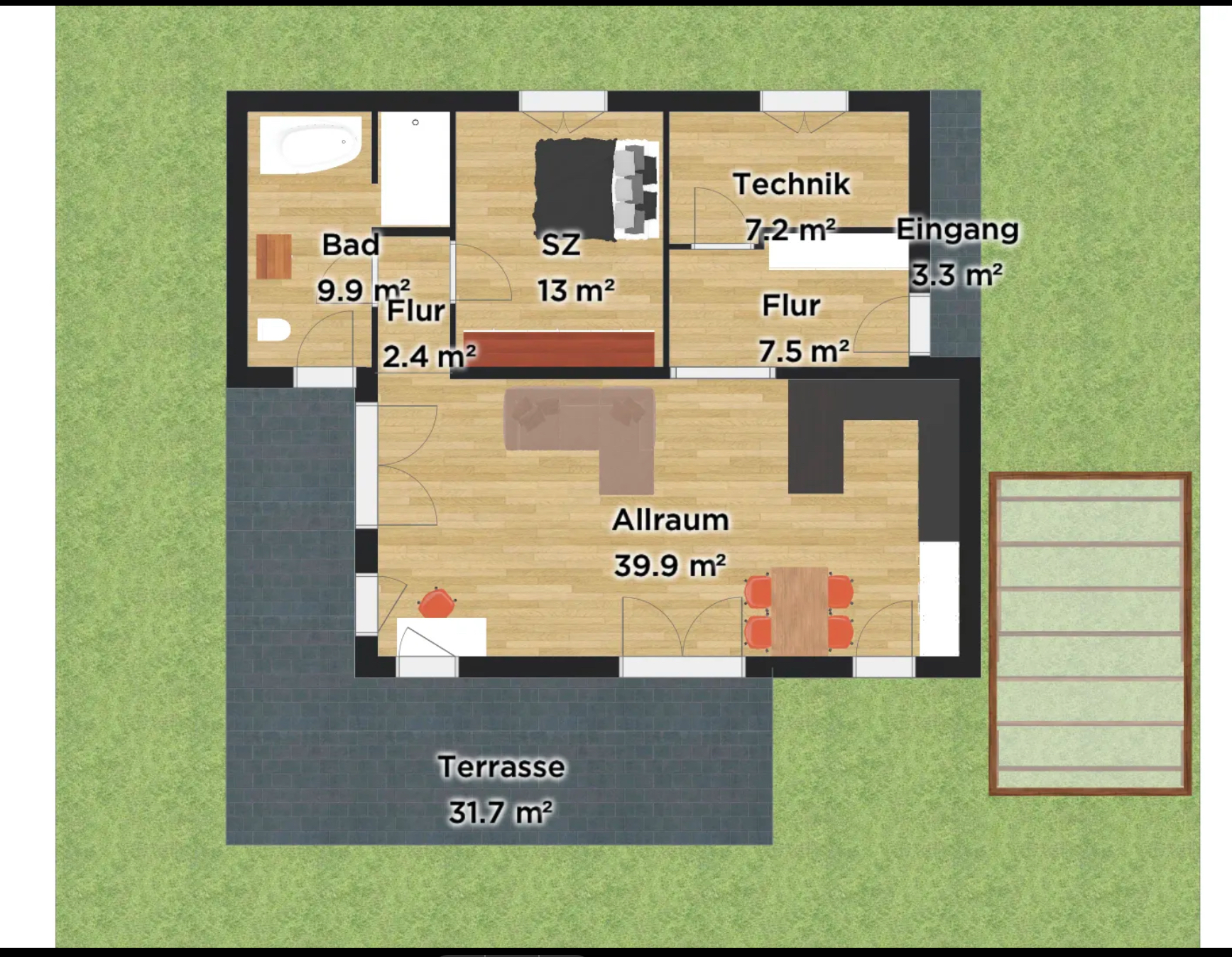

Deshalb habe ich sie eingestellt. Und natürlich funktioniert die Länge des Hauses. Wie das mit dem Hang ist - da ist halt die Frage, wieviel da ist bzw. kennt man nicht alle Werte des Grundstücks. Ich mag auch gar nicht fragen, was die Kreise an der Straße bedeuten.
Etwas modifiziert. Aber ich sage gleich: mir persönlich gefällt es nicht. Die überdachte Terrasse reicht nicht aus und ist zu schmal, zudem zu dicht an dem Zweigeschosser planlinks. Mir gefällt auch die Eingangssituation nicht wie auch das Sofa, was zwischen zwei Türen steht.
Aber Geschmäcker sind verschieden.
Ich persönlich würde wohl tatsächlich das Haus drehen, sodass man ein L bekommt mit Schenkel gen Nord und Ost, sodass die Terrasse luftiger platziert ist.
