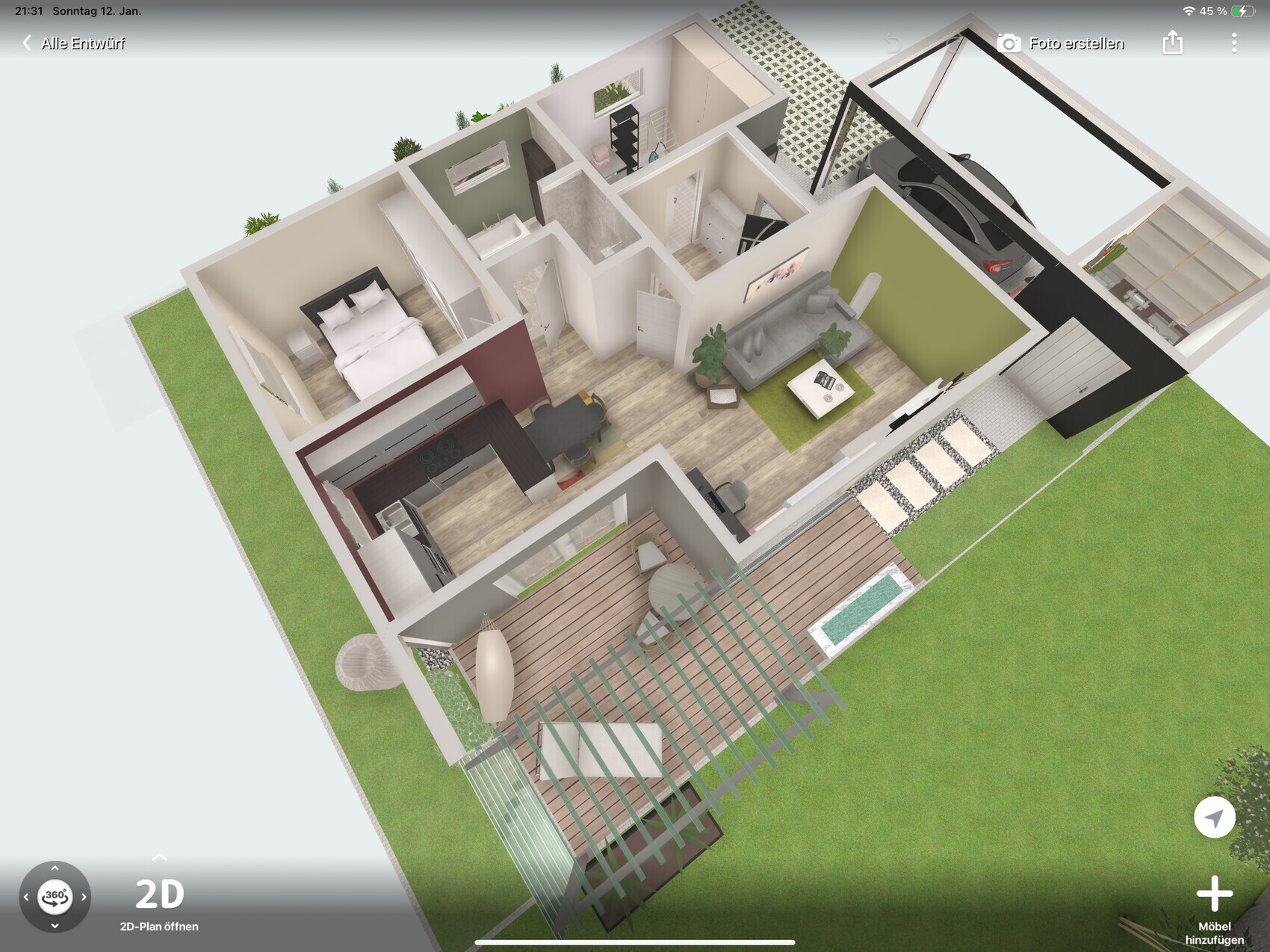

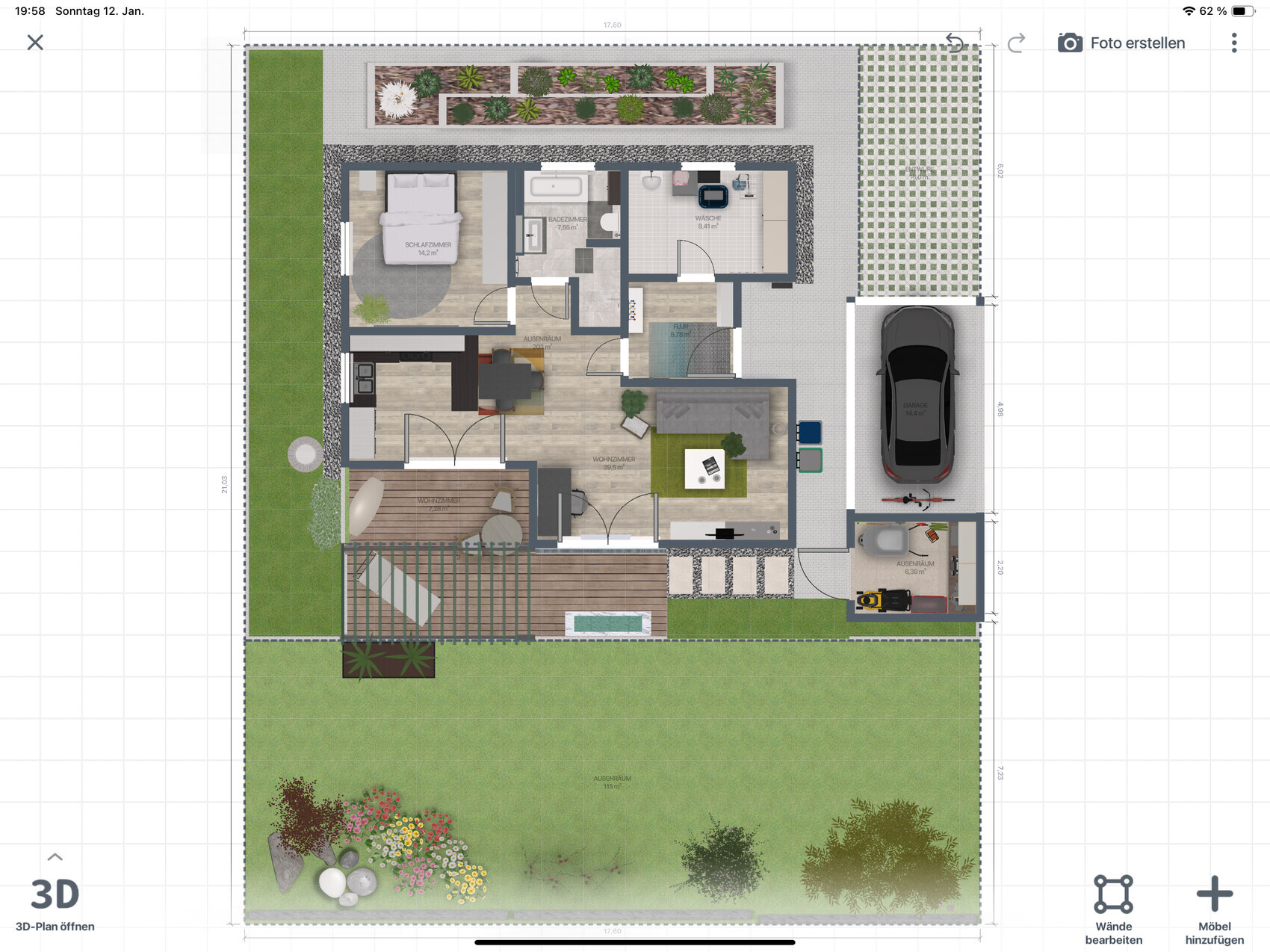

@ypg Hallöle, lieb dass Du fragst. Ich hab einen Termin zur Vermessung in 2 Wochen und danach geh ich zu dem Architekten für einen ersten Entwurf wie man meinen Wunschgrundriss am besten auf das Grundstück bringt. Zwischenzeitlich hab ich auch noch Angebotsgespräche mit Talbau und Hanse Haus gehabt und müsste in den nächsten 2 Wochen die Angebote erhalten. Ist also noch nix entschieden und bleibt spannend. Meinen Wunschgrundriss häng ich Dir gern mit an - hab mich noch bissle ausgetobt… Aber er gefällt mir einfach und alle anderen Ansätze hab ich jeweils verworfen weil irgendwas nicht gepasst hat.
Bei den Terrassentüren ist jeweils eins der Elemente fest verglast und das andere eine normale Terrassentür. Eine erste Küchenplanung mit dem I*EA-Konfigurator hab ich auch schon hinter mir…

Schön, dass Du für Dich einig geworden bist. Ich erkenne ja vieles aus den anderen Entwürfen wieder: die Schreibtischlage, die Dusche. . Deine favorisierte Küchen- und Sofalage. Outdoor ist auch gut gelöst.
Ich will Dich nicht bedrängen, aber das ein oder andere Foto des fortschreitenden Baus sowie die fertige Terrasse ist wünschenswert Hihi

Ja, sieht gut aus. Die Tür zum Allraum (hier Außenraum/Wohnen genannt) aus dem Eingangsflur nochmal überdenken. Da sollte meiner Meinung nach der Anschlag geändert werden, damit die geöffnete Tür nicht im Raum steht.
