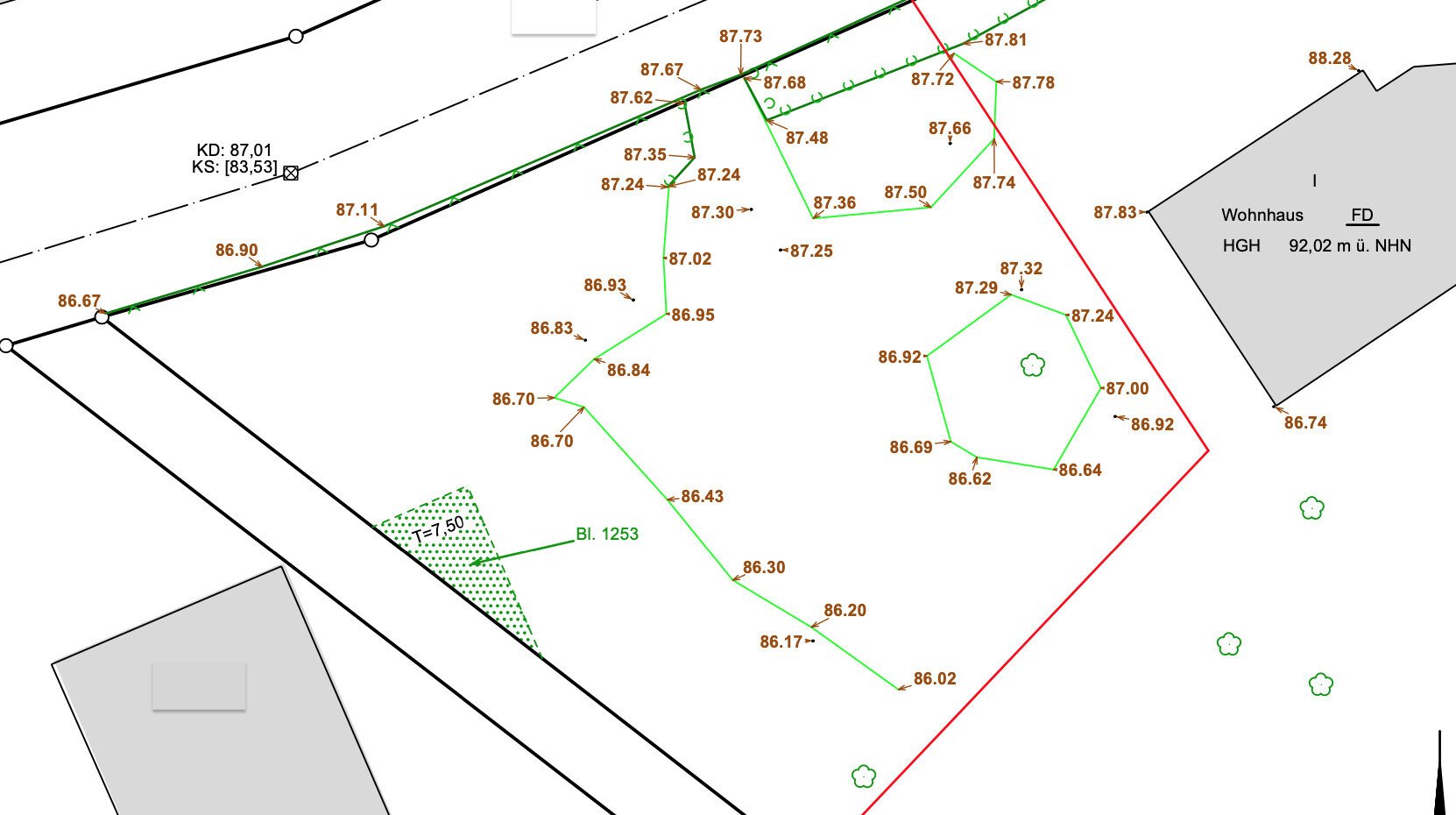

Was müsste denn an Rahmenbedingungen vorliegen, damit die Einliegerwohnung im KG verbleiben könnte?Ein Gefälle im Baufenster von ca. 2 -3m, damit aus dem Keller ein UG wird mit Gartenzugang ohne Abgrabung. Habt Ihr aber nicht. Also würde ich es auch nicht bauen. Halbherzig geplante Bauten sind meist Müll und werden später zweckentfremdet, da niemand sie braucht. Also ich würde mich jedenfalls nicht freiwillig in dieses Kellerloch sperren lassen.Meine Überlegung wäre hier ein kleiner Anbau als Einliegerwohnung, vermutlich im Nordwesten, um den Zugang einfach und eben zu halten. Dahinter das Wohnhaus evtl. auf Splitlevel-Niveau für eine optische und gefühlte Trennung - alles ohne Keller. Allerdings lässt sich schwer einschätzen, ob das Grundstück dafür reicht. Ich sehe keine Maße außer die mageren 650qm von #1.
Ich verstehe, dass Ihr mehr Garten wollt und deswegen lieber den Keller plant. Aber am Ende habt Ihr weder den Garten, da der von Abgrabungen, Abfangungen und Geländern aufgefressen wird noch habt Ihr eine richtige Wohnung, wo man gerne wohnen will, da das nun mal im Keller niemand leiden mag. Also seid vorsichtig mit faulen Kompromissen, denn am Ende habt Ihr nur Geld ausgegeben und eigentlich gar nix.

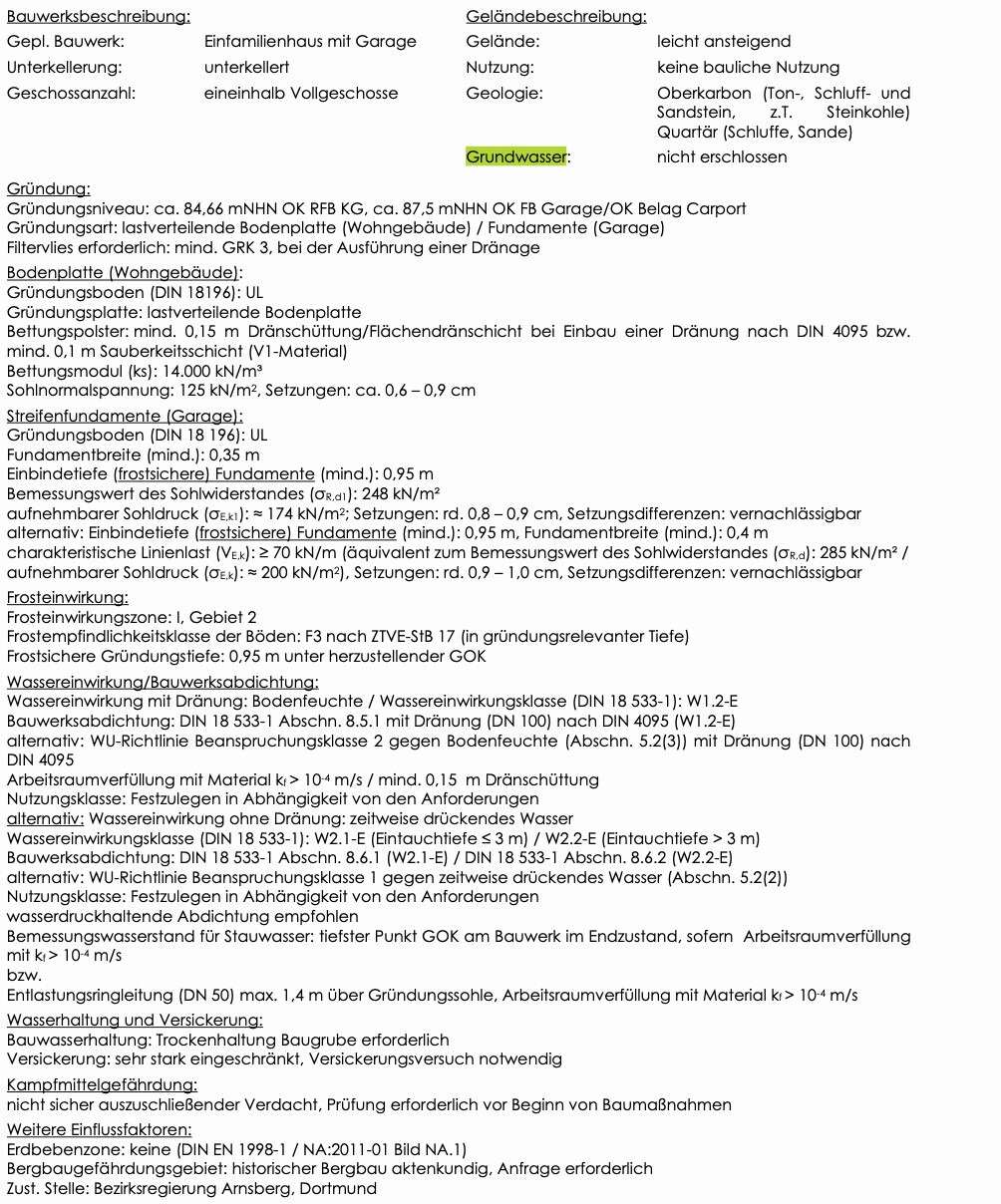

Wie hoch steht denn das Grundwasser an?Zitat aus dem geotechnischen BerichtBeim Bohrvorgang wurde keine Stau-, Schichten- oder Grundwasser angetroffen. Eine Einwirkung von Grundwasser auf das Bauwerk ist nicht zu erwarten. Nach Starniederschlägen und/oder entsprechend nassen Witterungsperioden muss jedoch mit einem verstärkten Auftreten von Stauwasser sowie mit einem erhöhten Wasserdargebot aus Tagwässern gerechnet werden.
... (und weiter)...
Ein Grund- oder Hochwassereinfluss liegt am Bauwerksstandort nicht vor. Die Festlegung eines Bemessungswasserstandes (HGW/HHW) ist im aktuellen Fall nicht planungsrelevant. Eine Einwirkung von Grund- oder Hochwasser auf das Bauwerk ist im vorliegenden Fall nicht gegeben. Entsprechend den am Bauwerksstandort vorliegenden Wasser- und Bodenverhältnissen ist aufgrund wenig durchlässigen Bodens mit kf < 10^-4 m/s Stauwassereinwirkung am Bauwerk zu rechnen.Anbei noch die Zusammenfassung.njAiiii30.12.24 00:53

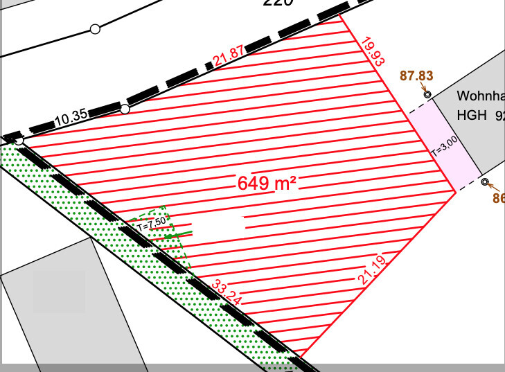

Was mir in den Threads im Vergleich zu uns ein wenig fehlt, ist der leichte Hang. Die Nachbarhäußer nutzen beide das Souterrain. Zugegeben sind deren Grundstücke länger und der Baukörper ragt bei denen weiter in den Hang. Bei uns wäre das dann an der Grenze.
Wir können von der NO-Seite gefühlt alles im EG abgeben. Spart man sich den Abgang / Durchgang, dann kriegt die Einliegerwohnung den Garten hinter der Garage.
