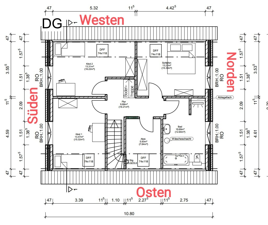

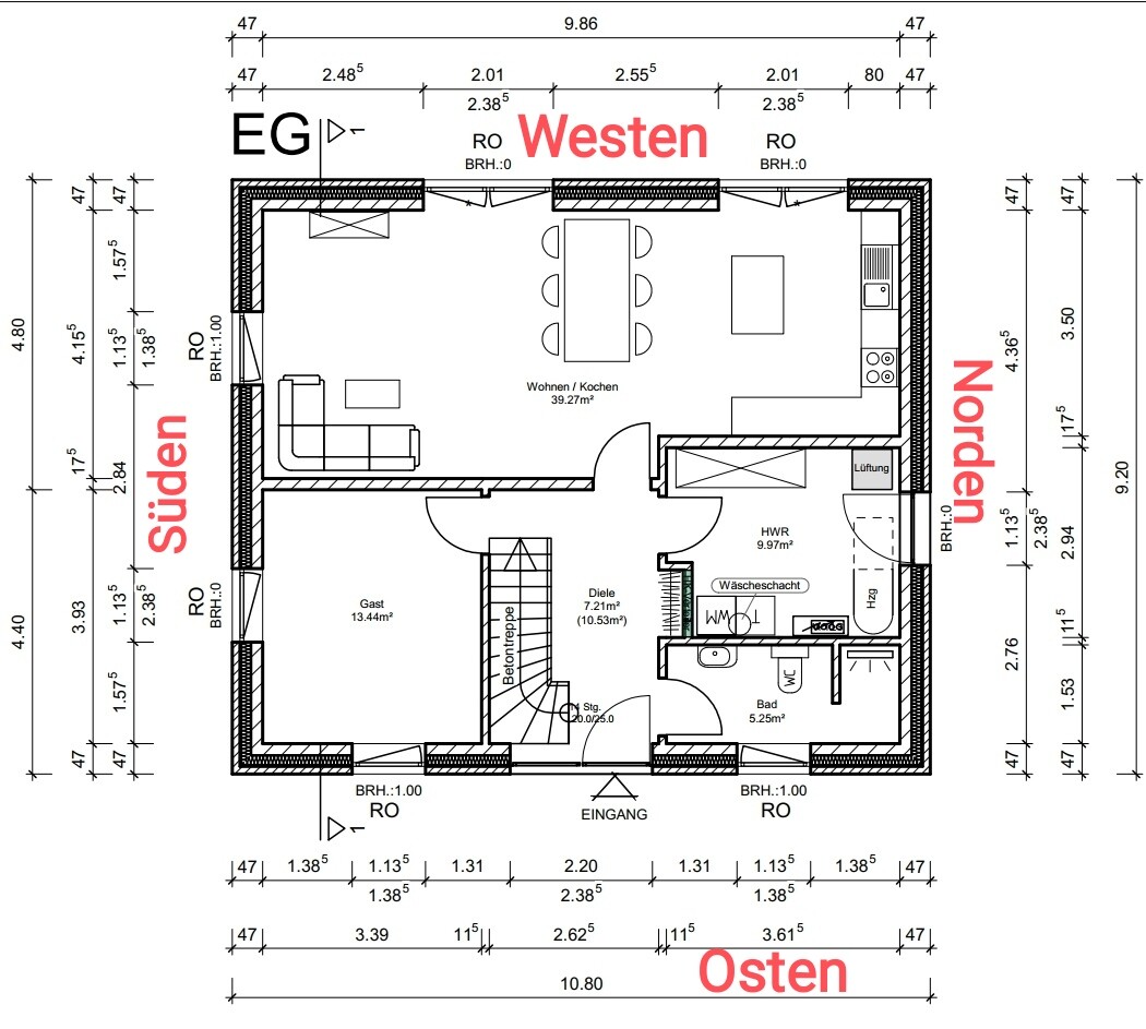

Danke nochmal für alle bisherigen Antworten. Wir haben nun einen ersten Entwurf unseres Grundrisses mit den Maßangaben und einigen Möbeln. Wir haben einige Sachen hier aufgegriffen und dementsprechend angepasst. Wie seht ihr das nun?
Zur Küche raus zum Norden haben wir kein Fenster, da direkt angrenzend das Carport stehen wird.
Im OG sind wir uns mit den DFFs in den Schlafzimmern noch uneinig, da wir mehrmals gelesen haben, da dies mit Lärm bei Regen und Hagel verbunden sein wird. Wenn wir dies allerdings rauslassen, haben wir die Befürchtung, dass nicht genug Licht reinkommt. In allen Schlafzimmern haben wir noch 2flg Fenster.
Könnt ihr hier Nachteile unseres Grundrisses nennen, worauf wir evtl. nochmal achten sollten?
Danke vorab für eure Mühe.
Grundriss EG: Wohnen/Küche, Gast, Diele, Bad, HWR; Westen/Osten/Süden.
Grundriss eines Obergeschosses mit Zimmern, Bad, Flur, Treppen; Orientierung Westen.
Die Kausalität erschließt sich mir nicht. Norden ist eine super Seite für nie blendendes Licht, prima für Küchenarbeiten.

Gegenfrage: wo habt Ihr die Verbesserungen versteckt - ich sehe lediglich Veränderungen.
Zwei Nachteile fallen ins Auge: Toilette und Badewanne, bei beiden hätte ich ein Kopfhöhenproblem. Wenn man über dem Kopf noch 3 cm Luft hat, langt das zwar zum tatsächlichen Nichtanstoßen, aber gefühlt eher nicht.

Im Norden steht unser überdachtes Carport. Daher haben wir hier das Fenster weggelassen, da durch diese Überdachung ohnehin kein Licht rein scheinen würde.
Verbesserungen gegenüber dem alten Entwurf gibt es doch: z.B. das von dir angemerkte kleine Gästezimmer mit integrierter Dusche ist raus.
Aber trotzdem danke für deine Anregungen.

Und wo wäre jetzt die Strasse?
Ist das jetzt alles für den Betrachter verdreht oder sinnig ? Muss ICH MIR DEIN Haus jetzt irgendwie drehen?
Pumpernickel129.09.21 22:23
Die verkehrsberuhigte Straße liegt im Osten. Zum Westen hin ist es unbebaut.
