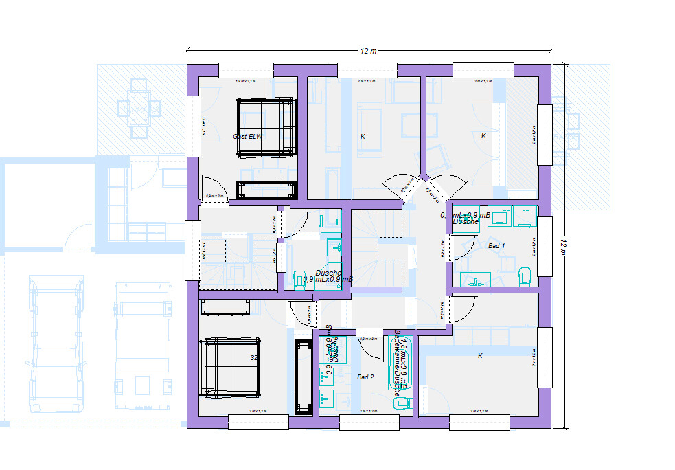

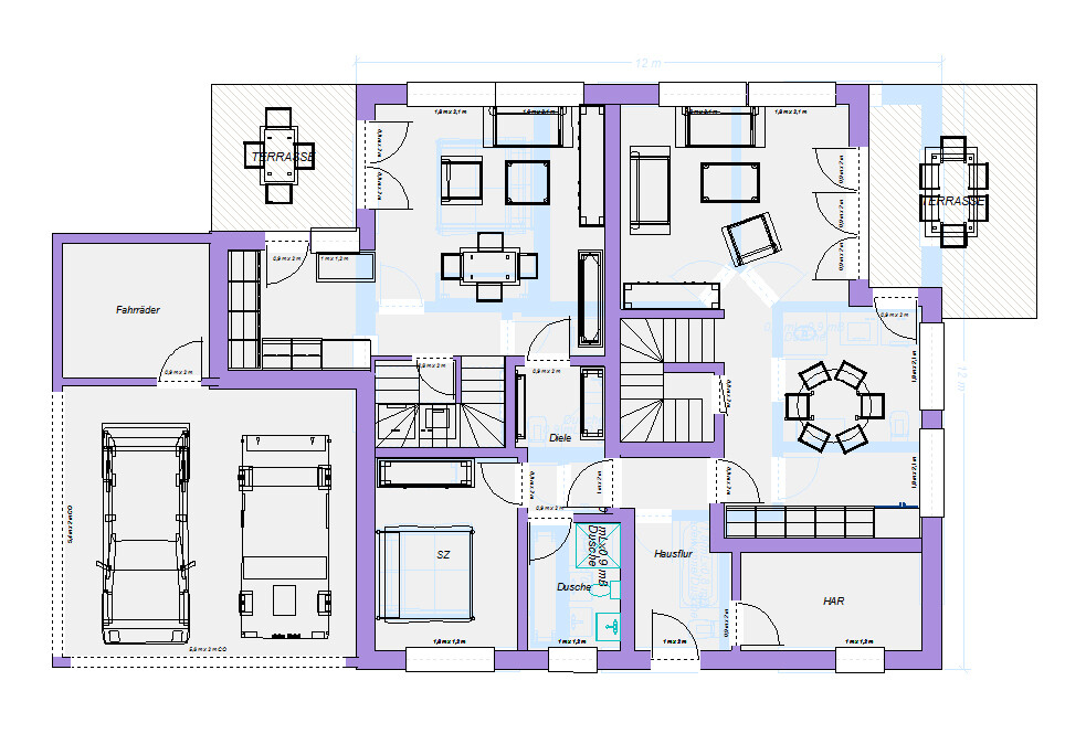

K a t j a04.09.22 22:14
Mal ein Versuch mit dem Fokus auf die merkwürdige Wunschliste inkl. Gast der Einliegerwohnung. Aufgrund des kleinen Grundstück wird es mit einem 2. Gästezimmer ohne Treppe in der Einliegerwohnung imho nahezu unmöglich. Insofern ist sie wieder drin und auch das Gäste-Bad.
Eine größere Kröte: ich bekomm kein Gäste-WC im Wohntrakt im EG unter. Vielleicht jemand ne Idee hierfür?
Dieses Grundstück lässt sich so bescheiden nachzeichnen. Ich denke aber, dass es mit den Abständen gerade so klappen müsste. Carport und Fahrradschuppen würde man noch als Grenzbebauung mit schräger Wand an die Grundstück-Grenze anpassen. Das hab ich mir jetzt gespart. Die Frage ist, ob Carports mit Abstand von nur 3m zur Straße erlaubt wären.
Letztendlich muss ich sagen, dass der große Wunsch nach einem Garten mit diesen Ansprüchen und dem winzigen + schlecht geschnittenen Grundstück völliger Käse ist. Wieso in in aller Welt habt Ihr es gekauft? Es passt doch eigentlich gar nicht zu Euren Wünschen, solange die Eltern hier mit einziehen müssen.
