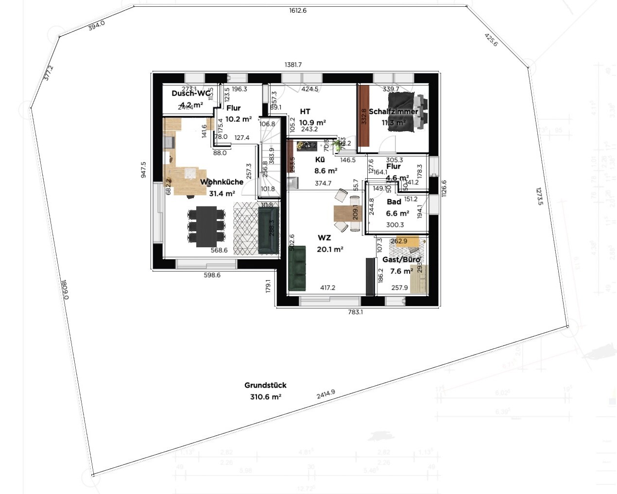

K a t j a schrieb:
Dieses Grundstück lässt sich so bescheiden nachzeichnen.
Nimm dies… ist als Verbesserung entstanden, bevor der studierende Sohn aufgetaucht ist.
Grundriss eines Hauses mit Wohnküche, Flur, Dusch-WC, Küche, Bad, WZ, Schlafzimmer, Gästezimmer.

@ Katja; Vielen Dank für diesen Entwurf. Gefällt mir auf Anhieb. Gute Idee mit dem gemeinsamen Hauseingang - das spart einiges am Platz.
Könntest du bitte vielleicht auch die Raummaße mit angeben und wie ist die Ausrichtung des Gebäudes am Grundstück?
K a t j a schrieb:
Eine größere Kröte: ich bekomm kein Gäste-WC im Wohntrakt im EG unter. Vielleicht jemand ne Idee hierfür?
Das ist in der Tat eine harte Nuss zu knacken. Wir haben uns damit auch (zu) lange beschäftigt während der Planungsphase.
K a t j a schrieb:
Die Frage ist, ob Carports mit Abstand von nur 3m zur Straße erlaubt wären.
Garagen/Carports müssen 5m Abstand zur Straße haben (zumindest in unserem Baugebiet).
K a t j a schrieb:
Letztendlich muss ich sagen, dass der große Wunsch nach einem Garten mit diesen Ansprüchen und dem winzigen + schlecht geschnittenen Grundstück völliger Käse ist. Wieso in in aller Welt habt Ihr es gekauft? Es passt doch eigentlich gar nicht zu Euren Wünschen, solange die Eltern hier mit einziehen müssen.
Den Schuh muss ich mir wohl anziehen. Das Grundstück habe ich nach Rücksprache mit dem Architekten ausgesucht.

05.09.22 08:56
War eine erste Idee. Da sind aber noch einige Sachen unklar. Das WC, der Abstand Carport zur Straße, auch der Eingangsbereich für 5 Leute, die irgendwo ihre Taschen und Jacken abwerfen wollen, wenn sie ankommen. Kann man das den Schwiegereltern zumuten, sich dadurch zu kämpfen, bevor sie die eigene Wohnung betreten. Meine Schwester hat es so. Da funktioniert es. Aber wie ist es allgemein?

Oha! Das ist aber mal sehr mutig von Euch!
MarlenP schrieb:
Ich bin sehr dankbar, dass sich hier im Forum einige sehr viel Mühe gegeben uns helfen.
MarlenP schrieb:
Allerdings sind wir optimistisch, dass wir durch die guten Tipps und Vorschläge von hier, doch noch unser Traumhaus mit seinen besonderen Anforderungen und Herausforderung verwirklichen werden können.
Dann solltest Du mal alle Threads von Dir nach Fragen von uns absuchen sowie die genannten Ideen auch kommentieren… ob ihr Euch zb vorstellen könnt, das WZ nach oben oder einen separate zugänglichen Gästebereich. Dann Alter/Bindung Student usw… wie viele PKWs sind es tatsächlich nach Einzug etc… in jedem Satz steckt doch irgendwo eine Frage, die uns weiterbringen könnte, also uns als Kreative, Euch, den richtigen Weg von den vielen zu finden.
Ich bin übrigens auch mit einem gemeinsamen Flur gestern an den Start gegangen…
