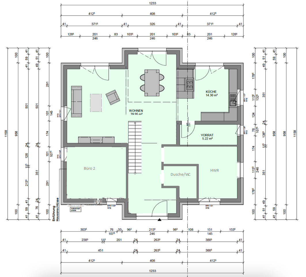

Geschmacksache, aber mir wäre das EG a) viel zu offen und b) Flur/Diele zu groß im Vergleich zu Wohnen. Und trotzdem keine vernünftige Garderobe.
40 qm Wohnen sehe ich nicht. Die 5 qm neben der Treppe sind für mich eher Flur/Diele. Essen ist mit 3,28 m schon sehr schmal und insgesamt zu klein.
Zugang Hauswirtschaftsraum verschenkt auch schon wieder 2 qm.

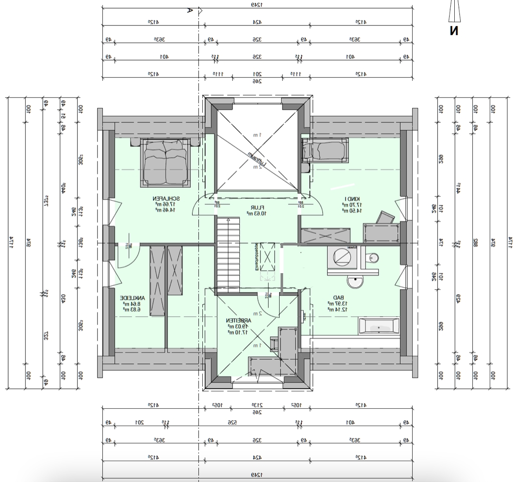

Das OG hat auch enormes Optimierungspotenzial!

Ich finde das ganz ok so. Auch die Ankleide würde ich nicht drehen, da sonst der Restraum unter der Schräge liegt und nicht oder kaum nutzbar ist.

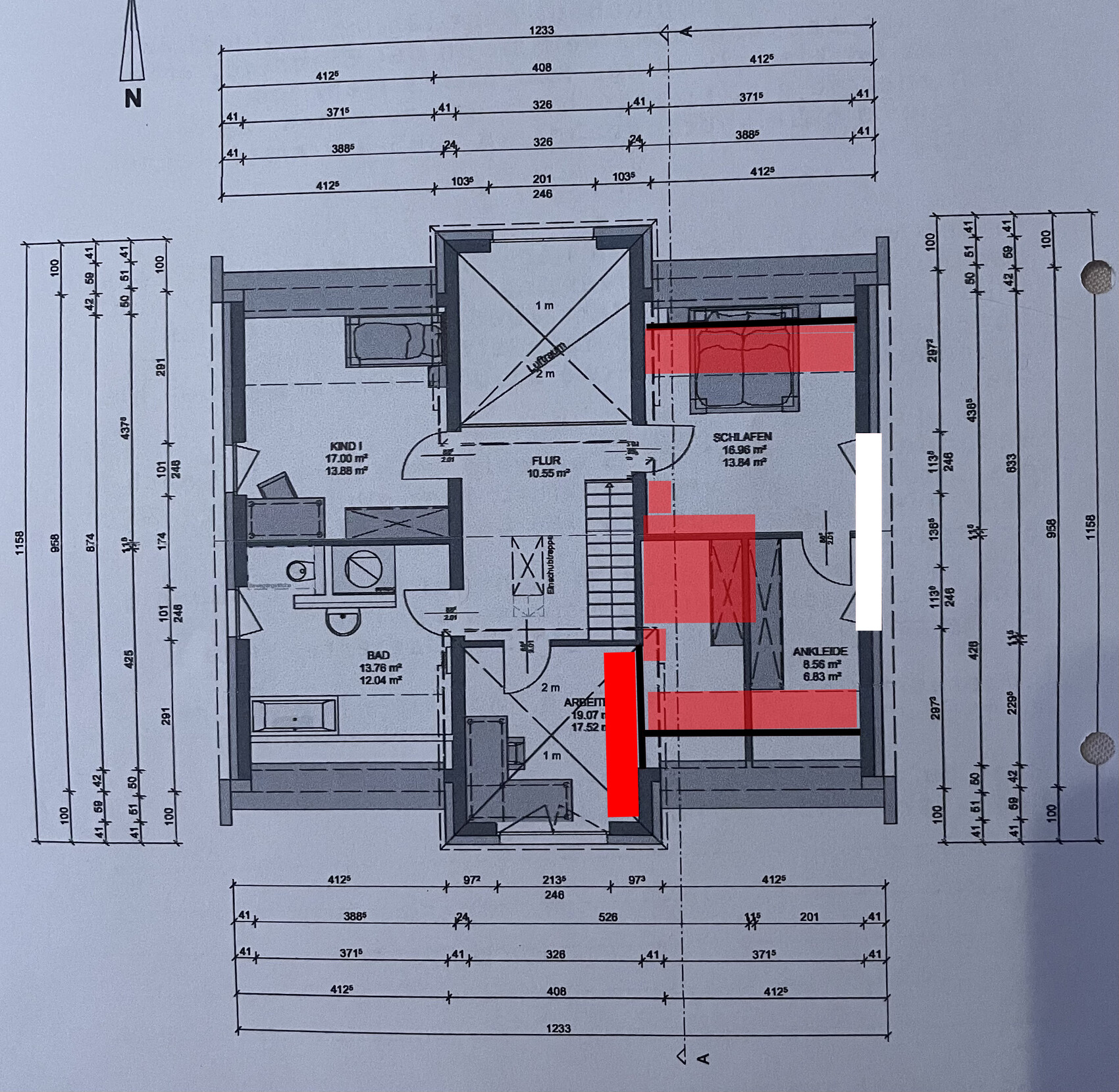

Wäre es meins, würde ich dem Büro ausschließlich den Erker gönnen und das Schlafzimmer + Schränke erhielte den gesamten Raum planrechts. Grund sind die Schrägen, welche mehr als die Hälfte des Bettes überragen. Da besteht schnell Kopfschmerzgefahr. Das wäre mir für den Rest meines Lebens zu blöd. Unter die Schrägen würde ich mir vom Schreiner jeweils einen schrank schreinern lassen, der die Schräge komplett ausnutzt. Was zu niedrig ist, würde ich abkoffern. Fenster im Giebel würde ich von Mini auf Maxi ändern. Etwa so (ich hoffe, die Vorstellungskraft reicht aus):
Detaillierter Grundriss eines Hauses mit Zimmern, Flur und Schlafzimmer
Was ich auf jeden Fall ändern würde, ist die Badeinrichtung. Man kommt rein und rennt gegen eine senkrechte Wand bzw. tritt direkt in den eventuellen Nassbereich der Dusche. Das T ist m.E. hier völlig ungeeignet. Weg damit.

Danke für den Input. Das mit dem T werde ich auf jeden Fall ändern. Ist mir so bisher nicht aufgefallen.
Das Büro ist mir dann etwas zu klein mit knapp 9m2. Die Fenster in den Giebeln, sind beide Bodentief aber zweigeteilt und nur oben zu öffnen.

Wir sind soweit zufrieden, allerdings wird der HAR und das Gästezimmer (Büro 2) noch getauscht, so dass der HAR entsprechend größer wird.
wirklich? Bäder übereinander, Hauswirtschaftsraum direkt daneben. Optimale Anschlussbedingungen für die Bäder. Das Gästezimmer wäre dann sehr ungemütlich.
Die Garderobe würde mir Kopfschmerzen bereiten...
nagner99
Ja muss leider geändert werden, da der HAR eine Außentür zur Garage bekommt und die kann nur recht neben dem Haus entstehen. Das Gästezimmer ist eigentlich ein Büro und bekommt noch ein Fenster nach vorne an der Wand mit ca. 2,3m länge. Dort soll dann ein Schreibtisch stehen und dahinter noch ein Schrank.
Habt Ihr Ideen, wie man die Garderoben Problematik lösen kann? Ich habe jetzt nochmal etwas umgezeichnet, allerdings ohne genaue Maße. Somit hätte ich etwa 1,80x0,70 Garderobe neben der Haustür (die dann gespiegelt werden müsste).
Was haltet ihr davon?
Grundriss eines Hauses: zentrales Treppenhaus, Schlafzimmer, Ankleide, Bad, Küche, Wohnzimmer.
Grundriss eines Wohnhauses mit Wohnzimmer, Küche, Vorrat, Dusche/WC, HWR und Büro 2.
Pitiglianio
Zugang Hauswirtschaftsraum würde ich das "Mundloch" weglassen, und diesen Bereich als Garderobe nutzen. Tür entsprechend versetzen.
