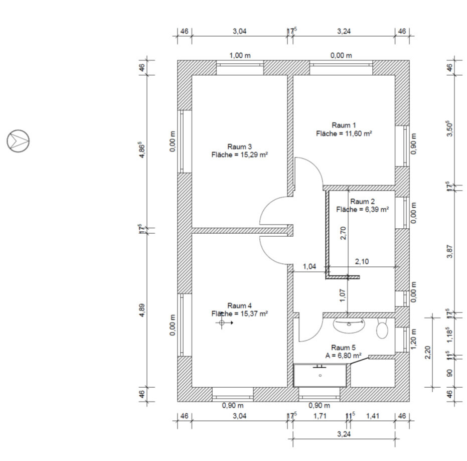

Für uns ist das Herzstück das EG, OG folgt aus dem EG Grundriss (Zimmeraufteilung, Bad über Hauswirtschaftsraum, Fenster, etc.). Das OG liegt planrechts (Norden) und planunten (Osten) auf den Außenmauern des EG auf, planlinks (Süden) und planoben (Westen) sind auf das 'Hauptrechteck' beschränkt bzw. noch 1,5m weiter eingerückt.

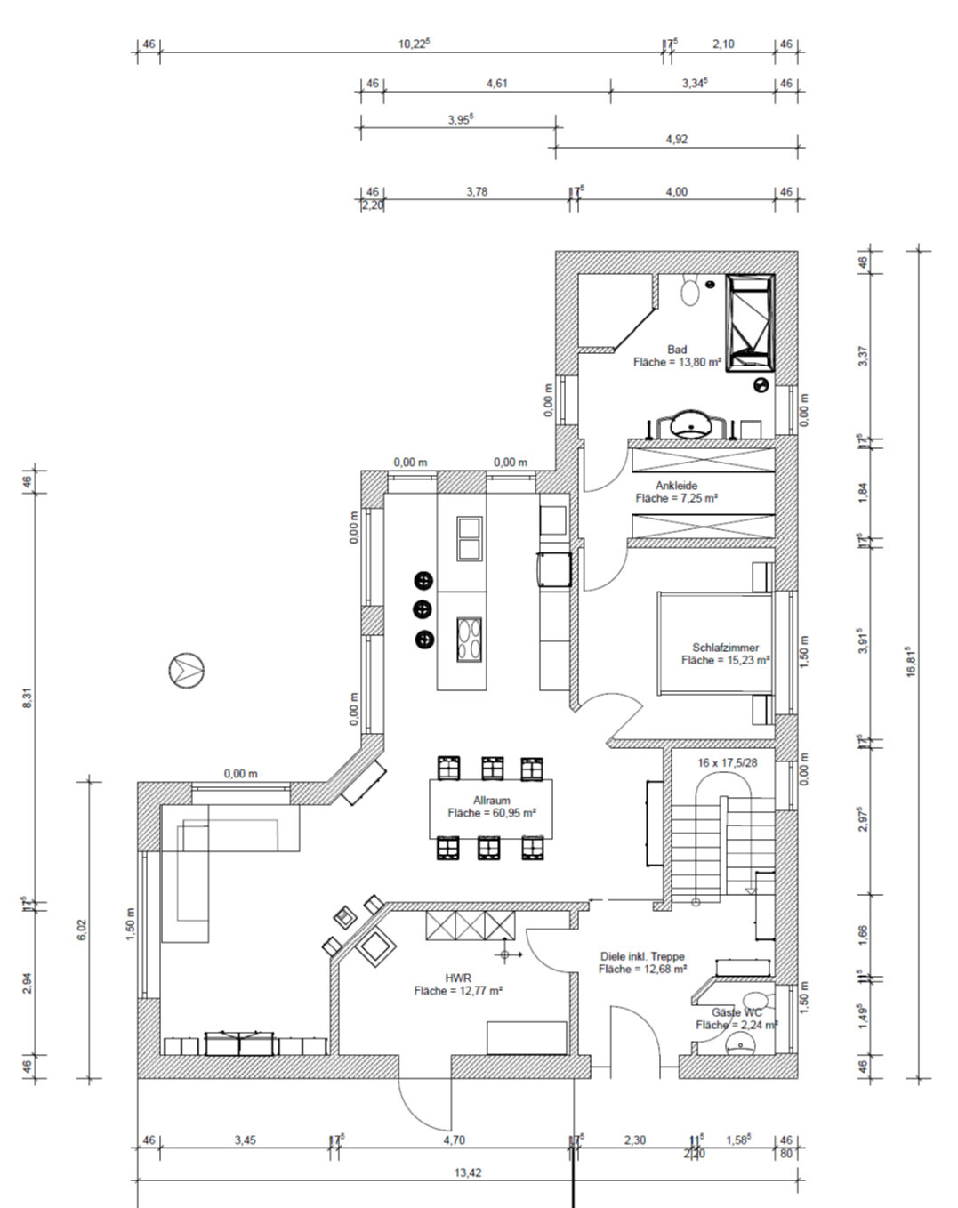

Wir empfinden das Grundstück als relativ schmal. Normalerweise würde sich vom Hausgrundriss ein Rechteck anbieten, das die volle Breite des Grundstückes ausnutzt. Dann verbaut man sich aber die Sahneseite (Süden). Der Grundriss ist nach 'Form follows function' entstanden und gefällt uns mittlerweile richtig gut (ich meine damit die L-Form und nicht zwangsläufig die einzelne Raumaufteilung). Interessant ist die Idee, die beiden Schenkel im OG nicht mit Walmdach zu realisieren, sondern mittels Flachdach ggf. eine Dachterrasse (oder zwei) einzurichten.
Der ursprüngliche Wunsch war ein Bungalow. Wir haben aber eingesehen, das dieser in der Grundfläche zu viel Platz verschlingt. Ein guter Kompromiss für uns ist unser Schlafzimmer + Masterbad im EG zu haben und Kinderzimmer + Büro oben.
Gibt es grundlegende Planungsfehler, die wir bisher übersehen haben?

OG Raum 1 / 3 / 4 widmen sich sämtlich Kindern, die erst noch geplant sind ? - und der Anderthalbgeschosser soll rein durch "Anbauten" im EG erreicht werden ?
Hallo !
Was für ein Kniestock mit was für einem Walmdach ist denn angedacht? Und wo wäre Die Doppelgarage? Was ist die zweite graue Fläche?
Kannst Du bitte mal den Lageplan mit Haus und Einfahrt kennzeichnen und skizzieren? Danke.
Und dann noch? Was ist denn das Budget nur für das Haus?
Pinky030123.03.20 06:20Was mir direkt auffällt: Der Elternbereich beginnt mit dem Schlafzimmer, sodass es unmöglich ist, in Ruhe weiterzuschlafen, wenn der Partner früher aufsteht oder andersrum beim Einschlafen.
Dass das Bett direkt neben dem Esstisch steht, ist lärmtechnisch vermutlich auch nicht optimal.
Badezimmer und Ankleide nur durch das Schlafzimmer erreichbar, finde ich nicht optimal. Und dann auch noch direkt am Wohnzimmer.
Wenn Kinder da sind, wird das lustig. Falls sich einer der Elternteile dann tagsüber mal ausruhen oder länger schlafen möchte, ist das quasi nicht möglich, da es im Nebenzimmer immer laut sein wird. Gleiches gilt natürlich, wenn einer früher ins Bett möchte.
Ich verstehe übrigens immer noch nicht, warum man sich freiwillig drei Bäder baut, die müssen doch alle auch geputzt werden...
