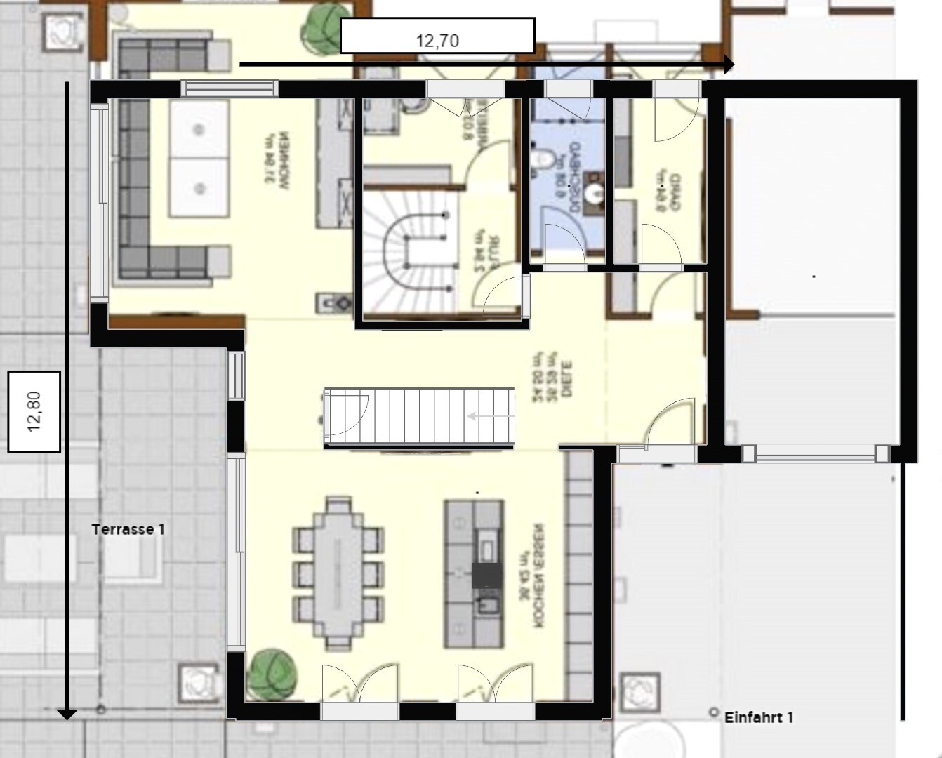

ᐅ Grundriss Einfamilienhaus-Sattelhaus mit Keller, ca. 200 qm
Erstellt am: 03.12.22 14:55
Stein2023
11ant08.12.22 18:05
Stein2023 schrieb:
Nichtsdestotrotz bitte euch sachlich uns aufzuzeigen, wo wir falsch abgebogen sind. Wir haben einen bestehenden Entwurf von einem Architekten auf unsere Bedürfnisse angepasst. Ja, wir wissen, dass das gefährlich ist und oft nicht funktioniert. Aber ist es hier auch der Fall, nur weil man das gesonderte Treppenhaus als zusätzlichen Raum für das Gästezimmer nutzt, den Luftraum als Hauswirtschaftsraum umgestaltet hat und die Nordwand ein Stück zurückgezogen hat?
Ich sehe die Hausgröße (und vermutlich auch das Budget) ein gesondertes Nur-KG-nach-EG-Treppenhaus nicht hergeben, und es wäre mir auch ein ausreichender Grund, einen solchen Entwurf nicht zum Ausgangsmaterial eigener Destillationsbemühungen zu machen. Ab einem gewissen Abweichungsumfang zwischen Grundlage und Anforderungsprofil / Wunschzettel ist erstens schon ein Typenhaus wirtschaftlich kontraproduktiv und argumentiert quasi selbst "pro ´echte´ Individualplanung", und zweitens scheint es sich mir hier auch eher um eine "Kundenhaus" geschompfene Vorlage zu handeln (die sich noch weniger eignen, "weiter" individualisiert zu werden).

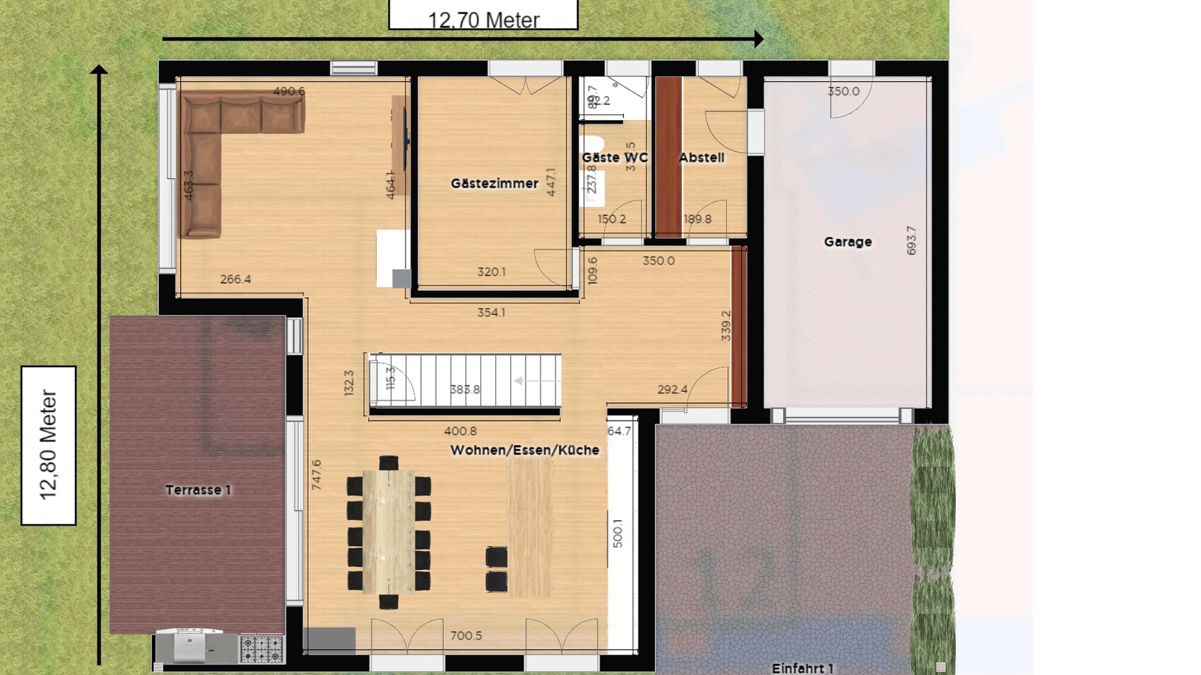

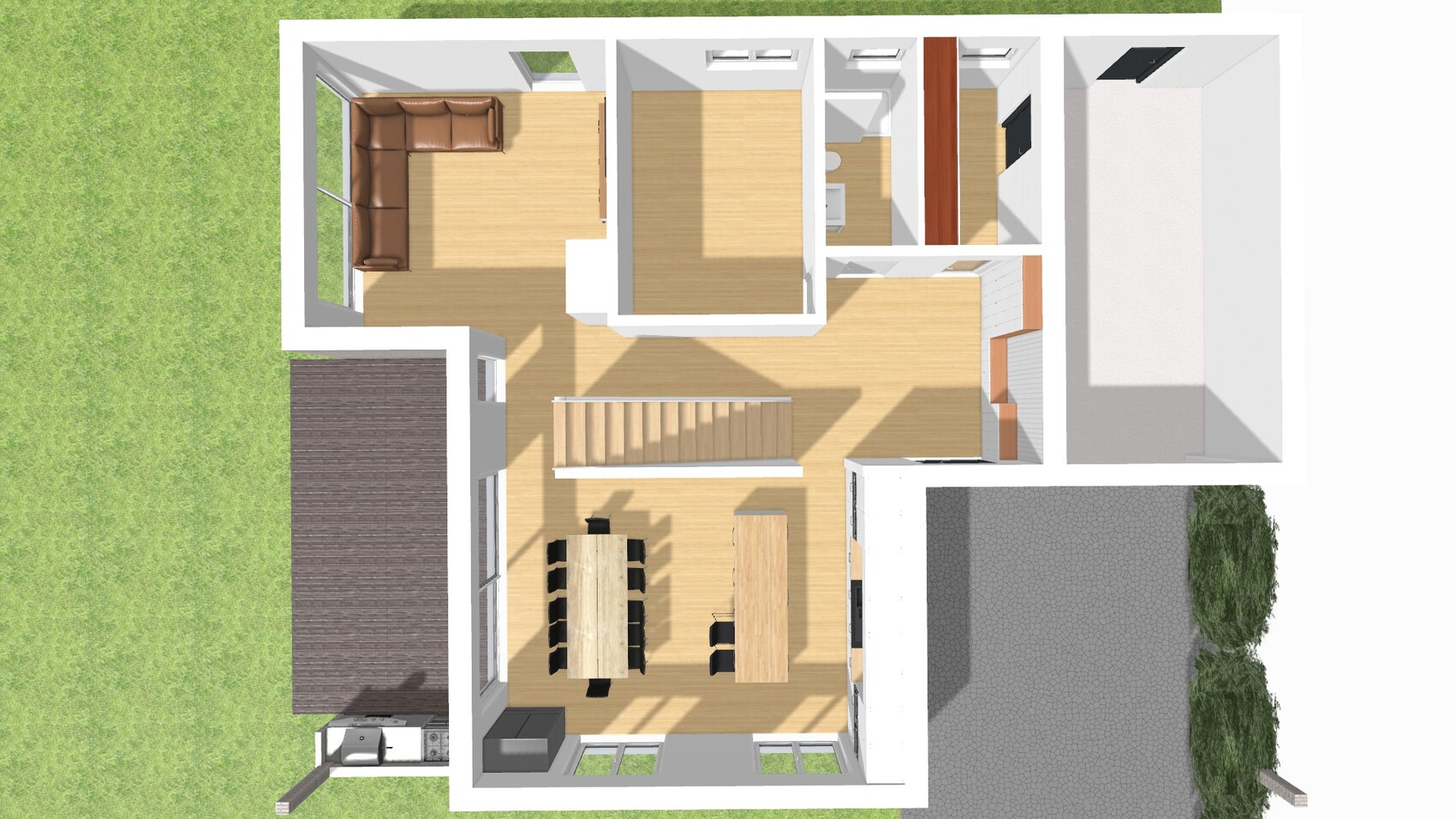

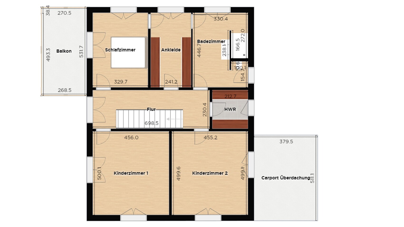

Stein2023
09.12.22 22:55
vielen Dank für den Input. Waren viele konstruktive Punkte dabei, die uns zum nachdenken bewegt haben:
- Balkon erstreckt sich nur noch über den Erker. Die Terrasse wird dann klassisch mit Glas übernacht
- Zugang zum Hauswirtschaftsraum nun vom Flur aus / Zugang vom Bad gestrichen
- Zugang zur Ankleide auch vom Flur aus
- Wo wir uns unsicher sind: Der Empfangsbereich wurde einladender gemacht, dafür der Flur neben der Treppe nun enger. Alltagsjacken und Gästejacken kommen in die Garderobe im Empfangsbereich und alles andere in den "Abstellraum". Alternativ: Es lassen wie es vorher war und dafür den Flur so breit lassen, wie beim "Architektenhaus".

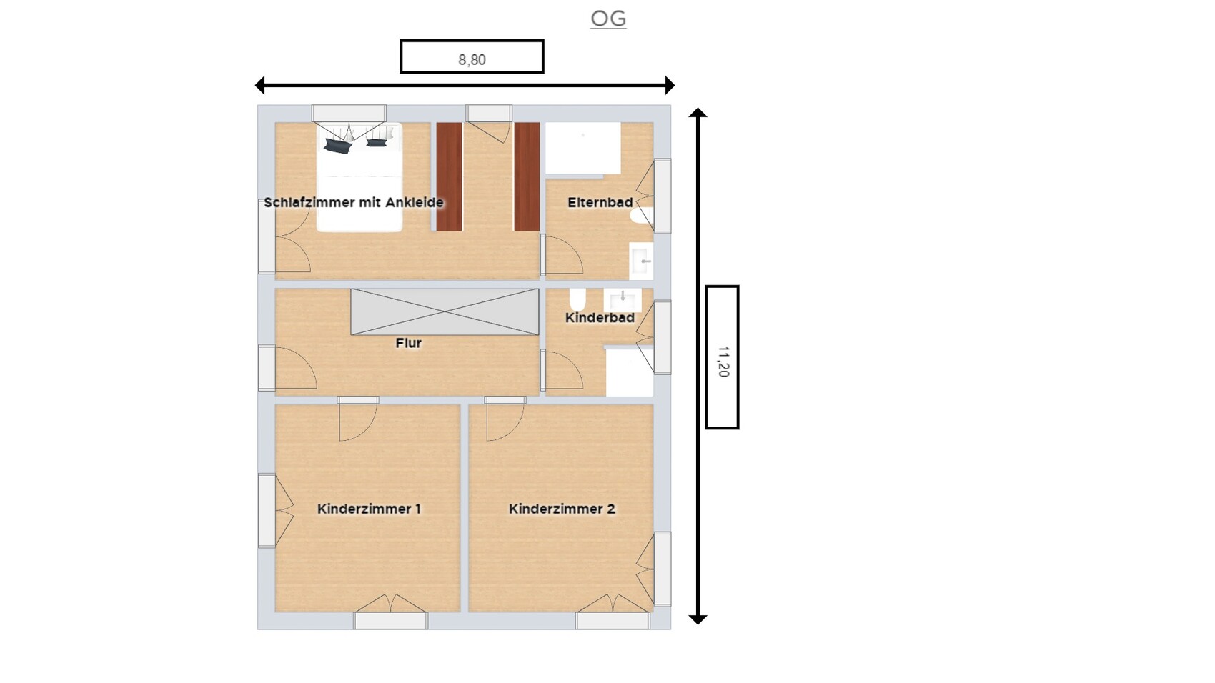

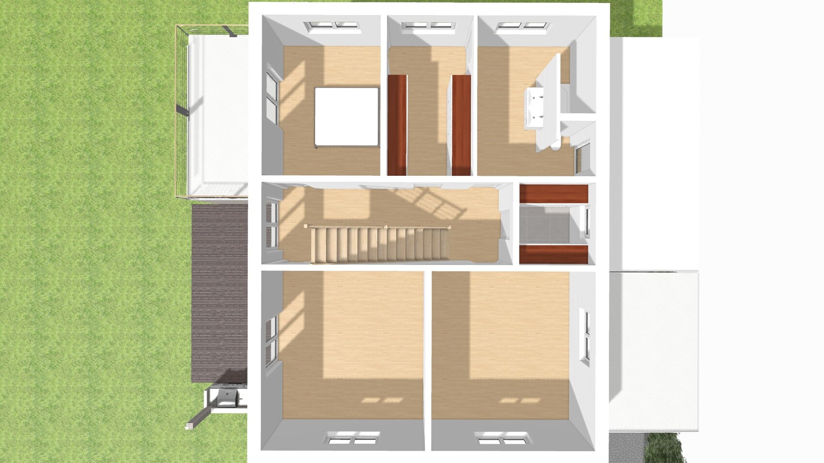

Stein2023

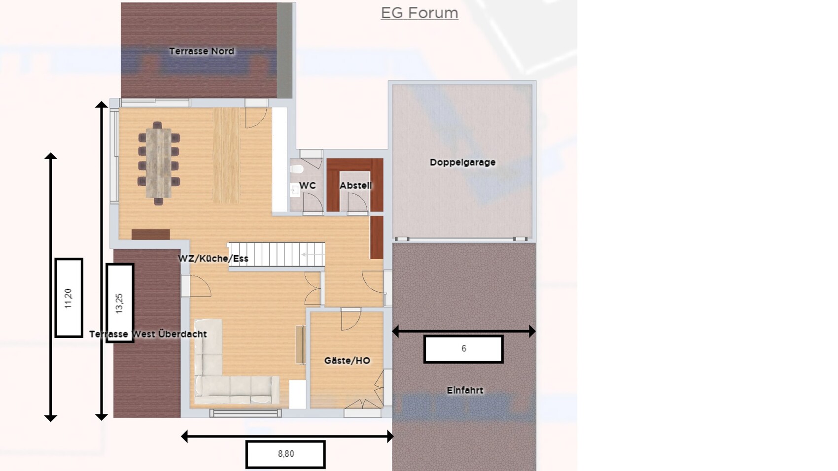

21.02.23 21:34
so eine Planung kann sich im Zeitablauf ändern, ohne dabei die grundlegenden Gedanken bezüglich des Raumplans zu verwerfen. Bedingt durch einen erneuten Besuch auf dem Grundstück (leider weiter weg vom aktuellen Wohnort) und der Kritik hier, haben wir die Lage der Räume nochmal überdacht bzw. uns auf unser urprüngliches Gefühl zurückgegriffen. Uns ist es relativ wichtig, einen ungestörten Platz im freien ohne die neugierigen Blicke der Nachbarn im Nacken zu haben. Zudem eignet sich die neue Küchenlage gut, um die spielenden Kinder im Garten im Blick zu behalten. Das Ganze fühlt sich schlichtweg so besser an. Wichtiger Beitrag hierzu ist die Reduktion der Wohnfläche um 20 qm. Angelehnt wurde der angepasste Grundriss an das Musterhaus Griffnerbox Wien, welche fast die vertikale Spieglung des "alten" Grundrisses ist. Ach ja, die Fensteranordnungen bitte nicht so überbewerten. Wir würden gerne dies als grobe Grundlage für unser anstehendes Architektengespräch verwenden, welcher zwar sich nicht als Zeichenknecht sieht, jedoch eine ungefähre Raumplanung begrüßt.
Grundriss EG Forum: Wohnzimmer, Küche, Gästezimmer, WC, Abstell, Terrasse, Doppelgarage, Einfahrt.
OG-Grundriss: Schlafzimmer mit Ankleide, Elternbad, Kinderbad, Flur und zwei Kinderzimmer.
K a t j a21.02.23 22:59
Ich find's ganz cool. Ich würde noch Gäste-WC und Abstellen tauschen, damit das WC noch weiter vom offenen Essbereich entfernt liegt. Außerdem bekäme das Schlafzimmer eine Tür. 😉
Was mir wirklich fehlen würde, wäre eine Wanne.
Schorsch_baut
22.02.23 08:13
Ist Norden oben? Ich versteh die Grundrisse in ihrer Ausrichtung leider nicht. Aber was mir auffällt Die Ecke vor dem WC und Abstellraum wird dann ein extrem unattraktives, schwer zu pflegendes Eck, wo sich Blätter sammeln und Moss wächst. Warum ist diese Einbuchtung nötig? Im Obergeschoss finde ich den Rücksprung nicht?
hanghaus2023
22.02.23 09:21
Kannst Du auch nicht finden. Es ist ein Vorsprung im EG. 😉
