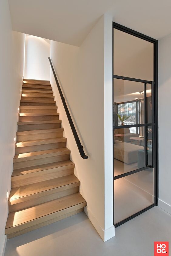

Fast alle deine Punkte sind berechtigt und diese haben wir auch gesehen. Wir mussten nur ab und an einen Tod sterben. Die Tür zum Büro ist soweit planrechts, weil wir eine Tür zum Wohnzimmer hin planen:
Moderne Holztreppe links mit schwarzem Geländer, Glastür rechts, Blick ins Wohnzimmer.
Was meinst du genau mit den Zugängen zu den Privaträumen? Wir haben es nicht anders hinbekommen.
Kamin: Du fragst, weil der Schornstein auf der Traufseite rauskommt und dann nicht so doll aussieht? Der Architekt sieht optisch da keine Probleme. Wobei wir die Befürchtung haben, dass es in der Realität dann doch nicht so doll ist.. Uns fällt jedoch keine andere Lösung ein oder wir müssen eben auf den Kamin verzichten. Für einen Kamin am Giebel könnten wir diesen an die Wand des Gästezimmers anbringen und das Wohnzimmer drehen. Folge: Kamin, der seine Wärme nur im Wohnzimmer verteilt. Auch nicht das gelbe vom Ei. Evtl. fällt euch ja da etwas ein!?

Die oder eine Tür in Kombi mit dem WZ-Zugang wäre für mich ein Punkt, der das Haus von „cool“ in „Zugang WZ kann besser sein und würde ich irgendwie ändern“. Das Gute steckt halt in der Planungsausführung, das Schlechte in der Planung selbst bzw Nichtplanung.
Gilt auch für die Treppe: ich habe nicht gesehen, dass es eine geschlossene Treppe wird. Noch ein Minus in meinen Augen. Allerdings relativiert sich dadurch der Kellerzugang.

Wieder ein wunder Punkt, welchen du ansprichst. Die Idee mit der Lofttür ist es, die Privatsphäre im WZ zu wahren (nicht jeder Postbote sollte direkt reinblicken können) und gleichzeitig das offene nicht aufzugeben. Ich kann mir aber gut vorstellen, wenn der Rohbau steht, dass wir vom dem "geilen" so geflasht sind, dass die Lofttür entfällt 😉
Aufgrund der Statik muss eine geschlossene Treppe her. Wenn du schaust, sind entlang der Treppe tragende Säulen.
Da steht zwar Dachterrasse drauf, jedoch wird es keine sein. Ganz normales Flachdach ohne Zugang. Zugang gibt es nur zum Balkon vom Flur aus oder vom Elternschlafzimmer. Sollte okay sein.
