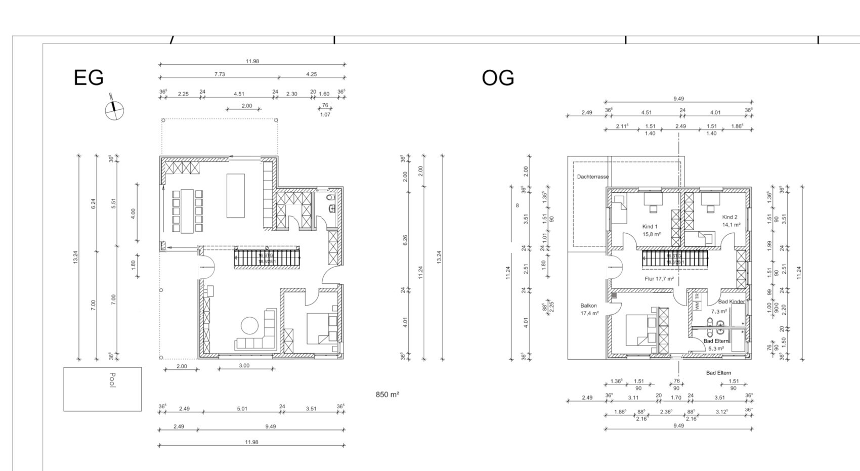

in der Zwischenzeit hat sich bei uns einiges getan. U.a. hat uns die Statik eingeholt und wir mussten in der Planung etwas anpassen. Nun sind wir dabei, die Fenster anzuordnen und bräuchten eure Unterstützung. Den Plan den wir euch anhängen werden, haben wir basierend auf dem Vorschlag unseres Architekten, "manuell" angepasst. Im Wohnzimmer haben wir an ein Panoramafenster gedacht. Die Küche und den Essbereich wollen wir mit Hebeschiebefenstertüren versehen, um auf die Terrasse im Norden zu kommen und evlt. den Blick auf den Pool zu haben. Wir sind gespannt auf euer Feedback. Die Fensterplanung erweist sich nämlich doch schwieriger als Gedacht.
Grundriss eines Hauses: EG und OG mit Treppenhaus, Küche, Wohnzimmer, Schlafzimmern, Pool.
Zeige dazu mal das "Original" und merke dazu die Gründe der Anpassungen an - einerseits zur Freude der MitdiskutantInnen, und andererseits weil sonst mit hoher Wahrscheinlichkeit "zufällig" genau die Rückänderungen vorgeschlagen werden ;-)

was mich stört ist die Ausrichtung im OG,
Schlafzimmer und Elternbad im Süden (Aufenthalt von 22-8 Uhr ),
Kinderzimmer im Norden (Aufenthalt 24 h).
Peepshow beim Duschen vor dem Eck Fenster 😉
Das Eckfenster im Bad kommt daher, weil auch im Gästezimmer/HO-Zimmer im EG ein Eckfenster ist, durch welches wir zur Straße und zur Einfahrt schauen können. Damit es optisch Sinn macht, haben wir ebenfalls ein Eckfenster mit höhere Brüstung ins Bad geplant. Wollten dies dann satiniert ausführen lassen, damit die Peepshow ausfällt 🙂

schaut beim bemustern des satinierten Glases genau hin,
eine Hand dahinterhalten mit 5, 30 und 60cm Abstand,
nicht das alle Hundehalter eure Show in die Morgenrunde mit aufnehmen.
Was mir noch aufgefallen ist, steht die Kücheninsel im Laufweg zur Terrassentür?

Vielen Dank für den Hinweis! Ja, wobei wir dies bewusst so gewählt haben. Eine normale Balkontür würde stören, daher wollen wir das Schiebeelement nach links hin öffnen, sodass man zwischen Insel und Küchenrückwand auf die Terrasse kann.
