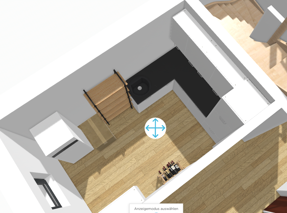

Für Räder (umstellen auf Allwetterreifen) und Fahrräder baust du dir einen Schuppen, auch für Gartengeräte u.ä.
Gefrierschrank in den Hauswirtschaftsraum. Musst du so planen, dass es passt.
20.03.26 10:48

Als die Vorratskammer noch geplant war war hier genug Platz für größere Küchengeräte, Getränkekisten, Kühltruhe.
Dafür sollten die 9,5qm reichen.
Du kannst die freie planlinke Wand im TK-Raum mit einer Ikea-Küchenzeile (nur mit Gefriereinheit und Platz unter der AP für Waschmaschine/Trockner) verplanen.
Zb so:
Lüftungsanlage kommt unter die Decke, Wäscheständer wird bei Bedarf ausgeklappt, Wäschespinne nach draußen oder eine Wandhalterung.
Wäsche sollte man eigentlich eh nicht dort trocknen, wo Technik verbaut ist. Ich denke, mit einem Wäscheständer kann man sich irgendwie arrangieren (Ihr habt zwei Büros und eine Lüftungsanlage...)

kronos215 schrieb:
Als die Vorratskammer noch geplant war war hier genug Platz für größere Küchengeräte, Getränkekisten, Kühltruhe. Diese fällt weg, dafür ist die Küche größer.
Wenn die Auflösung der Vorratskammer als Fehler erkannt wird, dann vollzieht man diesen Wechsel eben nicht. Genau deswegen plant man ja erst einmal, bevor man das Zeichnen anfängt: ein Grundriss hat bereits konkrete Dimensionen, jede Änderung erst in diesem Stadium zwickt an einer anderen Stelle - und ein bißchen ist er auch wie ein Ultraschallbild vom eigenen Kind, da gibt es Zerknüllhemmungen.
Also immer erst Konzepte diskutieren (einschließlich Irrwege identifizieren und streichen), bevor man etwas zeichnerisch manifestiert !
Das bedeutet praktisch also: wenn "Backoffice-Küchengeräte" & Co. konkret als Muß-Anforderung im Pflichtenheft stehen, ist der Platz für sie (einschließlich der relativen Lage dieses Platzes zu anderen Funktionen) gesetzt und steht nicht mehr zur Disposition. Diese Konsequenz ist aber nur durchziehbar, wenn dem nicht schon ein Geht-ohne-sie-aber-schöner-Konkretgrundriss entgegensteht !
