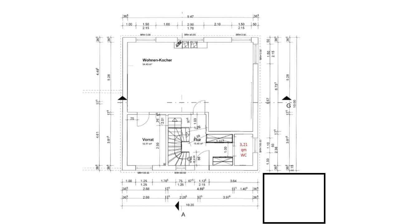

SupaCriz08.05.17 14:33
Hallo alle,
wir haben an einigen Stellen noch mal umgedacht. Hier nun ein neuer Entwurf.
Weiterhin ausgeklammert sind dabei die Fenster. Im Moment geht unsere Tendenz zu großen Fensterflächen in der Südwestecke des WZ (keine Eckverglasung sondern 50cm Mauerwerk in der Ecke). Zusätzlich denken wir über eine Terrassentür mit 4 Stufen-Abgang aus dem Wohnzimmer im EG an der westlichen Seite in den Garten nach, die Höhe über dem Gelände müsste dort ca. 1m betragen.

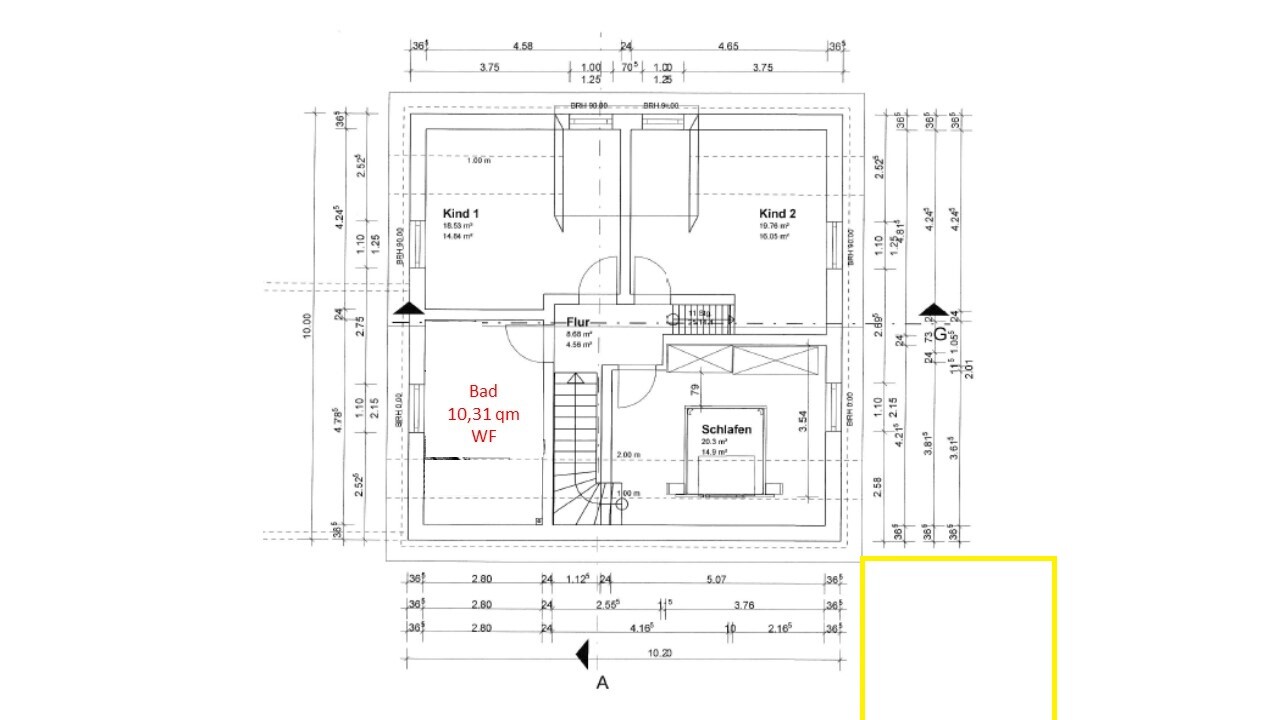

Im OG werden mindestens Bad und Eltern-Schlafzimmer noch je ein Doppelflügelfenster bekommen, eventuell auch das östliche Kinderzimmer (hier ggf. als Ersatz zum Fenster zur Nordostseite).

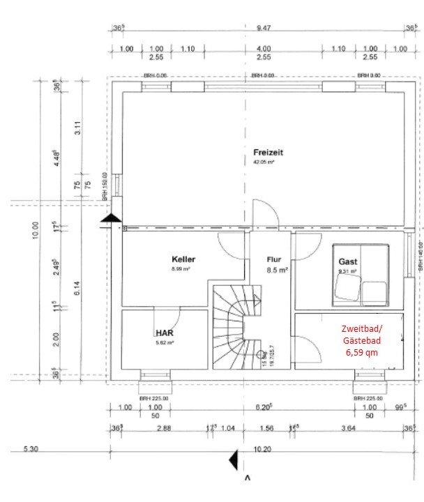

Im UG wollen wir fast ganz auf Lichtschächte verzichten und dafür in den Nebenräumen Fenster mit hoher Brüstungshöhe wählen, die über dem Gelände liegen.
Eine Frage haben wir noch zur Positionierung des Hauses im Gelände. Man könnte oben wohl ca. 1m aufschütten, so dass der Eingang auf Straßenniveau ist. Die Alternative wäre, den Eingang und OK FF dem natürlichen Geländeverlauf folgend ca 70cm -1m unterhalb des Straßenniveaus zu haben. In unmittelbarer Nachbarschaft stehen beide Varianten. Gibt es hier grundsätzliche Vor- oder Nachteile zu bedenken (außer dass der Garten entsprechend steiler wird, wenn man das Haus "weiter oben gelegen" hinbaut)?

Grundriss: Wohnküche, Vorrat, Flur, Treppenhaus und WC.
Grundriss eines Obergeschosses mit Bad, Schlafen, zwei Kinderzimmern, Flur und Treppenaufgang.
Grundriss eines Hauses: Freizeitraum, Keller, HAR, Flur und Gästezimmer mit Zweitbad.
11ant08.05.17 15:18
Das wäre zwar einerseits ganz nett, im Hinblick auf
wegen der positiven Auswirkung auf eben diese Brüstungshöhe relativ zum Gelände, aber außer daß es für
dann in gleichem Maße ungünstiger wäre, wirkt es sich ja auch insgesamt aus, oder nicht ?
Trauf- und Firsthöhe werden gerne an der Oberkante Fertigfußboden des EG bemessen (mittelbar fixiert an der Straße, indem der Fußboden maximal "x" darüberliegen darf), oder auch unmittelbar an der Straße.
Abgesehen vom "Unterfüttern" des Untergeschosses (das ja, wenn ich recht erinnere, an der Rückseite mit dem Gartenniveau zusammenpaßt) bzw. des Kellers oder der Hangsicherung unter der Garage könnte ein solches Anheben des Hauses also auch "oben" kritisch werden.
Die unteren Grundrisse sind ja schon leicht entschlimmert (außer dem Salat der zwei Treppenformen), aber das Dach endet immer noch auf -ach.
Deshalb bleibe ich dabei: Reengineering statt Quacksalberei an einem totgeborenen Grundriss.
