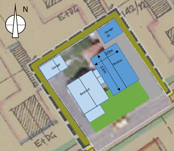

Größe des Grundstücks ~ 400m²
Hang -
Grundflächenzahl 0,4
Geschossflächenzahl 0,8
Baufenster 10m x 13m, siehe Anhang (in dunkelblau dargestellt)
Lageplan eines Baugrundstücks mit Neubau, Bestand, Garage und Grünfläche.
Randbebauung: Direktanbau an Bestandsgebäude

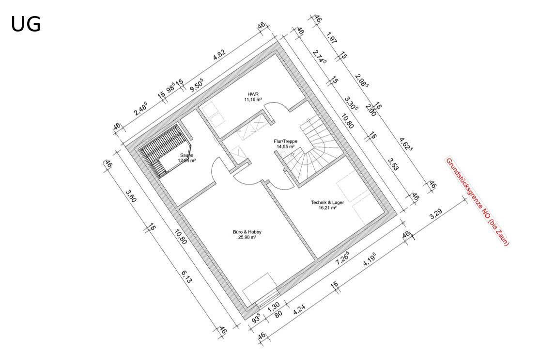

Position Homeoffice noch nicht 100% klar, ob das im DG taugt. Keller als Alternative aber evtl. zu dunkel auf Dauer trotz Lichtgraben...

-Ausführung Lichtgraben Keller

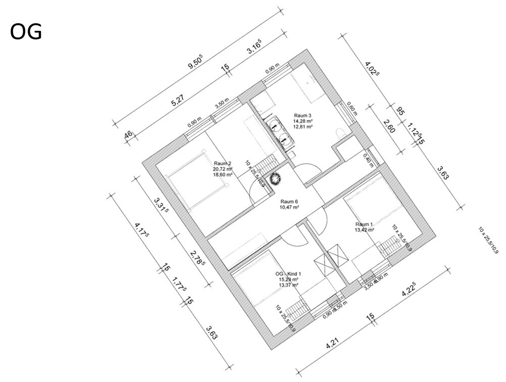

OG:
-Dachfenster Kinderzimmer & Schlafzimmer: wie zu reinigen?
-Dachfenster Bad?
-Dachfenster Flur OG? Wo (beachte Anbau) und wie zu reinigen?
-Wo Fenster für Treppenhaus?

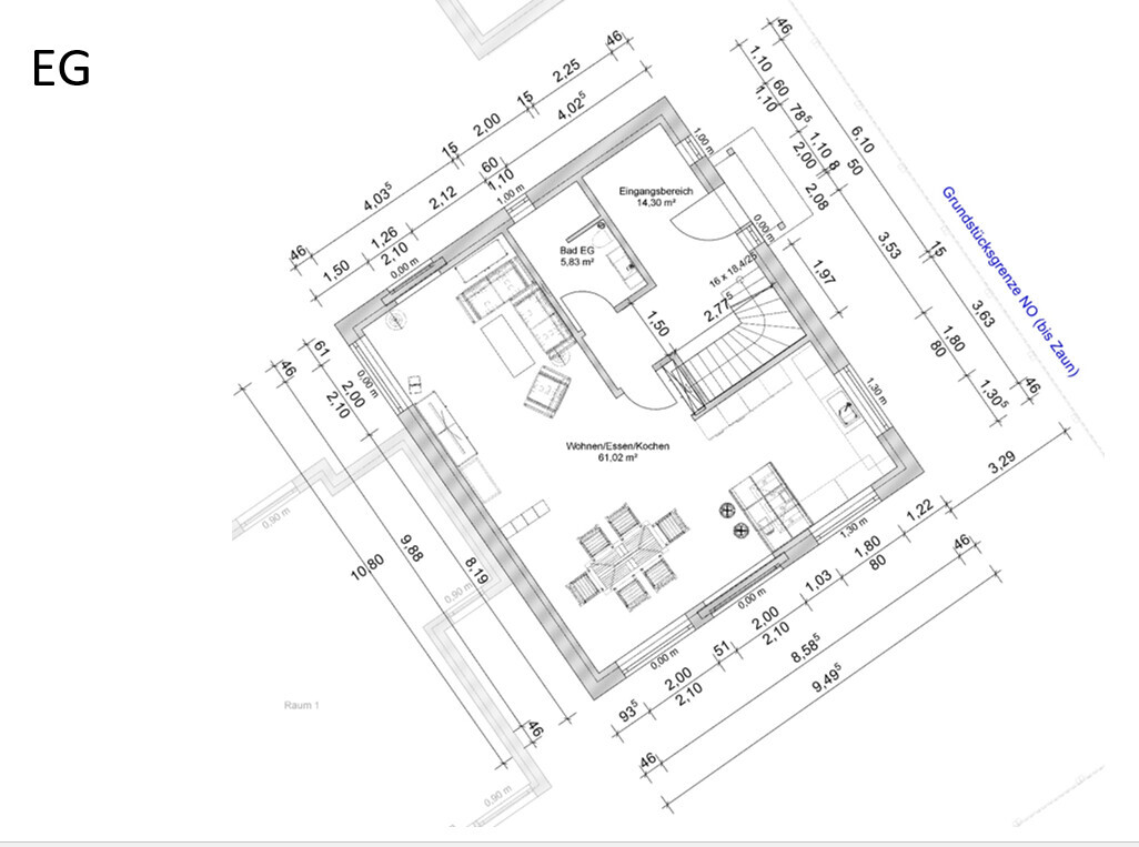

EG:
- Größe beider Fenster Wohnzimmer

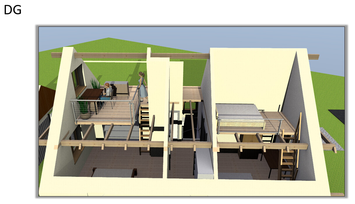

3D-Dachgeschoss-Wwohnhaus mit Terrasse, Treppe, Möbeln und sitzenden Personen

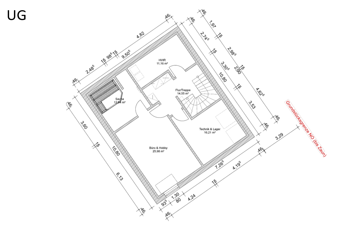

UG-Grundriss mit Flur/Treppe und mehreren Räumen, Maßlinien

EG und OG find ich persönlich schick. Einzig der Flur im OG zwischen den Kinderzimmern wäre für mich verschenkter Platz. Den könnte man auf die Kind und Raum2 aufteilen. Die Treppen in den Kinderzimmer werden aber so wohl nicht funktionieren ohne Kopfeinziehen, auch wenn ich die Idee ganz cool finde 🙂
Sparfuchs77
06.01.21 17:06
Bei der Decke im OG wirst mit 12cm wohl nicht hinkommen. Meine sind zb. bei Ähnlichen Hausmaßen 18cm dick. Dazu kommen 2,5cm Lattung (evtl Konterlattung +2,5cm) + 1,2cm Rigips + Belag (bei uns 1,5cm+2,2cm ESP + 1,0cm Laminat) im DG. Plane da lieber mal 25cm. Nicht das dir dann Deckenhöhe fehlt.

Bevor wieder Fragen aufkommen: wo ist denn die Straße? Anfahrt?
Und: wie hoch ist das Budget?
Hast Du schon die Wohn-Qm zusammen gerechnet (also jeder Raum innerhalb der thermischen Hülle)
Sebastian_83
06.01.21 19:22
Einfahrt wie im 3D dargestellt im Südosten, die Garage muss leider hinten bleiben.
Über die Kosten bin ich gut im Bilder, die Wohnfläche von 220m² ist komplett innerhalb der thermischen Hülle.
Ich freue mich über weitere Fragen, Anmerkungen und sachliche Kritik zum Grundriss.
Danke & Grüße
06.01.21 21:58
Sorry, aber nirgendwo ist eine Ausrichtung gekennzeichnet.
Wenn die blaue Schrift mit NO tatsächlich Nordost heißt, dann ist der Eingang auch NO, ok, die lange Einfahrt SO. Ja, so macht das Sinn.
