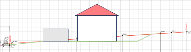

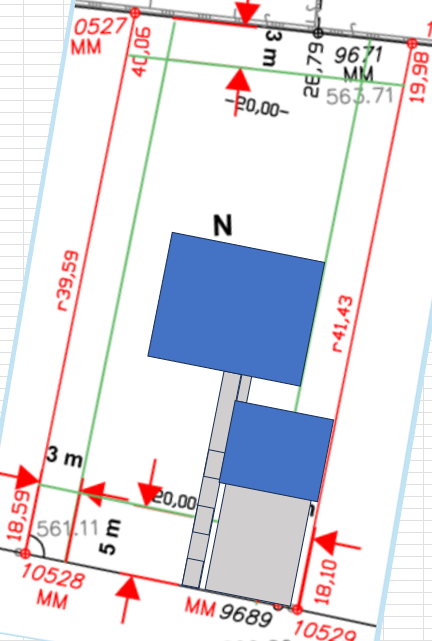

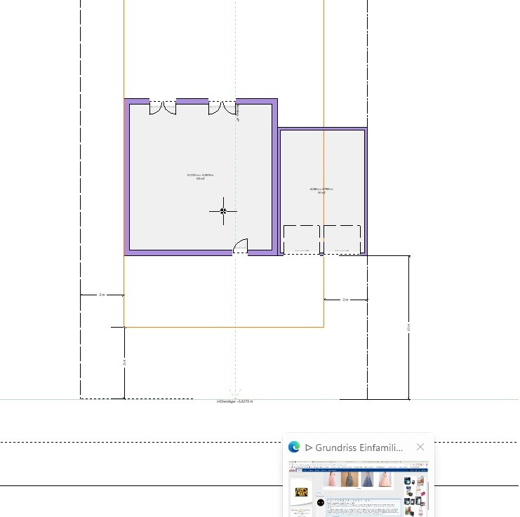

Haus 9*11m Garage 6*7m, Norden ist oben.

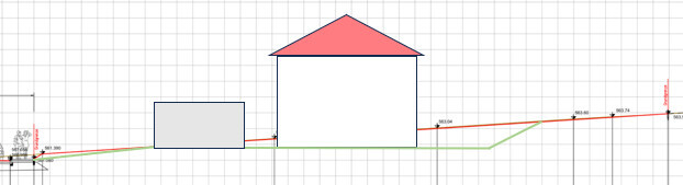

Auffahrt hat max. 10% Steigung.
Das ist ja so ähnlich wie in #5 vom TE. Er möchte die Garage jetzt nur noch direkt ans Haus. Aber wie soll die Abgrabung aussehen? Ich nehme an, über die gesamte Grundstücksbreite. Das ist schon ein ordentliches Hochbeet voll Erde. Außerdem müsste praktisch statt des Zaunes über einen Großteil der Tiefe eine Stützmauer hin. Regenwasser-Versickerung bzw. Ableitung über die ganze Fläche. Dazu die Anforderungen an das Haus. Ich bin da bei schätzungsweise 800K wenn nicht gar mehr.
hanghaus2023
Man kann auch das Haus und Garage noch etwas höher setzen, dann einen Massenausgleich herstellen. Dann wird aber die Auffahrt Richtung 15%.
Das Problem ist die bodengleiche Garage.
Ich habe 3 Stufen zur Garage die schaffe ich gerade noch. So etwas würde das extrem entspannen.
