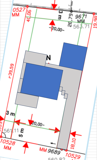

Hallo zusammen!
ich bin nun schon seit einiger Zeit in der Planungsphase für unser Einfamilienhaus, jedoch gestaltet sich das aufgrund unseres Grundstückes als äußerst schwierig und kompliziert.
Hier eine kurze Beschreibung unseres Grundstückes:
Ausrichtung: Süd - Nord
Abmessung: 20m breit und 40m lang
Die Zufahrtsstraße befindet sich im Süden. Somit steigt unser Grundstück vom Süden (Zufahrtsstraßein Richtung Norden um ca. 3m.
Siehe Anhang unten:
Wir sind bezüglich unseres Grundrisses des Einfamilienhaus haben wir keine bevorzugte Variante. Ich bin für alle Einfälle offen und für jede Variante dankbar um unser Traumhaus zu verwirklichen. Eventuell könnt ihr mir mit diversen Grundrisse helfen und Tipps geben. Wie haben schon sämtliche Varianten durchgedacht (KG & EG, EG & OG)…

anbei die weiteren Informationen:
Lageplan:
Nachbarbebauung ist leider noch nicht vorhanden. Wir sind hier die ersten die planen und beginnen wollen.

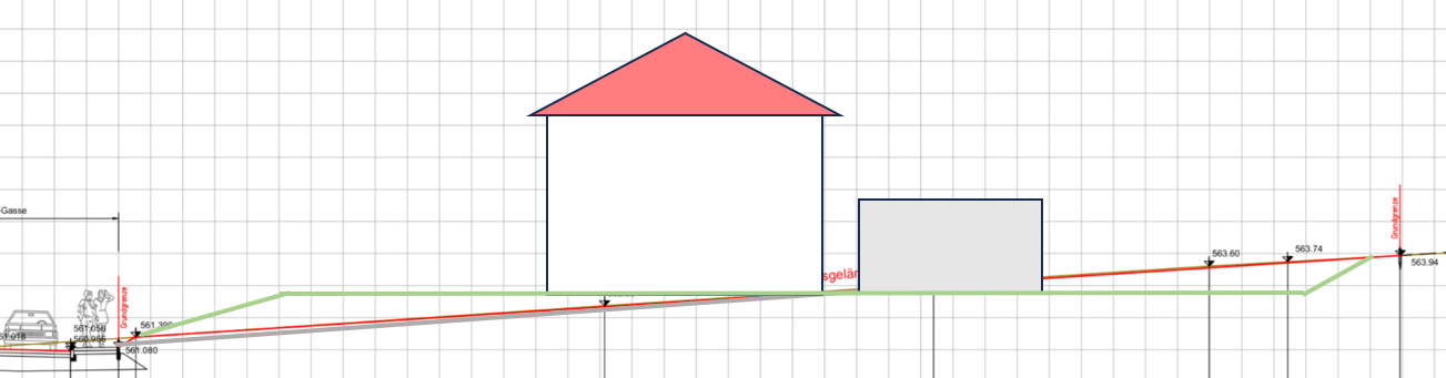

Abstand zu den Grundstücksgrenzen (seitlich und hinten) muss 3m eingehalten werden. Nach vorne sind es 5m. Wir fallen in Bauklasse 2 = 8m Gebäudehöhe. Das heißt wir können zwei Geschosse ab Bezugsniveau herstellen.
Es ist ein Neubaugebiet und wir benötigen ein Satteldach mit ca. 30° Neigung.
Wir hätten nichts gegen ein Geschoss im Hang, jedoch wollen wir unbedingt eine Doppelgarage (und diese nimmt sehr viel Platz weg), durch diese begrenzen wir uns aber schon ziemlich. Und viel Sonnenlicht ist somit nicht mehr gegeben im UG. Aus diesem Grund bevorzugen wir eine Variante, welche nicht in den Hang gebaut wird. (Wir sind jedoch für alle Ideen offen, auch für eine Hangvariante!)
Hier Varianten wie oben beschrieben:

hanghaus202322.05.25 13:39
Was ist der Bezugspunkt für die Höhe?
Gibt es einen Höhenplan? Oder aus dem Geoportal Schnitte entlang der Baugrenzen über die 40m?
Deine Skizzen halten aber die 8m Höhe nicht ein.
Magst Du uns den Bebauungsplan nennen. Keinen Link das ist hier nicht erlaubt.
Ist die Firstrichtung vorgeschrieben?
