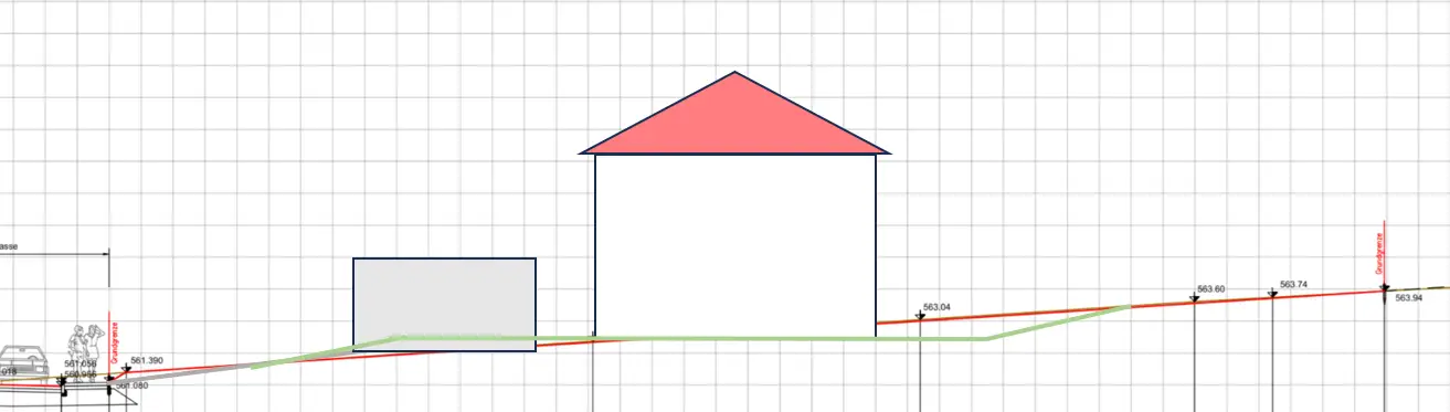

Ich zeig Dir mal auf was die 3 Stufen bewirken.
Viel weniger Erdarbeiten,
Massenbilanz ist augeglichen
viel flachere Böschungen.

Zeichne das mal in meinen letzten Schnitt ein. Vergiss dann nicht ca. 5 m zwichen Haus und Garage. Du willst ja sicher beide Garagen benutzen.
Dann siehst Du wie tief Du die Auffahrt und Garage eingraben darfst.
Oder Du machst das Haus wie von mir vorgeschlagen nur noch 11-12 m breit.
Ich habe mir schon so einige Gedanken gemacht, warum ich das Haus nur noch 12*9 plane.
Wenn das Haus in die Mitte vom Grundstück soll dann ist mMn 1,45 m über der SO Ecke an der Strasse optimal.
Du kannst nun weiter hinten abtragen und vorn auffüllen bis es Dir gefällt. Immer im Auge behalten, das kein Böschungen steiler 1:2 werden und die Massenbilanz aufgeht.
Abstufen wie von Dir dargestellt wird teuer.
