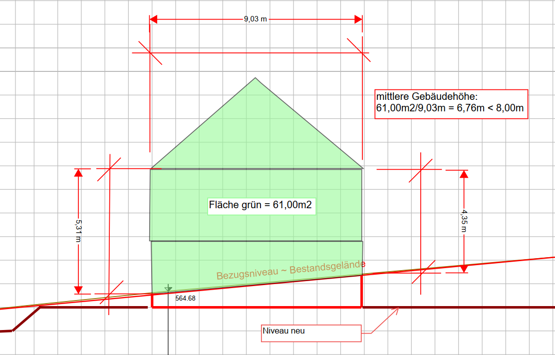

Bezugspunkt für die Höhe des Gebäudes ist das Urgelände (rote Linie in den Schnitten gut ersichtlich).
Die Rote Linie entlang der Grundstücksgrenze über die 40m aus dem Geoportal ist die Bezugslinie.
die Skizzen halten das nicht ein richtig, jedoch können wir das seitliche Bauwich anstatt 3m auf 4m erweitern, dann kann die Gebäudehöhe auf 9m erhöht werden.
Wir haben keinen Bebauungsplan. Wir haben nur Bebauungsbestimmungen, welche einzuhalten sind.

Danke. Das ist aber nicht eindeutig da es ja ein Gefälle gibt. Bezug Mitte Bauwerk, Anfang Talseitig, Ende Bergseitig?
Das Haus wie von Dir eingezeichnet sind 200m2 Wohnfläche. Wie viel kannst Du denn Investieren? MMn wird das mind. ca. 700k Kosten.

Vom Ursprungsgelände = Bezugshöhe dürfen wir eine maximale mittlere Gebäudehöhe von 8m haben/bauen.
Bezugspunkt der zulässigen Höhe, ist der Schnittpunkt des neuen Gebäudes mit dem ursprünglichen Gelände. Hier eine Skizze, ich hoffe das ist soweit gut verständlich...
Schematische Zeichnung eines grünen Gebäudes mit Maßen, Fläche 61 m² und Bezug zum Gelände.
"Die mittlere Gebäudehöhe in Österreich wird berechnet, indem die Fläche einer Gebäudefront durch die größte Breite dieser Front dividiert wird. Dies ergibt die mittlere Höhe der jeweiligen Gebäudefront. "
Budget/Kosten ist mit ca. 650k kalkuliert.
