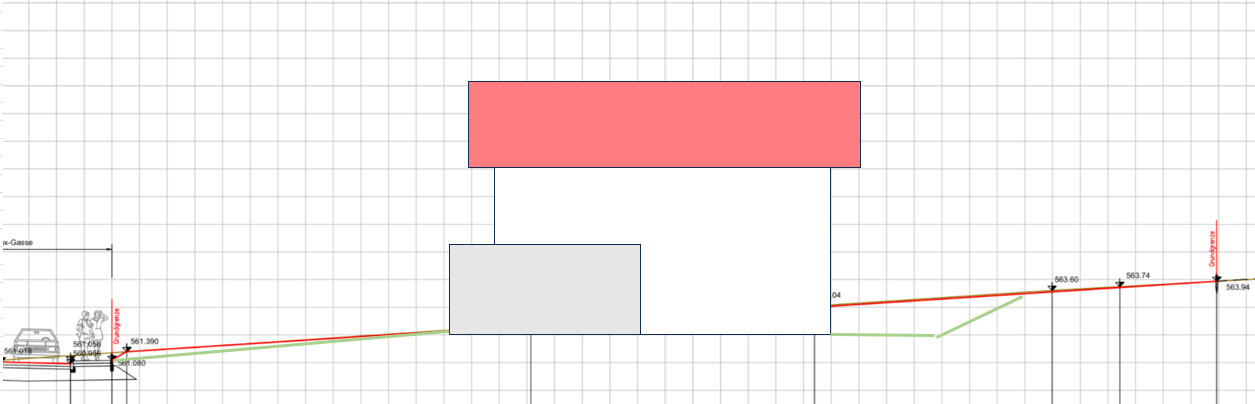

Die Idee "mittig mit den zwei Gartenteilen finde ich ganz gut. Denke daran, dass Du eine lange Zuwegung zum Haus brauchst. Das sind nicht nur Kosten, sondern auch ggfs.verschenkter Gartenraum.
Meinst Du damit komplett auf einer Ebene oder wäre auch eine kleine Rampe außen eine Lösung?
Ja das ist uns bewusst und würde ich auch liebend gerne vermeiden (immerhin will ich den Bereich als Garten nutzen bei den Grundstückspreisen 😀). Von der Garage aus möchten wir komplett eben ins Haus gehen können. Zum Hauseingang (Außenbereich) oder direkt beim Hauseingang stört uns eine Rampe oder ein paar Stufen nicht, weil wir damit wieder an Höhe überwinden können.
Wichtig ist uns, dass Fußgänger/Autos nicht direkt in unsere Wohnbereiche von außen sehen... Es muss daher nicht zwingend alles nach Süden ausgerichtet sein. Ein Aufenthaltsraum wie Küche oder sogar Küche + Esszimmer im Süden würde uns schon genügen.
Probleme die aufgekommen sind:
1) Garage vor dem Haus: (bevorzugte Variante)
Unser Haus wird in den Hang reingebaut und sitzt tiefer im Gelände = weniger Sonnenlicht. EG und Garagenniveau sollen ja immerhin auf einer Ebene liegen. Folgend wäre das Gartenniveau auch ungefähr auf dieser Ebene. Im hinteren Bereich des Baufeldes müsste die Gartenfläche mehrmals abgestuft werden, um den Höhenunterschied von fast 3m auszugleichen. (Wasser soll ja nicht zum Gebäude fliesen bei Regenereignissen)
2) Garage hinter dem Haus:
Lange Zufahrt und mehr Kosten und weniger Gartenfläche --> soll vermieden werden, ist aber kein No-Go sofern es sich mit dem vorhandenen Niveau nicht anders lösen lässt, da uns wichtiger ist das der Zugang von der Garage aus eben ist (Einkäufe schleppen, etc. ist einfach mühsam über jede Stufe/Erhöhung). Positiv wäre, dass das Haus nicht so tief in den Hang gebaut werden muss. Straßenseitig kann mit einer Stützmauer das Niveau angehoben werden.

hanghaus2023 schrieb:
Gibt es einen besonderen Grund warum Ihr so auf Ebenen setzt? Rasenmäher schaffen auch 10%
Wir wollen eine Ebene Gartenfläche für Spielewiese, Gartenmöbel, etc.
Wir wollen uns das Leben in Zukunft erleichtern Zur Zeit schleppen wir alles über mehrere Stufen, Stiegen in die Wohnung. Ebenso haben wir derzeit nur eine Garage, welche 50m entfernt ist. Mit Einkäufe, Kinderwagen, etc. wird das irgendwann mühsam und geht einfacher! Und wir wollen hier einfach mehr Komfort als derzeit.
Unter 10% Steigung sollte das kein Problem sein.
Erschliessung wir teurer wenn Du weiter nach oben gehst.
Ja leider! Daher wollen wir "mittig" sitzen um beide Seiten nutzen zu können. Vorne einen sonnigen Garten, hinten einen uneinsichtigen Bereich für mehr Privatsphäre.
Zeig mal die Umgebung. Wo stehen die Nachbarhäuser?
Nachbargebäude sind noch nicht vorhanden. Im Norden befinden sich Häuser. Osten, Süden und Westen sind derzeit noch nicht bebaut!
hanghaus2023
22.05.25 16:24
Die Auffahrt ist 12m lang und hat ca. 8% Steigung.
Technische Planzeichnung mit Gitternetz, rote Balken, weisse Fläche, grauer Block, Linienverlauf.

Danke für die Ansicht!
Hast du eventuell Grundrisse/Draufsichten auch so schnell parat um sich das Gebäude besser vorstellen zu können?
Achtung! Doppelgarage hätten wir gerne...
