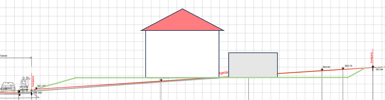

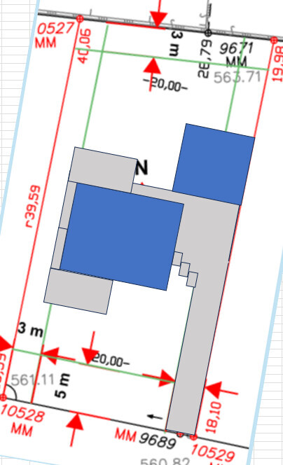

Mit der Garage im Norden geht es auch.
Lageplan eines Baugrundstücks mit blauen Gebäuden, grauen Bauteilen und roten Maßlinien.
Schematische Bauplan-Ansicht: zentrales Haus mit rotem Dach, Nebengebäude, Geländestufen Grün/Rot.
Contra: lange Auffahrt, Rückwäts zur Strasse runter fahren. Ist die Strasse viel befahren?

John2122 schrieb:
Danke! Welches Programm verwendest du dafür?
Live Home 3D, Pro version. Ist amerikanischer Standard. Hat auch leider so einige Macken. Vorteil ist die Geländemodellierung.
