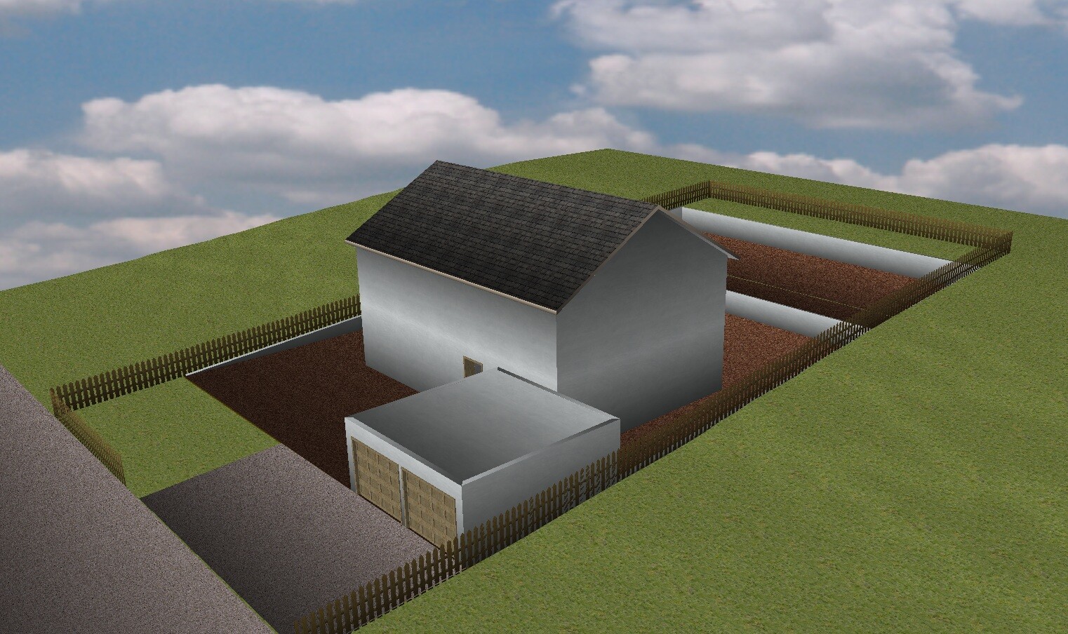

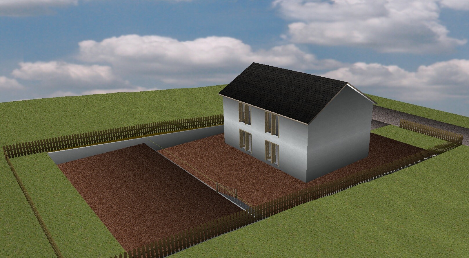

Ich glaube, der TE denkt an sowas in der Art:
Weißes zweistöckiges Haus mit schwarzem Dach auf eingezäuntem Grundstück und rotem Kies.
Einfamilienhaus mit grauer Fassade, dunklem Dach, Garage, umlaufenden Erdgräben und Holzzäunen.
Da sieht man mal, welche Massen da bewegt werden müssten und wie ewig lang die Mauern wären. Ich weiß nicht, wie die regionalen Preise so sind, aber für 650K bei den Anforderungen ans Haus mit 3 Kinderzimmer und Büro - da seh ich schwarz für 650K. Selbst, wenn man die obere Abgrabung weglässt - immer noch ein Batzen.

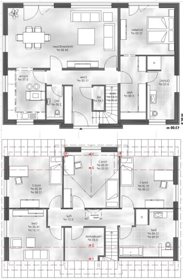

Ich habe mal nach Grundrisse im Netz gesucht.
Grundriss eines zweistöckigen Hauses: Küche, Essbereich, Wohnzimmer, Schlafzimmer, Bad, Flure.
Die kann man ja noch optimieren und anpassen. Das funktioniert auch mit einem 2 Geschosser. Da kann man auch auf Erker und Zwerchgiebel verzichten.
