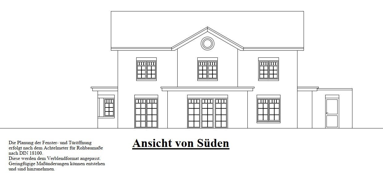

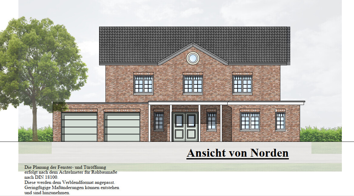

ᐅ Grundriss Einfamilienhaus, Feedback
Erstellt am: 05.07.25 21:16
JochenBu78
JochenBu78
05.07.25 21:16
Größe des Grundstücks -> 833m²
Hang -> nein
Grundflächenzahl -> 0,4
Geschossflächenzahl -> 0,8
Randbebauung -> nein
Anzahl Stellplatz -> 2
Geschossigkeit -> 1
Dachform
Stilrichtung
Ausrichtung -> SW
Maximale Höhen/Begrenzungen -> 9,0m
weitere Vorgaben -> nein
Stilrichtung, Dachform, Gebäudetyp -> Klassisches Einfamilienhaus mit Satteldach
Keller, Geschosse -> 2 Geschosse, davon 1 Vollgeschoss
Anzahl der Personen, Alter -> 46, 41, 12, 10 und 8
Raumbedarf im EG, OG -> siehe Grundriss
Büro: Familiennutzung oder Homeoffice? -> überwiegend HomeOffice
Schlafgäste pro Jahr -> /
offene oder geschlossene Architektur -> geschlossen
konservativ oder moderne Bauweise -> konservativ / klassisch
offene Küche, Kochinsel -> geschlossen (mit Schiebetür zum Essbereich) + Kochinsel
Anzahl Essplätze -> 5
Kamin -> nein
Musik/Stereowand -> nein
Balkon, Dachterrasse -> nein
Garage, Carport -> Garage
Nutzgarten, Treibhaus -> nein
Von wem stammt die Planung:
-Planer eines Bauunternehmens (Bauzeichner)

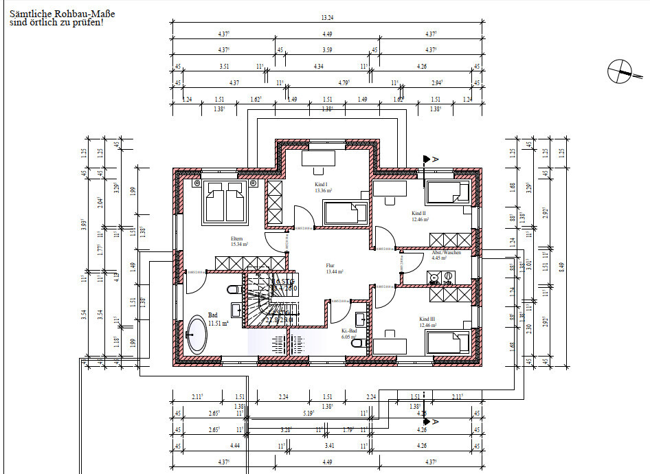

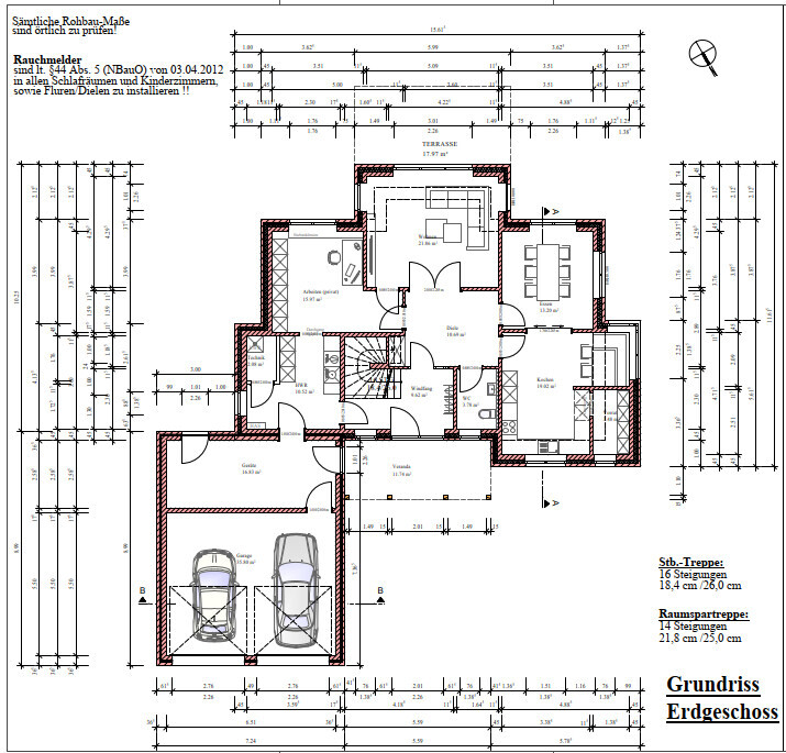

Was gefällt besonders? Warum? -> Erdgeschoss gefällt grundsätzlich gut, wir würden allerdings würden wir Büro und Küche + Wohnen und Essen tauschen
Was gefällt nicht? Warum? -> zu kleine Kinderzimmer // kein Tageslicht auf dem Flur // Bad sollte vom Flur aus erreichbar sein // Fenster nicht parallel übereinander
Preisschätzung laut Architekt/Planer -> 570.000€
Persönliches Preislimit fürs Haus, inkl. Ausstattung: 550.000€
favorisierte Heiztechnik -> Wärmepumpe
-könnt Ihr verzichten -> Kinderbad und Hauswirtschaftsraum (oben) können gerne zu einem Raum zusammengefasst werden
-könnt Ihr nicht verzichten:
Standardentwurf vom Planer? -> nein
Ein Gemisch aus vielen Beispielen aus div. Magazinen...
Hallo, ich freue mich über Anregungen und Verbesserungsvorschläge.
Gruß

JochenBu78 schrieb:
Geschossigkeit -> 1
Das ist auf den ersten Blick ohne Rechnerei mit spitzem Bleistift ein Eingeschosser.
Was soll denn in die Technik für eine Raumwundertechnik rein?
JochenBu78
05.07.25 21:43
Genau, so sollte es ja auch sein
Das habe ich mich auch gefragt, allerdings ist das nur eine angedeutete Leichtbauwand, die erst nach dem Einbau sämtlicher Technik gezogen werden würde. Somit würde der Technik in dem Fall größer und der Hauswirtschaftsraum entsprechend kleiner, was nicht das Problem sein sollte, da Wäsche im OG gemacht werden soll.

05.07.25 21:49
Ich halte das für einen 2 Geschosser ... ah .. ihr meint die ganzen teuer werdenden Ecken im EG, die dann alle Flachdach erfordern, machen es zum Eingeschosser.
Leider sind die eingestellten Bilder so schlecht in der Auflösung, dass man kaum die Zahlen entziffern kann.
Aber irgendwie sieht die Grundfläche des EG sehr unproduktiv genutzt aus.
Preis .. es sind doch über 200 qm, verklinkert, jede Menge Ecken, da halte ich 550 kEuro für alles auch für zu gering. Liegen denn tatsächlich schon passende Angebote vor?
