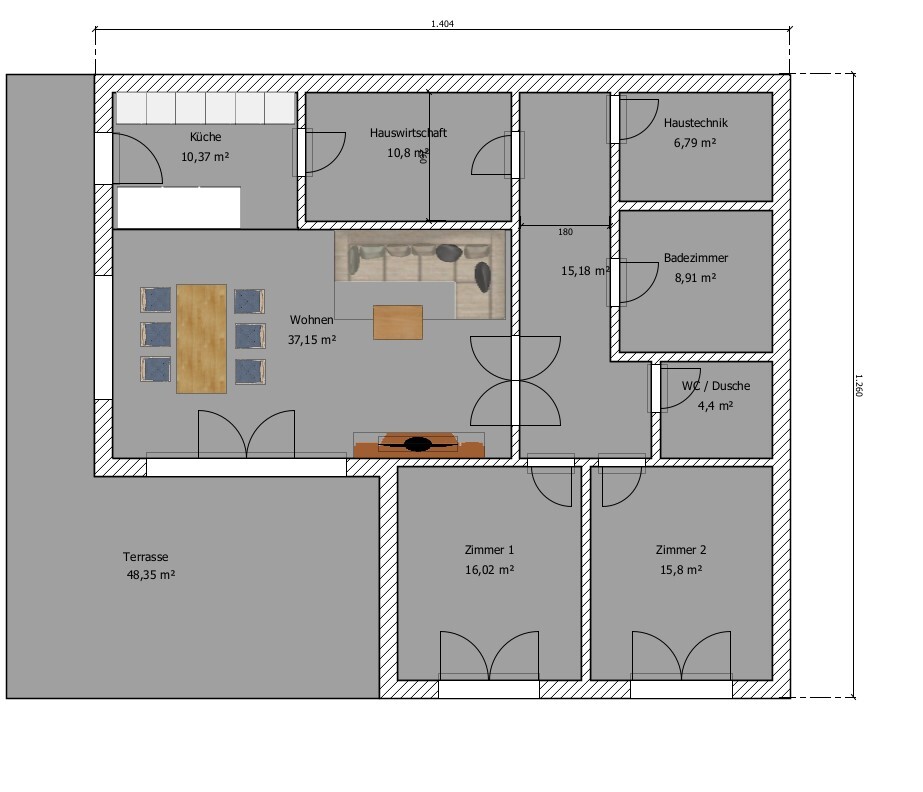

Mal meine erste Idee auf die Schnelle.
Grundriss eines Hauses: Küche, Wohnen, Terrasse, zwei Zimmer, Bad, Technik.
- Die Zimmer haben Blick in den Garten, aber nicht zur Terrasse oder zum Nachbarn
- Das neben dem Esstisch kann das Sitzfenster werden
- Hauswirtschaftsraum auch als "Lager" für die Küche, daher Zugang von beiden Seiten
- Glastür vom Wohnzimmer zum Flur, Flur vor den Zimmer in Bewegungsraum etwas großzügiger
- Wegen Garagenposition kann auch Hauswirtschaftsraum und Bad/Technik getauscht werden, hat aber Nachteile
(nicht vom Hauswirtschaftsraum in die Küche, weite Wege zum Bad)
Ich würde jetzt evtl. den Raum vor den Zimmern noch vergrößern, bzw. Quadratischer machen und ggf. Bad und WC dann etwas anpassen. Da gibt es sicher auch noch gute Konzepte dann die Dusche o.ä. zu integrieren.
Wahrscheinlich müsste auch die Terrasse noch mehr nach W-S-W orientiert werden. Bei der Himmelsrichtung ist so ab circa 17:00 keine Sonne mehr auf der Terrasse.

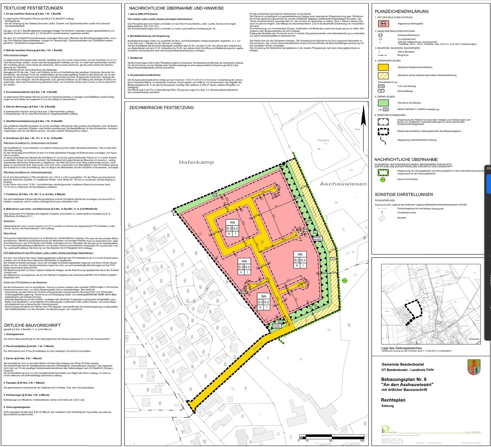

Anbei der Bebauungsplan als Screenshot.
Ich habe mich ja schon mal mit meinem falschen Verständnis der Grenzbebauung geirrt. Aber mein Verständnis ist jetzt, dass eine Grenzbebauung für die Garage zulässig ist, so lange sie nicht im Bebauungsplan ausgeschlossen wurde. Im Bebauungsplan finde ich keine Regelung dazu.

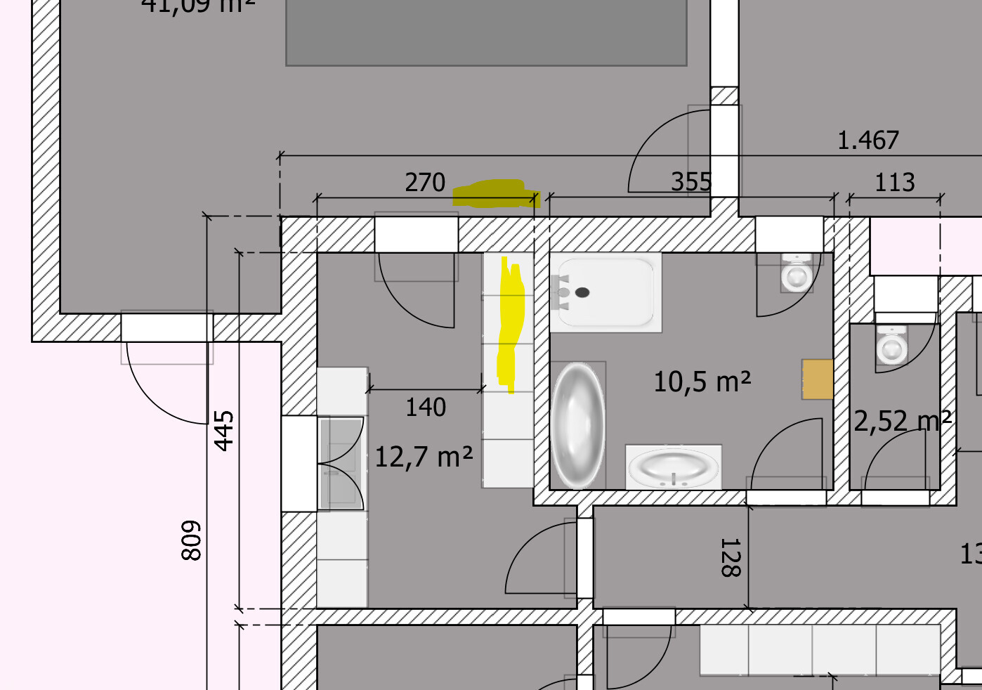

Ich denke eher nur daran dass die Anschlüsse in der Garage sein sollen, also Wasseruhr, Strom/Sicherungskasten und Glasfaserübergabe. Die Technik für die Wärmepumpe würde ich im Hauswirtschaftsraum sehen. Vielleicht habe ich auch etwas nicht bedacht... ich habs mal gelb im Grundriss eingezeichnet.
Im Baugebiet gibt es keine Gasversorgung (würde ich eh nicht wollen), daher wird es auf eine Luft-Wasser WP hinauslaufen. Und wenn die WP mit Außen- und Inneneinheit ausgeführt wird, dann hält sich der Platzbedarf im Hauswirtschaftsraum hoffentlich in Grenzen.
Ganz genau genommen, könnte eine Wärmepumpe in der Garage mit Grenzbebauung vielleicht zu lässig sein, weil es keine "Feuerstätte" ist.
