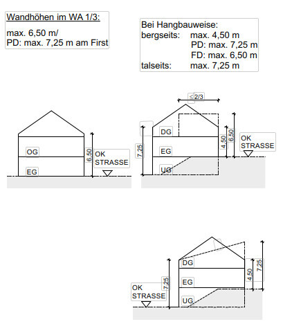

hanghaus2023 schrieb:
Gibt es eine Bezugshöhe für das Haus?
Im Bebauungsplan steht: "Als Wandhöhe gilt das Maß ab festgesetztem Gelände OK Straße, Bezugspunkt Mitte Grundstück, bis zum Schnittpunkt der Außenwand mit der Dachhaut bzw. bei Flachdachbebauung bis zum obersten Abschluss der Attika."

11ant schrieb:
Da kann die 11ant Kellerregel schon ein Wohn-UG anraten. Und es verleiht dem Firstrichtungsvorschlag Nachdruck. Wie genau sagt der Bebauungsplan eigentlich "drei Vollgeschosse"?
Danke für den Hinweis.
"III Zahl der Vollgeschosse als Höchstgrenze
Garagen und Nebengebäude sind grundsätzlich eingeschossig auszuführen.
Fällt das Urgelände mehr als 1,50 m am Gebäude, gemessen in der Falllinie des Hanges, so ist ein Gebäude in Hangbauweise mit UG + EG zu errichten."
h28smbh17.12.24 18:05
Irgendwie planst Du viel zu hoch. Oder hast Du die max. Wandhöhe gemeint?
Ich bin bisher davon ausgegangen, dass der linke Querschnitt auf mein Grundstück zutrifft.
