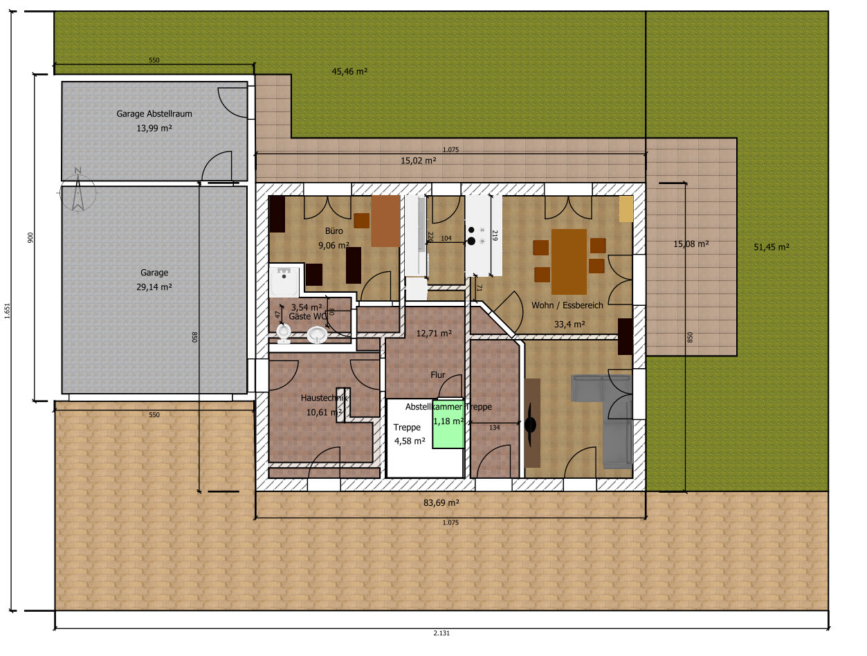

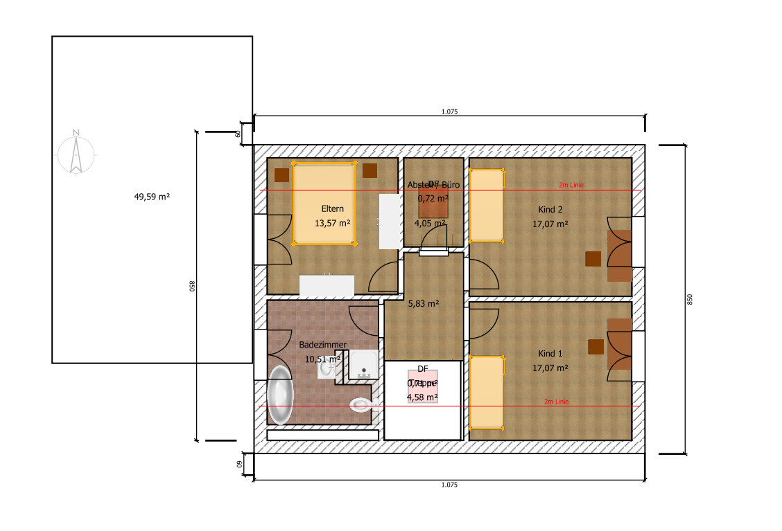

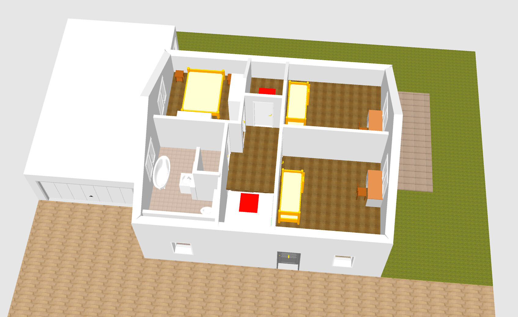

ich möchte gerne einmal unseren Grundriss mit euch teilen und gerne auch eure Einschätzungen dazu erhalten.
Der Grundriss ist von mir selbst auf dem geplanten Grundstück erstellt. Bisher hat da noch kein Architekt drüber geschaut.
Ich habe den Grundriss auch schon mal einem unserer favorisierten Bauträger geschickt, um mal eine grobe Hausnummer für den Preis zu bekommen.

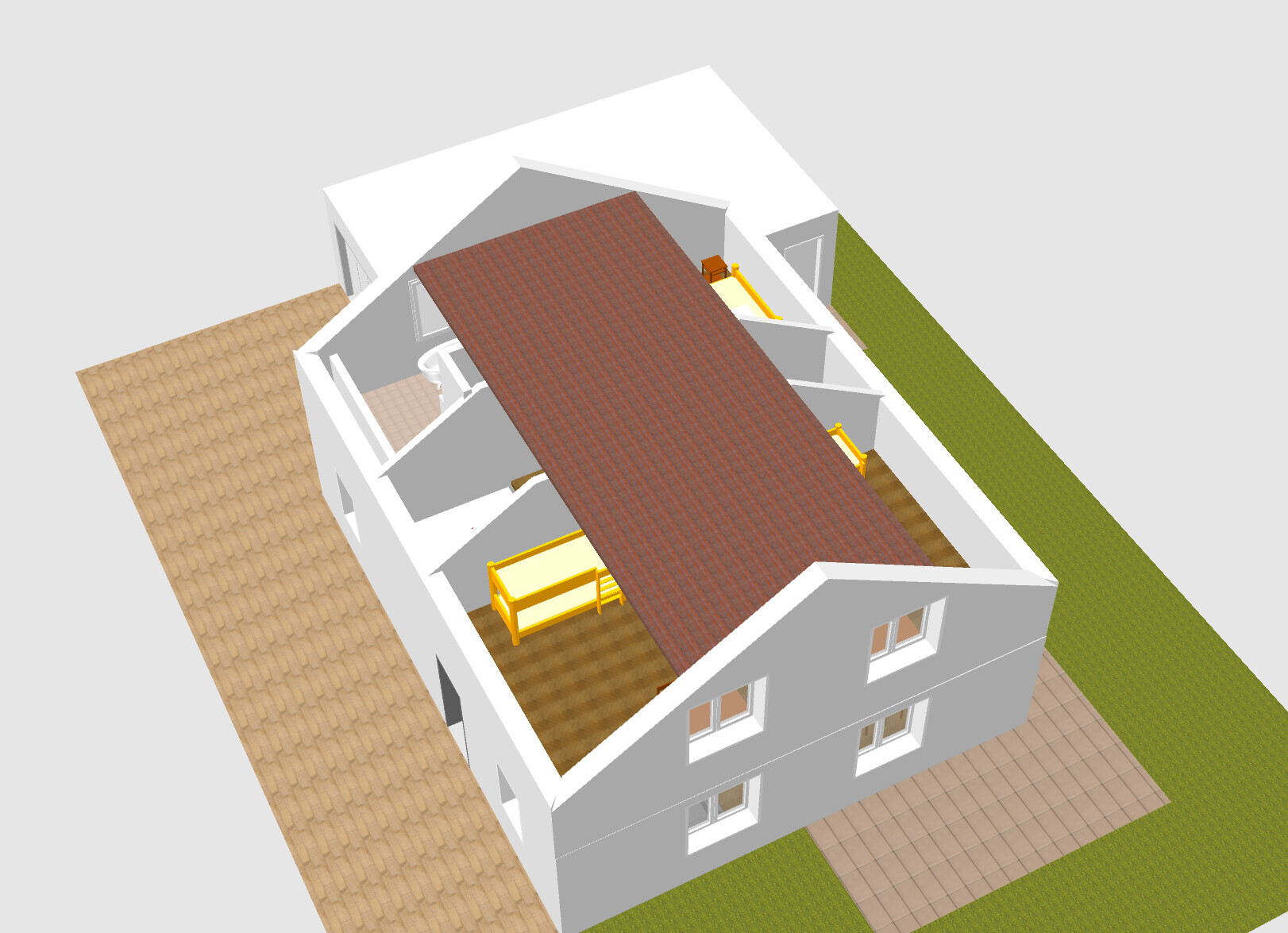

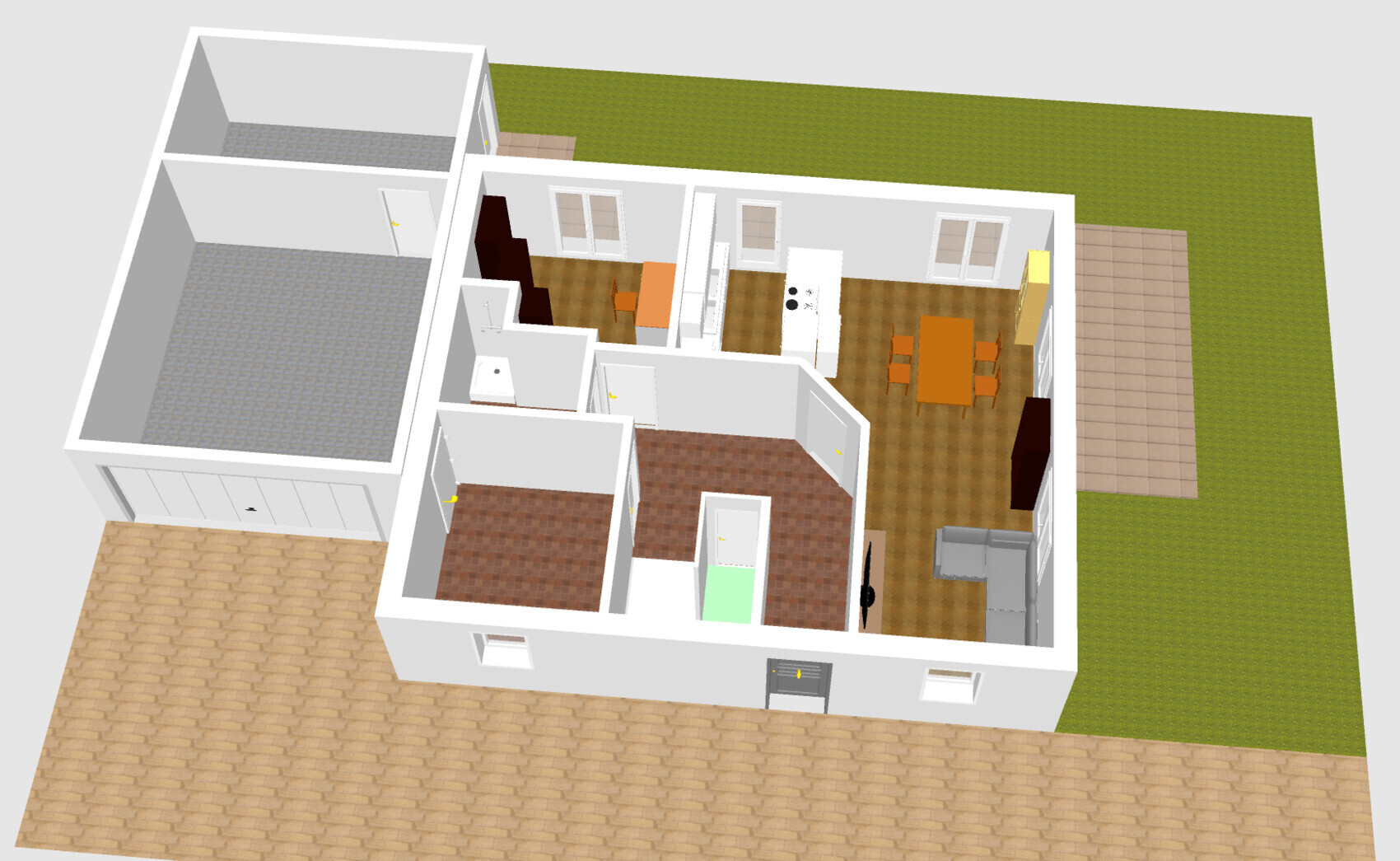

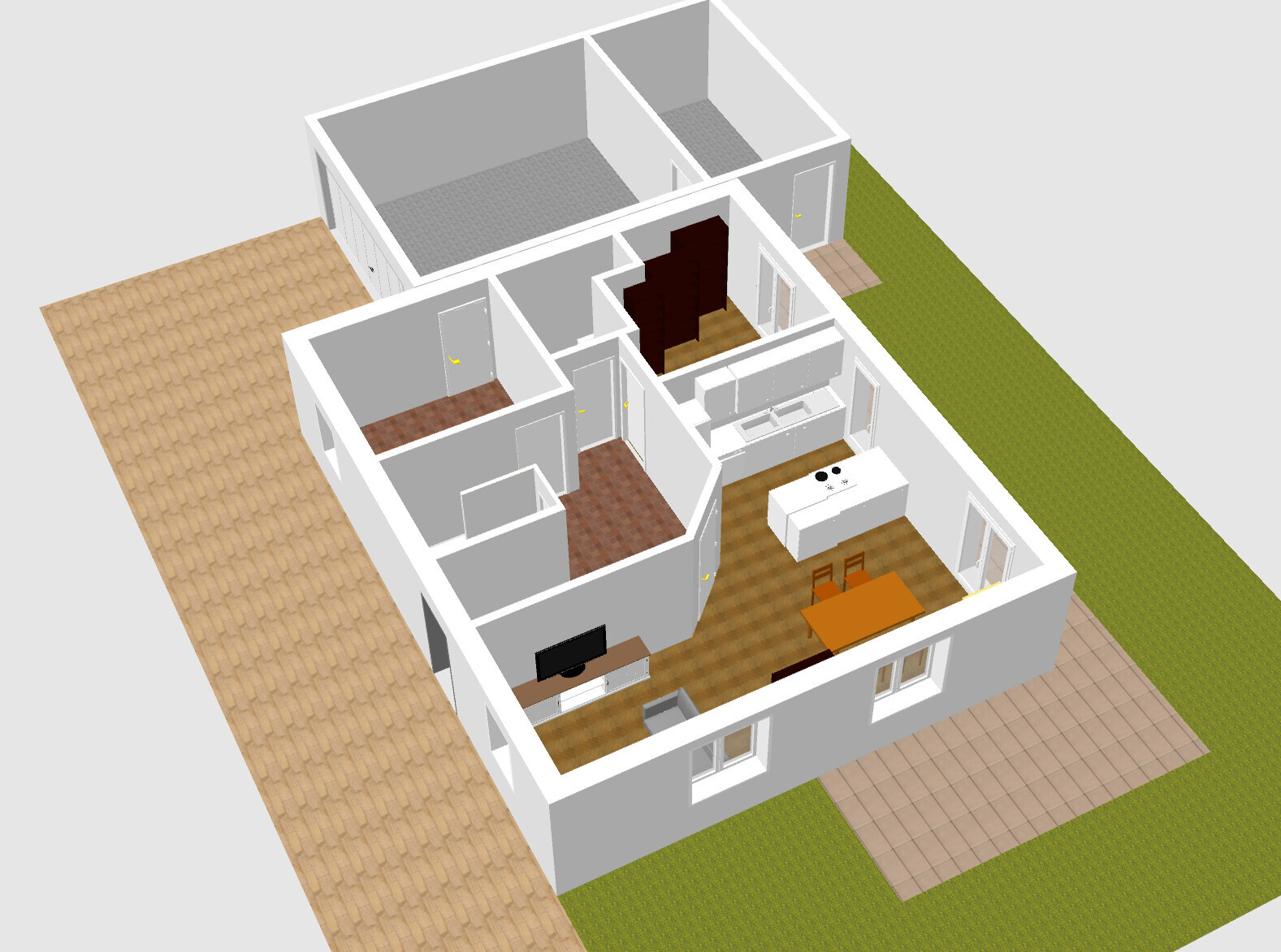

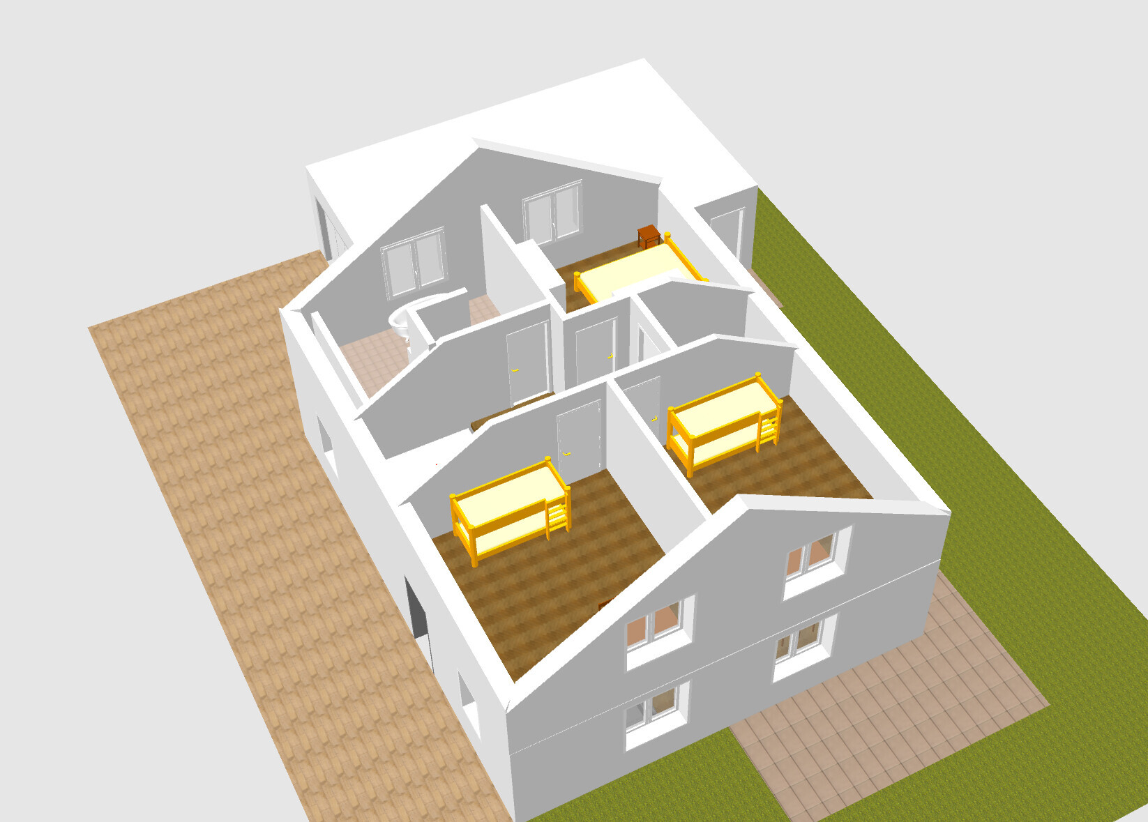

Stilrichtung, Dachform, Gebäudetyp: Satteldach
Keller, Geschosse: 1,5 Geschosse, kein Keller
Anzahl der Personen, Alter: 2 Erwachsene (37 / 40 Jahre alt), 2 Kinder (3 und 0 Jahre)
2 Kinderzimmer mit viel Licht, 1 bzw. 2 HomeOffice Arbeitsplätze, Offene Wohn- / Essküche mit Kochinsel
Von wem stammt die Planung: von mir selbst
Was gefällt besonders? Warum? recht große Kinderzimmer, extra Büro (arbeite viel im HO und meine Frau fast ausschließlich), versucht viel Stauraum einzubauen (z.B. Stauraum unter Treppe)
Was gefällt nicht? Warum? Eventuell zu kleine Fenster im Wohn / Essbereich in Südlage, allerdings wenn man das symmetrisch halten möchte, würde vor dem einen bodentiefen Fenster das Sofa stehen

- Der Flur im EG ist im Vergleich zur Gesamtgröße riesig und nimmt 18% der EG Wohnfläche ein, ohne dass er überhaupt die Möglichkeit einer Garderobe bieten würde.
- Der Technikraum ist ebenfalls unpraktisch geplant. Durch den Zugang von der Garage entsteht eine Verkehrsfläche, die 1/3 des gesamten Raums einnimmt.
- Die 71cm Durchgangsbreite in der Küche wären für mich inakzeptabel, mit Kindern sowieso.
- Ecken findet man mehr als genug (45° Ecke Wohnzimmer, Büro, Schlafzimmer, ...), das wäre für mich zu unruhig.
- Im Badezimmer würde ich Klo und Dusche tauschen. Mit kleinen Kids immer um die unpraktische T-Wand laufen zu müssen, kann zu Malheuren führen. Ich vermute, an die Wand zum Schlafzimmer kommen Waschmaschine und Trockner?
- Es ehrt Euch, dass Ihr den Kindern so große Zimmer geben wollt. In diesem Haus würde ich die Kinderzimmer aber verkleinern (z.B. auf 15qm) und die gewonnene Fläche dem Zweitbüro zuweisen. 4qm sind ggf. für einen Aufenthaltsraum zu wenig, schaut in die entsprechende Landesbauordnung.
Erklärt doch mal bitte, warum Ihr einen Individualentwurf zu brauchen glaubt und nicht auf einen funktionierenden Kataloggrundriss zurückgreifen wollt.

Mir bleibt nicht viel zu sagen bis auf: hol die Haustür aus der Fahrschneise, sonst kann das eine lebensgefährliche Angelegenheit werden.
Und achte mehr auf Durchgänge im Haus: Küche und Schlafzimmer sind kaum adäquat begehbar.
19.11.24 09:03
Erstelle euer Raumprogramm. Nicht Schlafzimmer, Kinderzimmer usw. Sondern Schlafzimmer Bett 210x200 (Bettrahmen nicht vergessen), 3 m Kleiderschrank, Kommode 1,5 m usw. Das für jedes Zimmer. Zeichne die Möbel mit richtigen Maßen im Maßstaab ein. Wisst ihr ihr kauft euch ein neues Sofa und wollt unbedingt so eine XXL Landschaft nehmt erstmal die und keine Platzhalter. Mehr Grundfläche schafft ihr damit auch nicht, es währe jedoch besch... wenn der Schrank nicht paßt nur weil die Türe 5cm mehr in die andere Richtung geschoben gehört hätte.
Ansonsten warum kein funktionierender Grundriss?
