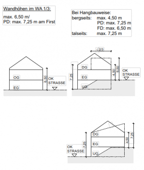

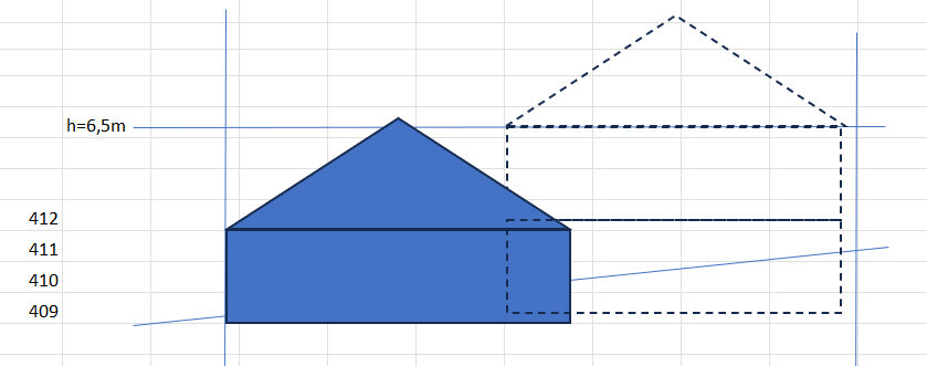

Da kann die 11ant Kellerregel schon ein Wohn-UG anraten. Und es verleiht dem Firstrichtungsvorschlag Nachdruck. Wie genau sagt der Bebauungsplan eigentlich "drei Vollgeschosse"?
Danke für den Hinweis.
"III Zahl der Vollgeschosse als Höchstgrenze
Garagen und Nebengebäude sind grundsätzlich eingeschossig auszuführen.
Fällt das Urgelände mehr als 1,50 m am Gebäude, gemessen in der Falllinie des Hanges, so ist ein Gebäude in Hangbauweise mit UG + EG zu errichten."
