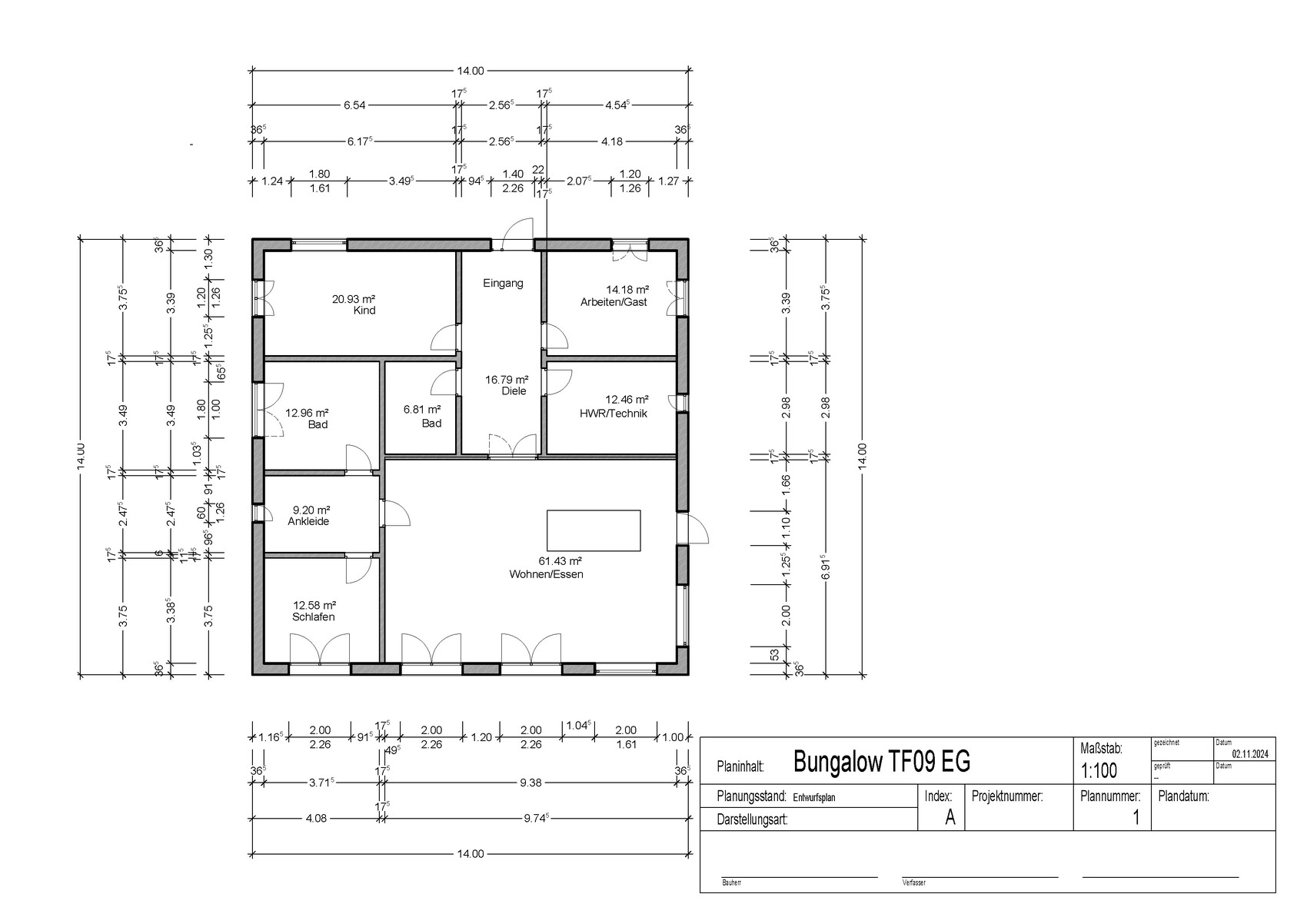

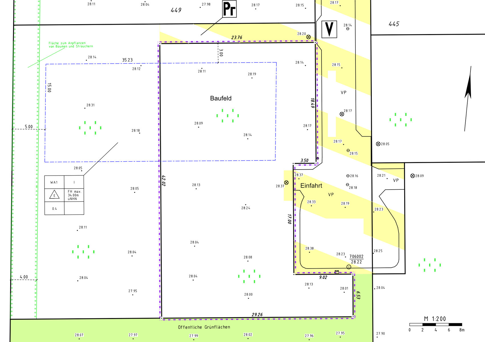

Ein Hallo in die Runde,
ein wenig anders und sicherlich sehr nüchtern - unser Grundriss. Grundstück in Brandenburg mit knapp 1.000 m², Bebauungsplan schreibt eine Höchstfirsthöhe vor, die bei 34 ü HNH liegt. Kanaldeckel auf der Straße liegt bei ca. 28,30 ü NHN. Das Nachbargrundstück nebenan ist über eine separate Straße erreichbar (Pr).
Das Haus selbst entsteht als Stahlskelett und Fertigelementen, das Dach wird aus Sandwichpanels (Kingspan/Hoffmann) erstellt (U-Wert 0,15) und auf der südlichen Seite mit solarpanels belegt (K2). Dadurch sollte hoffentlich die Akustik bei Regen etwas abgeschwächt werden und auch die Temperaturaufheizung etwas weniger sein.
Es wird eine Galerie geben, die vermutlich aufgrund der eingeschränkten Höhe eher als Abstellraum funktioniert. Evtl. klappt aber zumindest ein Bereich mit 2 m Höhe (OKF ca. 28,5 = 5,5 m mögliche Firsthöhe; 2,8 m EG; 0,2 m Decke, Rest 2 m bis zum First). Da sprechen wir aber noch einmal mit dem Vermesser und Architekten, was da noch möglich ist. Je nachdem wird dann die Galerie entweder offen mit Geländer ausgeführt oder zugemacht. Eine "richtige" Treppe wollen wir aber trotzdem.
Der Grundriss ist recht pragmatisch gehalten - die Bäder bereiten etwas Kopfzerbrechen. Eines hat kein Fenster und das andere ist quadratisch.

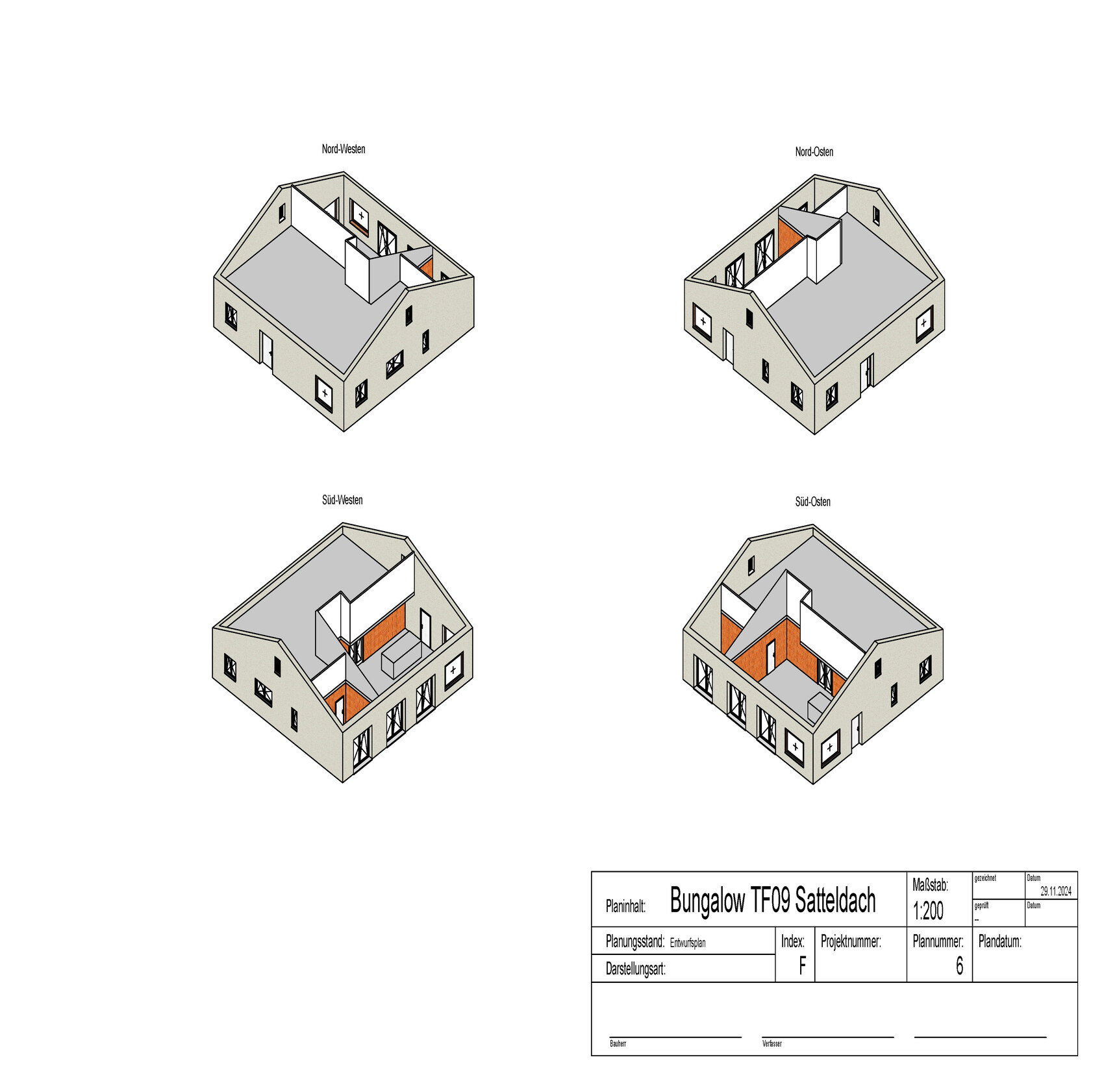

Lageplan eines Baugrundstücks mit Baufeld, Einfahrt und Grünflächen
Grundriss eines Bungalows mit Wohnen/Essen, Schlafen, Kind, Bad, Diele, Ankleide.
Isometrische Vieransichten eines Bungalows TF09 Satteldach mit Innenwänden.

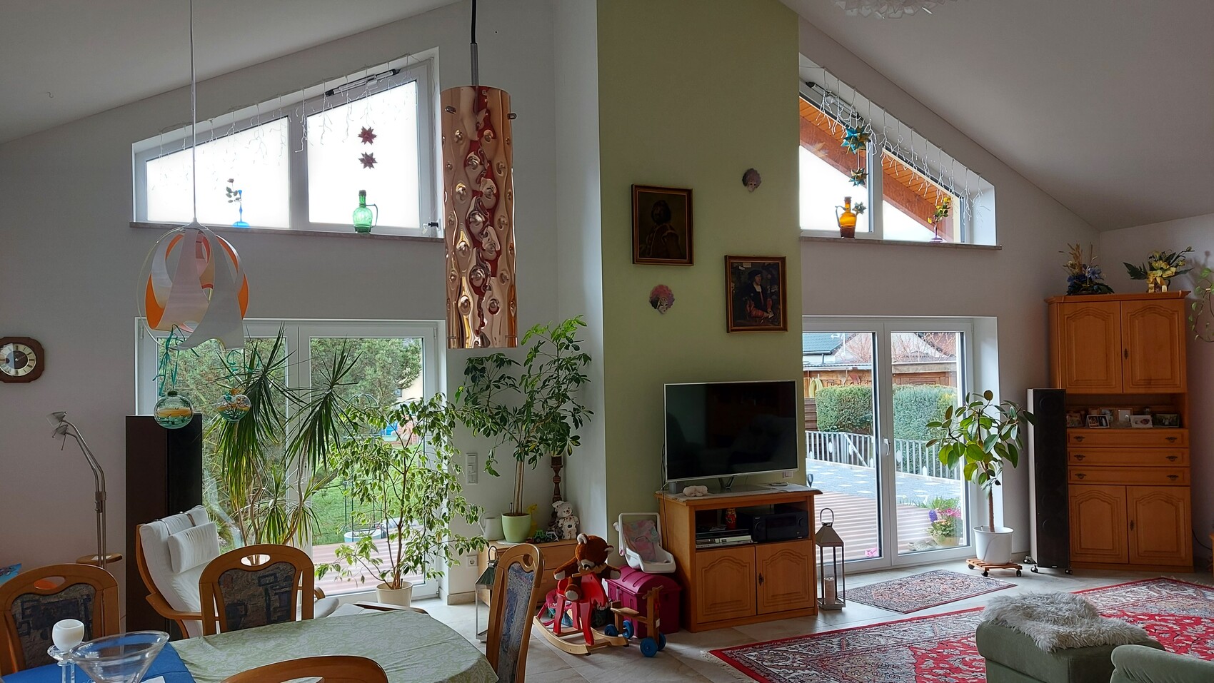

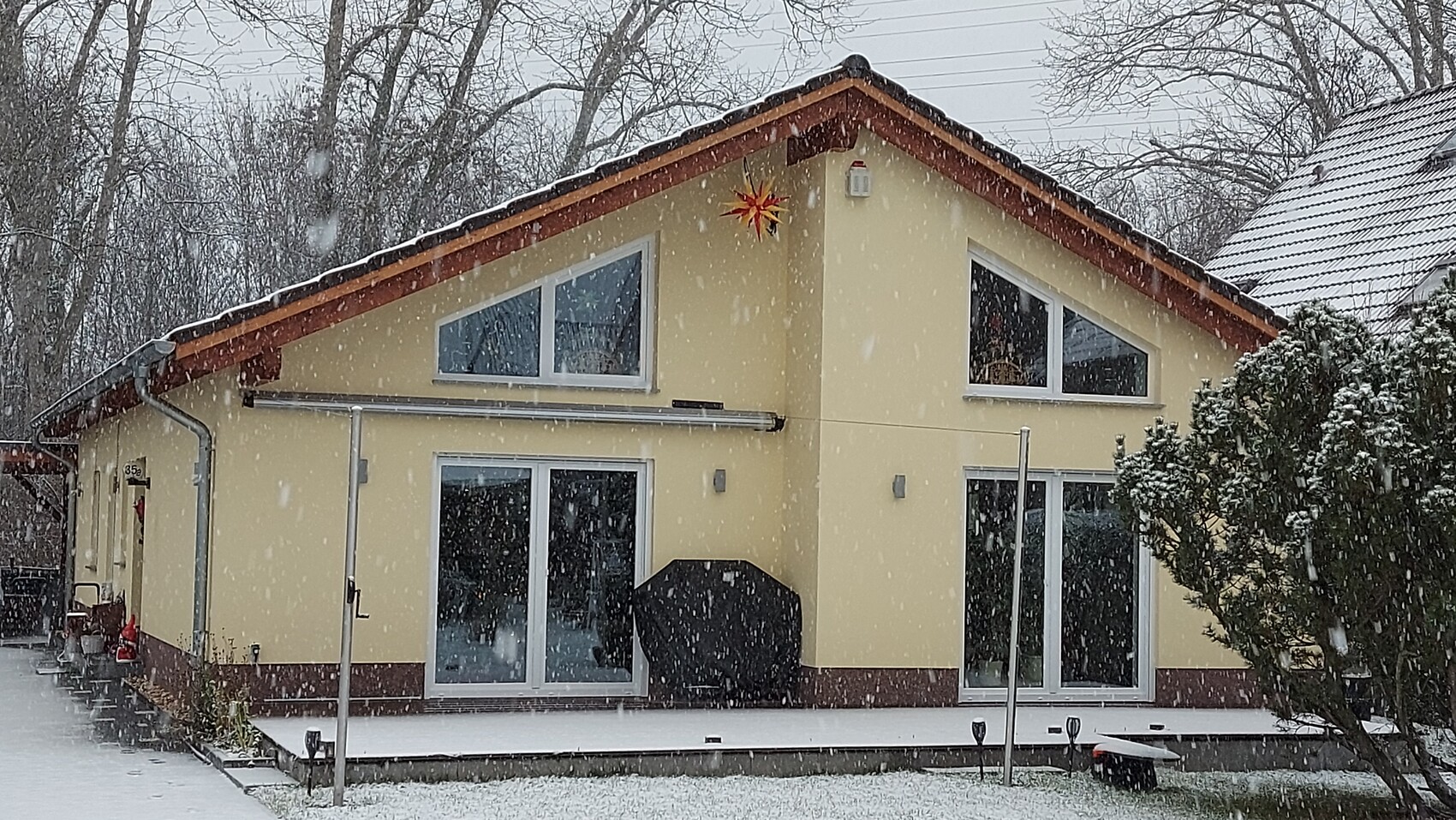

Hallo @tempusfugit ,
bei 14 x 14m wird es dunkel in der Mitte.
Ich würde das Dach drehen und mir mit Oberlichtern das Licht reinholen.
O-W funktioniert auch mit Photovoltaik und du hast die doppelte Fläche zur Verfügung. Unser Bungalow steht mit den großen Fenstern nach Süden, Galerie ist vom Allraum begehbar.
Und wo ist die?
Eine Galerie kann was ganz tolles sein. Allerdings sollte eine Galerie nicht nur ein Gang sein, sondern mit einem Luftraum verschmelzend geplant werden. Bedeutet: sie sollte geplant! werden. Ein Luftraum ist auch nicht nur eine plumpe Öffnung nach oben zu den Dachschrägen - der Raum sollte schon durch den Luftraum und ggf. durch gut gesetzte Fensterflächen zusätzlich den Raum belichten und durch Struktur gewinnen. Licht kann der Raum auch ganz gut vertragen. Also sollte die Gebäudehülle entsprechend auch aufgebaut sein. Eine Treppe, die funktionsfähig sein soll, gehört auch in eine Planung. Danach erst werden Räume geplant.
Ansonsten sehe ich viel Tetris. Mathematik. Geometrie. Leider nur 2D, Hauptsache lückenlos.
Aber ich sehe keine Zonierung. Ich verstehe auch die Ausrichtung der Räume bzw. des Flures/Einganges nicht. Ja, es ist offensichtlich, dass Auffahrt zu Grundstück mit dem Baufenster etwas ungewöhnlich ist. Aber bei der Größe des Grundstückes sollte das kein Problem darstellen, dass man nicht um das halbe Haus herumgehen muss, um an die Eingangstür zu kommen.
Also, Eingang in den Osten und zum Thema Wärmeschutz das Haus/Raumausrichtung drehen. Kind allerdings auch viel Licht gönnen und mit Schlafzimmer oder Büro tauschen.

06.05.25 21:40
Ich würde das mal mit konkreten Möbeln komplett möblieren, da fallen da erste Knackpunkte auf.
Es entsteht der Eindruck, dass so manches Zimmer einfach groß geworden ist, weil der Platz halt da ist und nicht, weil das Zimmer dies bräuchte.
Ein riesiger Flur ohne wirkliche Stellfläche dazu eine seitlich verschobene Zugangstür zum Allraum, die mir so nicht gefällt.
Kinderzimmer ist riesig und benötigt eine zumindest etwaige Planung, ansonsten hat das Kind in der Mitte einfach nur viel Leerraum.
Schlafen dagegen knapp 13qm und man läuft von der Tür direkt aufs Bett zu.
Mir erschließt sich nicht, warum die Räume so sind, wie sie sind, dazu fehlt Info und eben das Tetris-Gefühl. Vlt. suchst Dir einmal einen Grundriss im Netz, der für Dich passen könnte. Mit diesem hier kommst Du sicher nicht weit, das ist vergebene Müh.

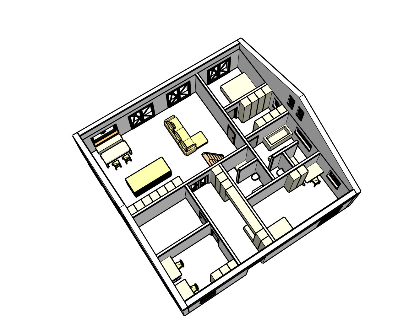

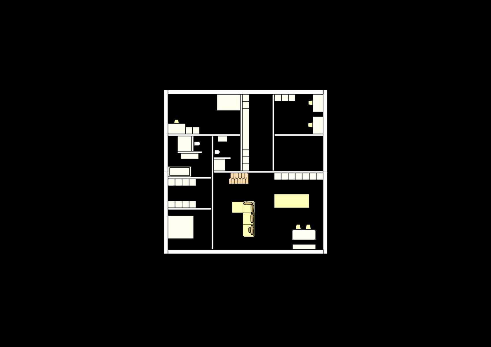

Vielen Dank schon mal für die bisherigen Hinweise. Die Kosten basieren auf den bisherigen Angeboten und wir planen ca. 20% Puffer ein. Heizung&Sanitär auf Grundlage des DIY-Sets von G+S, Elektrik und Solar von örtlichem Elektriker und Solarteur, Estrich lokal, Bad, Bodenbeläge und Wände selbst, GaLa erst mal Wiese, Werkzeug und Erfahrung ist vorhanden (mehrere Häuser saniert und diverse Gewerke in der Familie).
Ich habe anbei mal eine Ansicht in 3D und mit Einrichtung angefügt.
Grundrissplan eines Hauses mit Innenwänden und Raumaufteilung.
Isometrischer 3D-Grundriss eines Hauses mit Zimmern, Möbeln und Treppen
