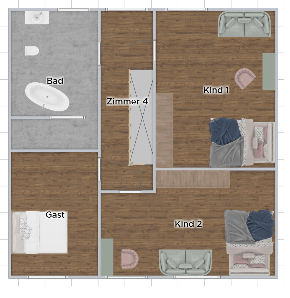

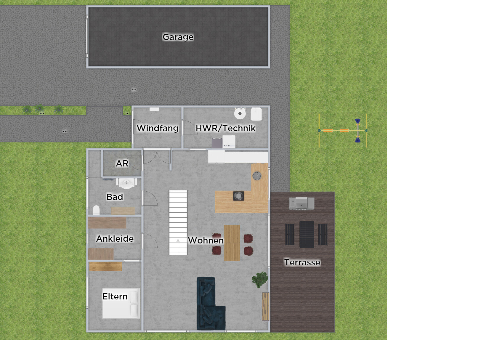

01.08.21 21:55
Hallo und guten Abend,
mich habe mich jetzt intensiv mit unseren Wünschen beschäftigt und mal selbst einen Plan erstellt. Angenommen ist das Haupthaus mit 10,4x10,4m. Windfang & Hauswirtschaftsraum als Falchdachanbau mit 2,50x7m.
Oben einen Kniestock von 1,5m, Satteldach.
Eingang liegt Richtung Westen. Da ich absolut kein Gefühl für Räumlichkeit habe, bitte ich meine Laienhafte Skizze mit Bedacht aufzunehmen. Da muss definitiv noch mal ein Profi ran.
Barrierefrei ist jetzt außen vor, mir ist ein abgetrennter Bereich wichtiger, deshalb der Zugang zum Schlafzimmer ausschließlich durch die Ankleide. Wir möchten eine Art offen Loftcharakter des EG - die Treppe je nach Statik gern als offene Stahltreppe. Das OG ist sicherlich noch nicht perfekt, ich mag allerdings das EG soweit ganz gern. Verzichten kann ich auf den Abstellraum, wenn die Treppe massiv wird, dann kann das Haus auch kürzer werden.
Grundriss eines Hauses mit Wohnen, Küche, Bad, Eltern, Ankleide, Windfang, HWR, Terrasse und Garage.
Grundriss: Bad links, Gast unten links, Flur Mitte, Kind 1 oben rechts, Kind 2 unten rechts.
11ant01.08.21 22:08
Nagučki schrieb:
Da ich absolut kein Gefühl für Räumlichkeit habe, [...] Da muss definitiv noch mal ein Profi ran.
Das ist für einen Laien keine Schande, wohl jedoch ein guter Grund, seine Wünsche lieber nicht in Zeichnungsgestalt, sondern besser in Wunschlistenform zu notieren. Ja, da muß ein Profi ran, aber ein richtiger, kein Zeichenknecht. Ein "ausgewachsener" Architekt benötigt jedoch keine Zeichungsvorlage, und bei einem Zeichenknecht begibt man sich damit sogar in "Gefahr". Was also versprichst Du Dir von Selbstbastelversuchen ?
