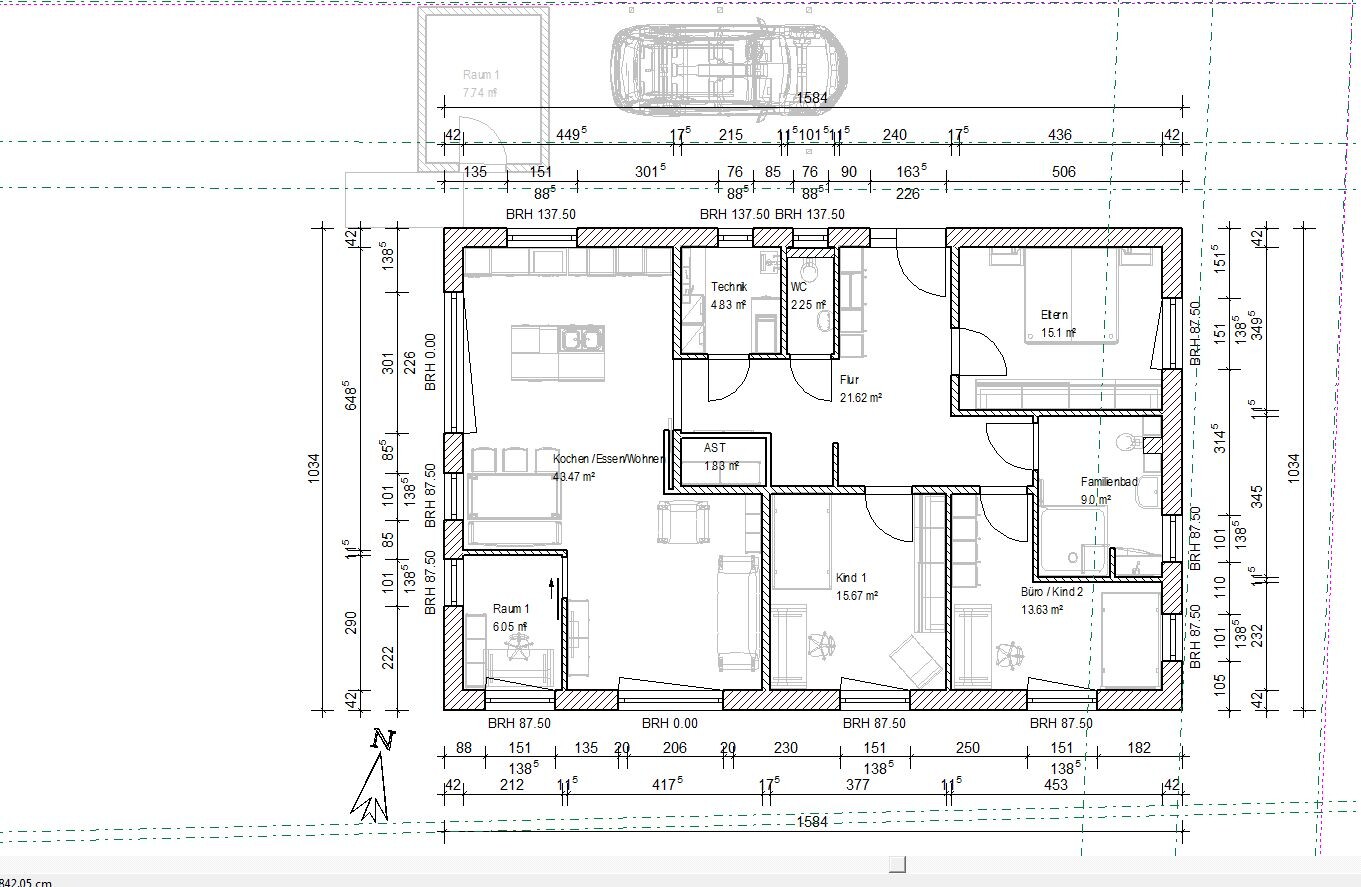

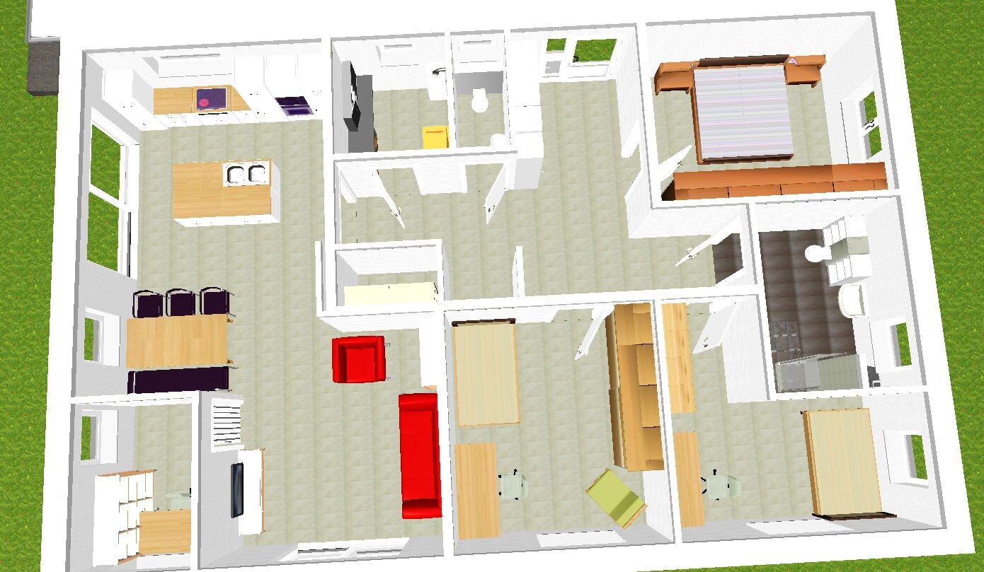

Direkter Zugang von Kinderzimmern auf Terrasse halte ich für die ersten 10 bis 12 Lebensjahre von Kindern für kontraproduktiv. Schließlich seid ihr auch noch Erwachsene, habt selber mal Gäste im Sommer, wollt auf der Terrasse sein und die Kinder sollen schon schlafen. Ist doch mistig, da dann immer Rücksicht nehmen zu müssen.
Und jetzt meine Rechteckvariante noch mal mit dem abgetrenntem Arbeitszimmer, so dass wirklich 2 Kinderzimmer sind.

22.10.17 23:22
So hast du immer noch die einfach Erweiterungsmöglichkeit ins DG.
Außerdem gut 200 cm Dielenschrank, trotzdem noch einen schönen Abstellplatz für den Rolli.
Im Elternschlafzimmer Platz für 400 cm Schrank.
Waschmaschine / Trockner mit im Hauswirtschaftsraum, aber eine kleine Abstellkammer extra für Vorräte, Staubsauger, Wischer.
Einen Platz für eine 150x150 cm große Dusche, die nicht mit dem Fußplatz fürs WC geteilt werden muss.
Eine Küche, die direkt an der Westterrasse liegt, eine Möglichkeit 200 cm Esstisch zu stellen, wo auch der Rollifahrer direkt ranfahren kann. Trotzdem noch einen großzügigen Sofabereich, in den der Rollifahrer auch mit reinfahren kann.
EDIT:
Beachte auch die Zimmergrößen, Allraumgröße usw. .. alles in allem sind es 131 qm.

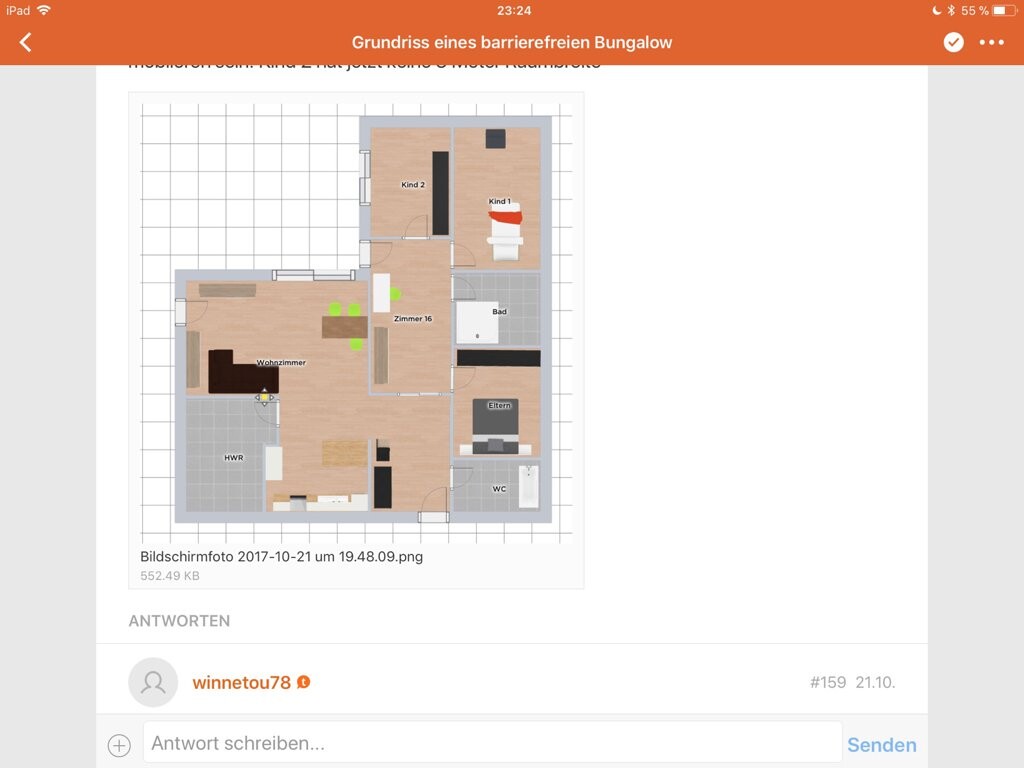

So einen Arbeitsplatz habe ich ja auch in einem Entwurf eingebracht, ob jetzt mit Schiebetür oder offen: es wurde moniert, dass man diesen Raum vom WZ begeht.
Grundriss eines barrierefreien Bungalows: Wohnzimmer, HWR, Bad, WC, Eltern- und Kinderräume.
Nehmen wir mal diesen Entwurf: ich wüsste jetzt nicht, was daran schlecht ist: Küche Nähe Eingang, Zonierung, Privatsbereich mit ordentlichen Zimmern... der Flur als Wohnerweiterung. Arbeitszimmer Nicetohave, aber hier ohne Kammer intelligent umgesetzt (gemeinsamer PC-Bereich für jedes Familienmitglied) alles gut mit Rolli zu erreichen, viel Stellfläche für Schränke ohne unnötiges Slalomfahren um die Möbel.
Wenn’s nicht passt, passt es nicht.
Aber Du musst verstehen, dass die Privatsphäre in einem Haus gleich hinter der Eingangstür anfängt. Man braucht keine Schleusen, um sich im Haus geborgen zu fühlen. Aber man muss gut zonieren: Schlaf- und Lebebereiche.
Und jeder braucht einen Rückzugsort, wo er sich individuell ausleben kann.
