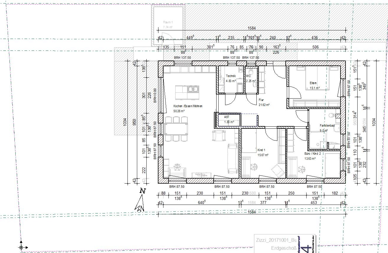

@ypg .. ich glaube, der Winkelbungalow mit 130 qm, 1 Elternzimmer, 1 größerem Kinderzimmer, 1 kleinerem Kinderzimmer und unbedingt 1 Arbeitszimmer steht wohl.
Ich finde das zusammen mit
  • einem gut befahrbarem Flur, ausreichend Dielenstauraum (den ich z. B. im Winkelbungalow von Zizzi überhaupt nicht sehe),
  • einem Wohnraum, der auch einem Rollstuhlfahrer genug Freiraum gibt (sehe ich im Winkelbungalow unter der Annahme einer realistischen Möblierung und nicht 120er Tisch und Minisofa auch nicht)
  • einem Bad, wo ich nicht gleich mit den Füßen im Duschbereich lande, wenn ich aufs WC muss
auf 130 qm nicht realisierbar.
Wenn ich noch mal auf meinen Rechteckgrundriss verweisen darf:
Grundriss Erdgeschoss: Küche, Essen/Wohnen, Flur, Technik, WC, Kinderzimmer, Büro.
Dann ist sogar die angezeichnete Arbeitsecke im Wohnzimmer so ausgeprägt, dass man sie notfalls mit Wänden zu einem 2x3 m großem Büro (was ja lt. Zizzi ausreichen würde) abtrennen könnte. Trotzdem wäre der Wohnraum dann immer noch um Klassen besser nutzbar als der ca. 6,25x6 m große Wohnraum in Zizzis Winkelbungalow.
Dazu noch mal die Bemerkung, dass gerade quadratische Allräume immer sehr schwer großzügig zu möblieren sind. Man schafft da meist mehr "Möbelkabinen" wie in Möbelhäusern, aber keine schönen ineinander übergehenden Bereiche.
Zumal ich noch mal auf die Carport-Situation hinweisen möchte, die in der Rechteckplanung wesentlich entspannter ist. Und Zizzi hat ja auch zu ihrem extra-Zugang Hauswirtschaftsraum vom Carport aus noch immer nicht erläutert, wie sie sich da den regengeschützten Zugang mit Rolli vorstellt (ich sage nur notwendige Rampe, da Zugang nicht ebenerdig auf Carport-Bodenebene sein wird).

Zizzi ... der Eingang ist aber seitlich und du lebst in dem Haus. Das ist kein öffentliches Haus. Deinem 2. Kind würdest du im GU-Grundriss aber die Unprivatheit des Zugangs direkt vorm Eingang, den man von der Straße aus sehen kann, zumuten. Das ist doch wie gespaltene Zunge .
Und, Kind 2 ist in meinem Plan berücksichtigt und eben habe ich auch noch erläutert, wie man aus meiner angedachten Arbeitsecke im Wohnzimmer sogar einen eigenen Raum machen kann und trotzdem nicht an Großzügigkeit verliert.
Außerdem ist die Anbindung des Dachgeschosses jederzeit einfach und problemlos möglich, weil die Diele den Platz hergibt.
