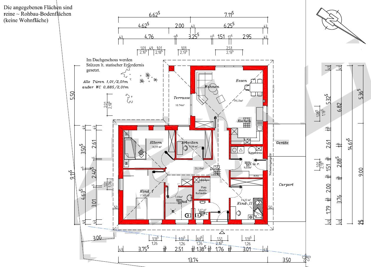

Wir haben einen barrierefreien Bungalow. Ihr nicht. Allein der Flur versaut es. Wenn ihr mit einem Rollstuhl bequem hantieren wollt, dann nehmt einen "runden" Flur und keinen langgezogenen.

toxicmolotof 27.09.2017 07:56
Das hat niemand geplant, der sich mit Barrierefreiheit beschäftigt hat. Es werden rudimentäre Grundregeln zur Barrierefreiheit missachtet. Das ist so grob fehlerhaft, dass das Nichtmal einfach nur ein Versehen sein kann.

Naja, mit dieser Keule wollte ich eigentlich nicht kommen, sondern mit einer Alternative kommen
Aber manchmal muss man wohl Tacheles sprechen, damit jemand sieht, dass man es nur gut meint, wenn man Fragen stellt [emoji4]
Google mal nach barrierefreien Wohnraum und schau Dir Grundrisse von Bungalows an: wenige quadratische Räume, quadratischer Flur, Offenes Wohnen, unnötige Wände und Ecken gibt es nicht. Mehr als 3 Schlafzimmer gibt es kaum, also kein Büro, das dann aber auf ca. 160qm Wohnfläche.
Diese Entwürfe sind in den Zimmern mit dem Drehradius des Rolli gekennzeichnet.
Ich sehe bei Euch den Hauswirtschaftsraum im OG, ggf. auch schon ein Kinderzimmer mit Duschbad. Unten auf 130qm Eltern, Kind, Bad und Allraum - während Alkraum tatsächlich _ein_ Raum ist ohne Tür- oder Wandbarrieren.
Ich glaube, ihr wollt auch kein offizielles barrierefreies Haus bauen, sondern nur einige Komponenten, so dass es bezahlbar für Euch ist und für Euer Kind angenehmeres Leben?

Nordlys 27.09.2017 09:14
Meine Ansicht:
Achte auf 1m breite Innentüren. Mir scheint das nicht durchgehalten zu sein.
Das Schlafzimmer hat zu wenig Schrankraumfläche. Hat Yvonne recht.
Für ein gut begehbares Dachgeschoss reichen 35 Grad Dachneigung.
Plane die Treppe gleich ein. So billig bekommst Du sie nie wieder. (bei mir 9600,- brutto Aufpreis komplett mit ausgedieltem OG, mit Treppe, und kleinem Flur, 1 Velux oben.
Die in den Flur ragende Garderobenwand finde ich nicht gut. Verschärft das rangieren in der Kurve da.
Wie man nun das Gäste-WC legt, wenn Treppe gleich drin, das weiss ich nicht. Noch keine Idee.
Eine Betondecke wäre so überflüssig wie ein Kropf beim Bungalow. Auch bei begehbarem OG überflüssig.
Ich kann Dir sagen: das wir das mitgemacht haben, die Treppe und so, war die klügste Entscheidung meiner letzten 10 Lebensjahre. Der Boden dient zum Wäschetrocknen, (Velux auf, Ständer da hin) 500,- für Trockner gespart, er dient, jetzt voller Holzregale von Hornbach, als schier unerschöpflicher Stauraum für Alles, im Haus unten liegt nichts rum, alles schön aufgeräumt, da oben ist es knochentrocken, super.

haydee 27.09.2017 10:14
Sucht euch doch mal ein Musterhaus aus und befahrt es mit einem Rollstuhl. Hanse Haus hat z.B. einen barrierefreien Bungalow in Oberleichtersbach und befahrt den mal. Setzt euch mal alle zum Essen an den Tisch oder ins Wohnzimmer.
Euer Grundriss funktioniert nicht. Der Flur etc. Wendekreise, Hilfspersonen, Therapiegeräte usw.
Schaut euch mal Grundrisse die wirklich barrierefrei sind an und vergleicht den mit euren.
Fragt mal bei einem Verband oder so nach Architekten die sich mit den Anforderungen auskennen.

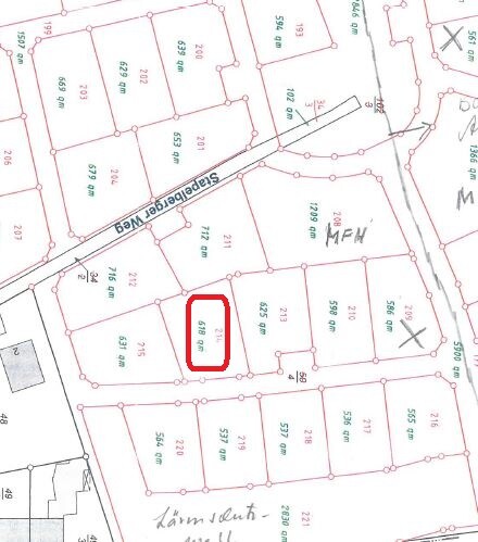

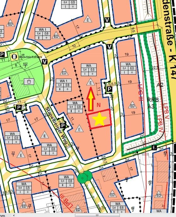

zizzi 27.09.2017 12:26
Ich ergänze hier meine Beitrag (ich bin meistens per Handy-Tapatak in Forum und dort sehe bzw. finde ich keine Pinwand die solche Infos angefordert wurde).
Verwechselt ihr nicht diese Grundstück und Hausform mit meine Vorherige Frage ( ), dort war das Grundstück von Schnitt her besser aber von war mit Fernwärme versorgt und im Südseite ein Mehrfamilienhaus geplant war. Deshalb habe ich es gewechselt. Diese Grundstück ist noch nicht gekauft sondern erst reserviert.
Grundstücknummer: 214
Im Angebot, der BT hat die Frenwärme als Wärmeversorger betrachtet (wie beim Erste Grundstück), die werden es korrigieren. (Ich Mus 7000 € mehr planen)
Bebauungsplan/Einschränkungen: ris.Stadt-bramsche.de/bi/getfile.php?id=109611&Type=do&
Größe des Grundstücks: 618 qm (nicht Rechteck, anbei sind die Maße)
Hang: Ost ist tiefer als West
Grundflächenzahl: laut Bebauungsplan
Geschossflächenzahl: laut Bebauungsplan
Randbebauung: laut Bebauungsplan
Anzahl Stellplatz: 2
Geschossigkeit: 1 Vollgeschossig
Dachform: Walmdach
Stilrichtung: Bungalow-Klinkerfassade
Ausrichtung: Eingang-Ost , Garten-West
maximale Höhen: 8.5 m (alle andere Nachbarn dürfen maximale Höhe von 8,5m einhalten außer Nachbar in Westen. Der kann bis 9,5m hoch bauen.
Begrenzungen: 3m Abstand zu Nachbargrundstück
weitere Vorgaben: laut Bebauungsplan
